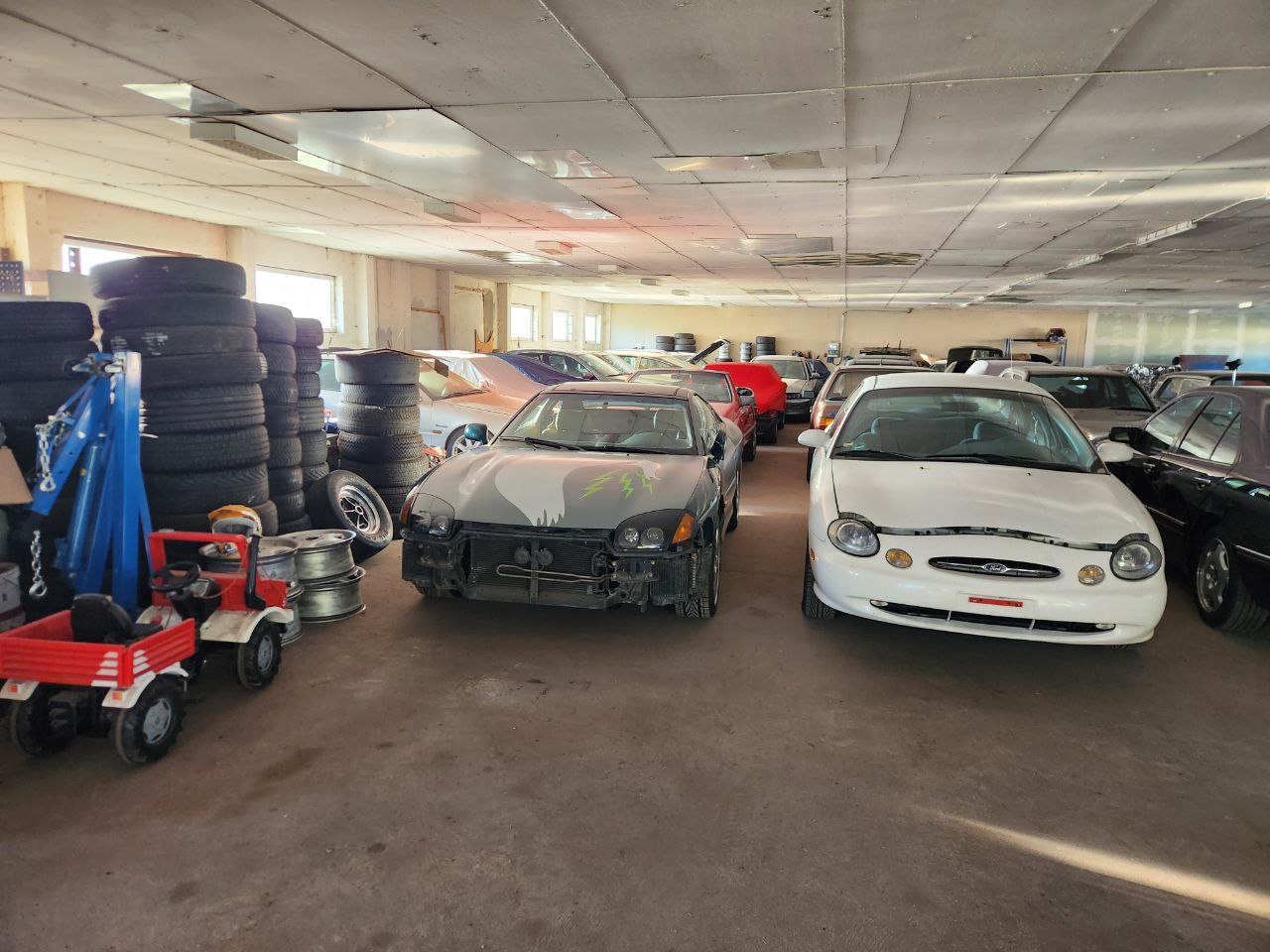

Wir (Gunnar und ich) kümmern uns gerade um die Unterbringung des Autos, zum Glück konnten wir einen Platz in einer Schrauber-Halle bei Berlin ergattern. Auf dem Gelände gibt es auch eine Sattlerei und einen Lackierer :thumbup:
Auf jeden Fall kann soll und darf jeder aus dem Verein, der Zeit, Lust und Geschick mitbringt, an dem Projekt mitarbeiten. Für einige von Euch bestimmt ein weiter Weg, aber vielleicht kann man ja auch mal ein Schrauber-Wochenende in Berlin einrichten!

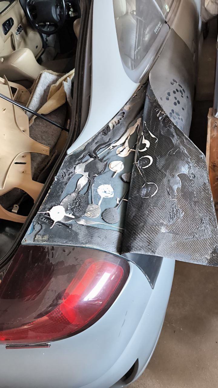

Ein Check-Up am 11.06.2025 ergab, dass die Benzinpumpe wieder im Dornröschen-Schlaf liegt. Also muss sie ausgetauscht werden. EIn Ersatzteil ist vorhanden, aber der Aus- und EInbau wird sich schwierig gestalten, weil in dem BEreich alles gut festgerostet zu sein schein. Na, einen halben Liter WD40 draufgeschüttet, mal sehen, was passiert...
Dafür haben wir mal angefangen, die hinteren Kotflügel von ihren "Verbreiterungen" zu befreien. Dabei kam Erstaunliches zutage:
Da wurde einfach eine Schicht CFK mit dicker Unterfütterung mit Karosserie-Kleber bzw. Silikon-Pampe aufgekleistert. Eigentlich soll CFL ein Auto ja leichter machen, aber so wird das nix.
Ähnliches Bild bei den Schweller-Verbreiterungen: Der Schweller, den Gunnar schon von der Verbreiterung befreit hat, wiegt die Hälfte von dem, wo das ganze Zeug noch draufklebt.
