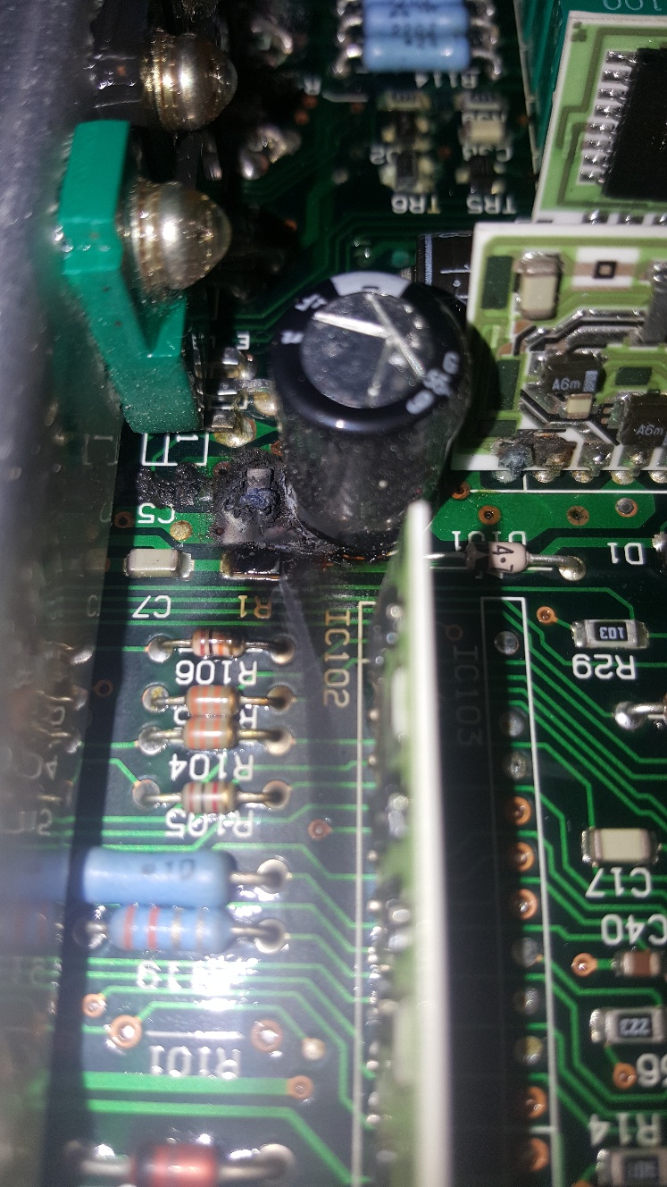

Ich kann dir beim Drucktester nicht weiterhelfen, aber zu code 41 sei noch gesagt, du solltest unbedingt testen das die Kabel in Ordnung sind welche zu den Einspritzdüsen gehen. Die werden ziemlich in mittleidenschaft genommen durch die Hitze. (Auf Widerstand durch messen zwischen ECU Stecker und Düsenstecker)
Auch ist sehr oft code 41 ein Hinweis das der ECU neue Elkos verlangt :) oder schlimmer ein Injector driver halb abgeraucht ist.
Aber die Ladeluftverrohrung dicht zu machen schadet nie. Man glaubt gar nicht wie oft da doch was ist bei 25 Jahre alten Kopplungen und Schläuchen.

War leider das Steuergerät. Ist mitleiweile durchgebrannt und schon auf dem Weg zu ecu.de.
Ich hoffe man kann es wieder reparierten.

Das Steuergerät in nun zurück und es läuft wieder alles. Das Auto springt wieder an, der Fehlercode 41 und die ruckler beim beschleunigen sind auch nicht mehr da.
10 Punkte an @enkaio der sofort aufs ECU und die Elkos getippt hat.

Bei mir waren es auch die Kondensatoren der ECU. Habe diese selber eingelötet und nachher mit Leiterplatten Schutzlack wieder versiegelt.

ist ein Klassiker dass diese Elkos gerne auch mal mit einem deutlichen "Peng" abblasen.
Hab selber schon Aktiv-Lautsprecher und Plattenspieler repariert.
War aber auf jeden Fall gute Idee jemanden das machen zu lassen der Ahnung hat; zerbratene Platine ist sonst GAU
ecu.de
Man sieht gerne auch wenn die gebläht sind (3-Eck ist Sollbruchstelle)
