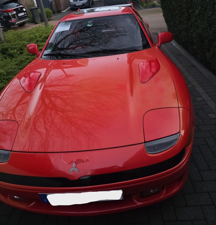

hier mal der Startschuss für meinen VR4 um ihn wieder in Schuss zu bringen.
Das Auto selbst ist ein 92er Gen 1 VR4 US Import und hat derzeit eine Gesamtlaufleistung von ca. 106.000 Km (großer Service wurde bei 90k km gemacht). Der Wagen war damals durch den ehem. Besitzer und Forumnutzer Robby bei einigen treffen dabei. Er hat ihn 2014 an privat verkauft und der Wagen landete dann in einer Zwangsversteigerung. Ein Autohändler hat ihn dann erworben und an den letzten Vorbesitzer weiterverkauft. Seit 2014 wurde leider die Karosserie leider nicht gepflegt und es wurde bei Problemen gepfuscht. Ich möchte den Wagen wieder in einen guten technischen sowie optischen Zustand versetzen und ihn dann angemessen pflegen. Entgegen der Karosserie wurde sich zum glück immer gut um den Motor gekümmert, der läuft zum glück sehr rund (bis auf das typische klackern...).

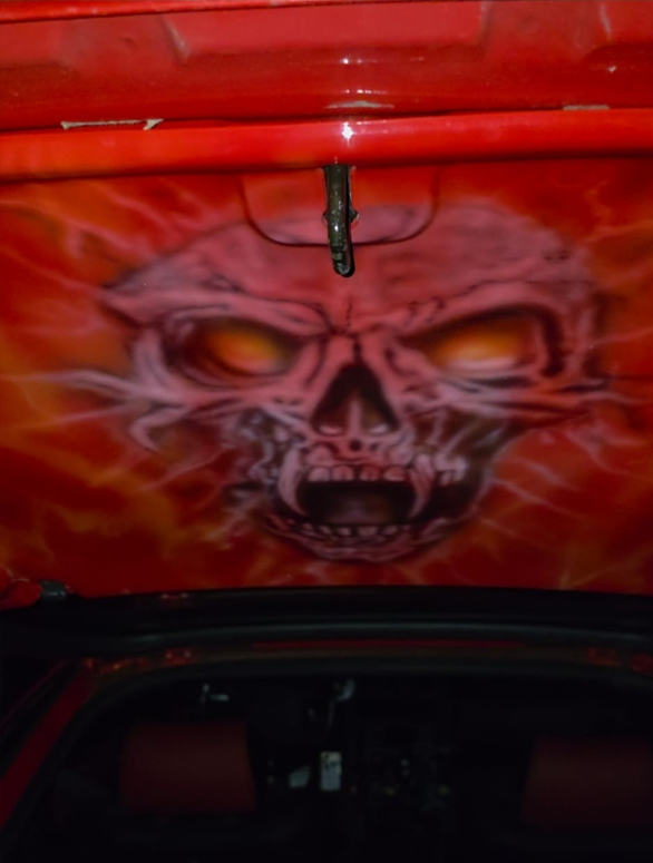

- Heckklappe im Innenraum durch alternative inkl. Grafik ersetzt

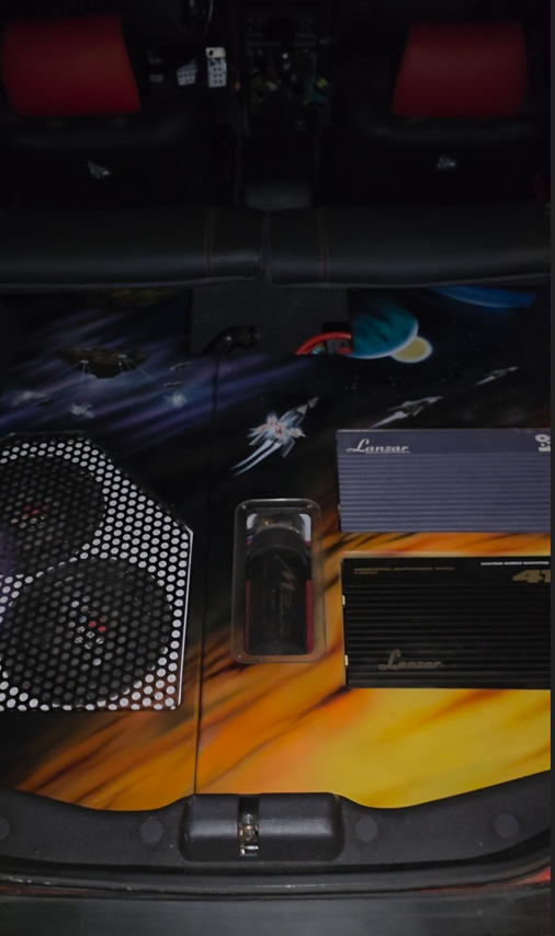

- umfangreiches Soundsystem im gesamten Kofferraum vorhanden (generalüberholt jedoch für damalige Verhältnisse / 2010 hochqualitativ)

- Lack insgesamt schlechter Zustand, mehrere Lackrisse, Abplatzer und Alterungserscheinungen. Besonders zu sehen am Heckspoiler

- Soundsystem zum laufen kriegen
