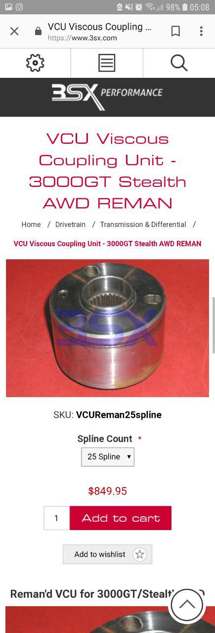

Nach etwas Recherche kristallisiert sich heraus, dass es sehr wahrscheinlich die VCU ist. Bei Mitsubishi angeblich seit 2008 nicht mehr zu bekommen. 3sx und ninja bieten wohl Reparaturen an.
