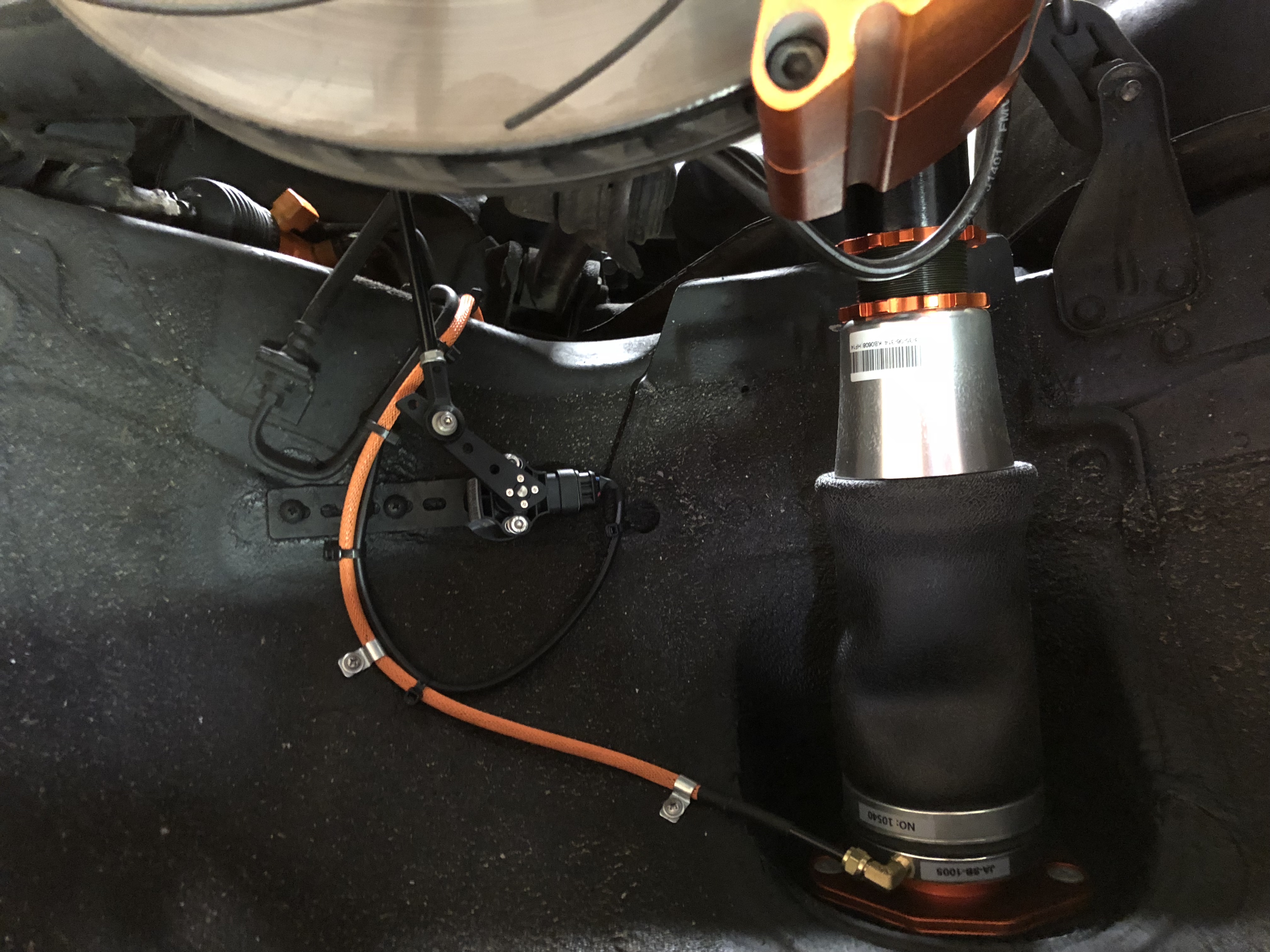

Der GT hat jetzt ein Luftfahrwerk und ich bin zufrieden. Es fährt sich wunder bar, sehr komfortabel und trotzdem sehr sportlich (dank Dämpferverstellung).
Der Einbau ist sehr Zeitaufwändig, aber machbar.
Ich habe jetzt ca 60Std. gebraucht um es ordentlich und gewissenhaft einzubauen. Dazu kammen noch kleinere Arbeiten wie, einen Hauptschalter zu installieren und ein Ladegerät.
