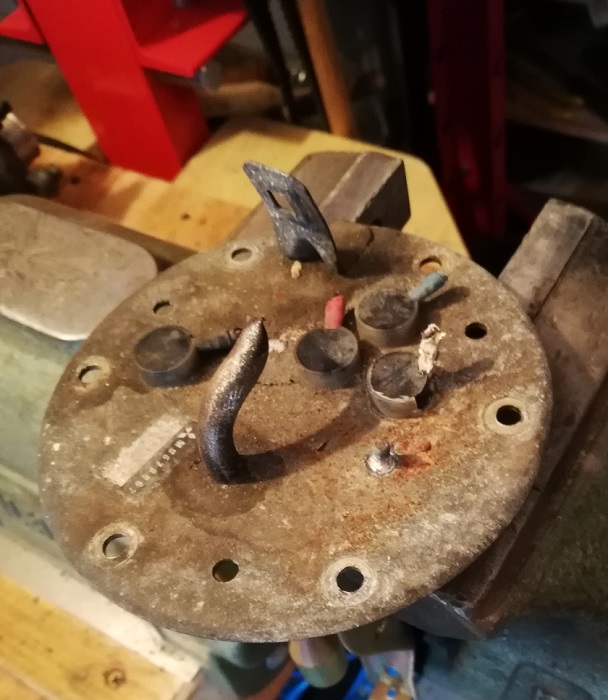

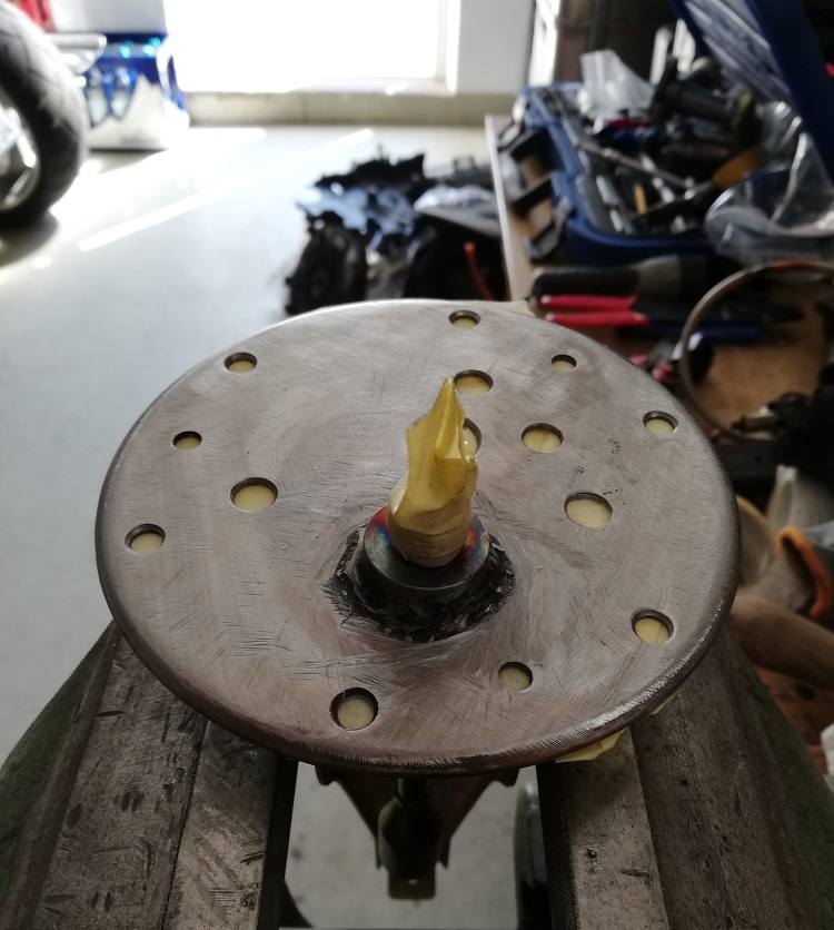

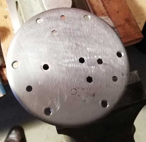

Bilder von der Leitung update ich etwas später sobald ich damit fertig bin. Jetzt erstmal das wichtigste am gesammten Konzept. Die Anschlüsse am Tank. Der Ursprünglichen Rücklaufpunkt am Tank ist versiegelt. In der Platte wird auch der Rücklauf mit 45°Winkel wieder in den Tank eingeführt.

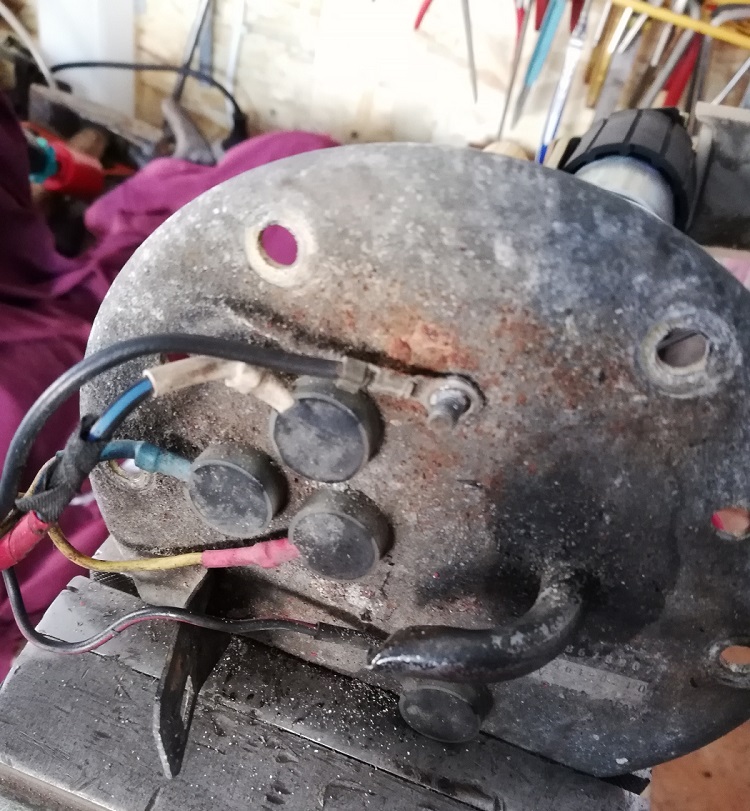

Ich konnte vor ca 11 Monaten noch die Verbindung der Zuleitung trennen, aber nach diesem Winter war dann endgültig Schluss. Die Kontermuttern waren rund und meine Gedult am Ende. Blechschere und Schnipp.
So sah das ganze am Anfang aus:
Erstmal alles entfern:
Und nach etwas Schleifen :]

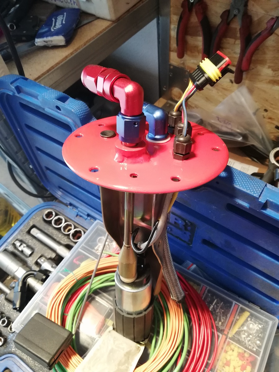

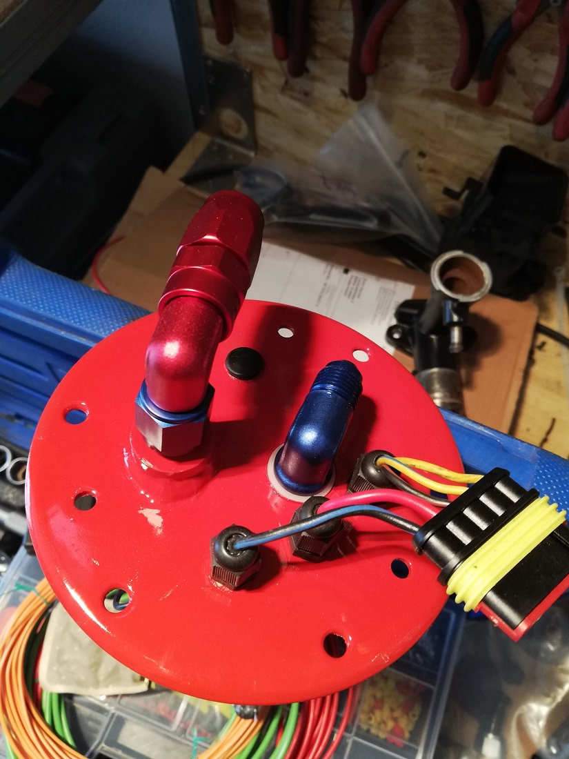

Die Löcher wurden auf M8 aufgebort (7.9 Bohrer) damit die versiegelten Kabeldurchführungen hineinpassen. Dazu wurde ein Loch für den AN-6 Benzinrücklauf direkt auf der Platte geborht. Der am Tank wird versiegelt.
Man könnte den alten Ausgang ausbohren und einen AN Stutzen direkt durchführen dann müsste man aber von der Pumpe mit einem Schlauch und Schellen die ca. 10 cm hoch zur AN Verbindung. Das ist notwendig wenn man 450 pumpen oder AN-8 LEitungen verbaut. Für mich nicht und das Serienrohr ist perfekt.
Daher habe ich einen VA2 Edelstahl AN-6 Fitting aufgeschweißt.

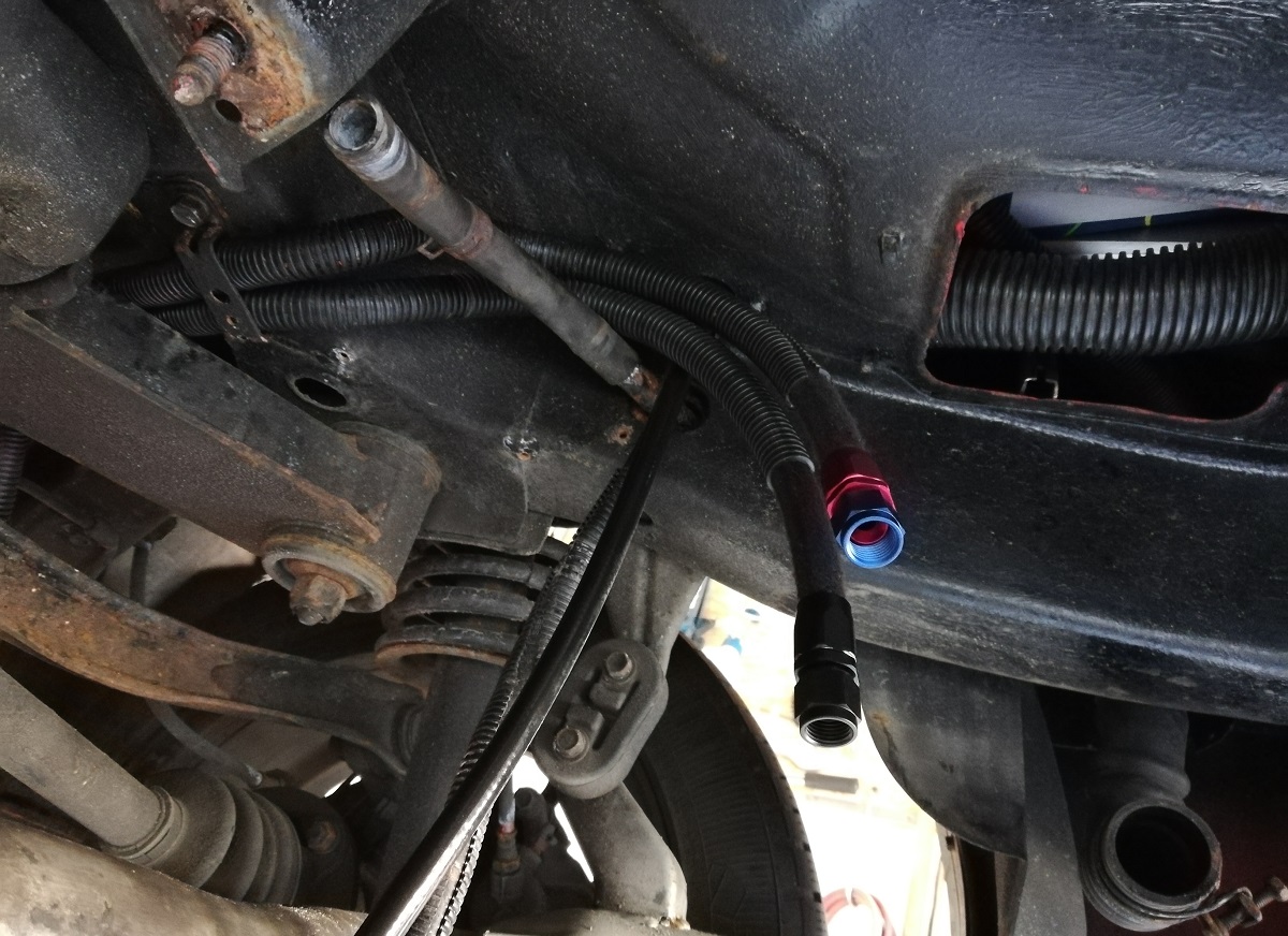

Dann gings unters auto und verlegen der Leitungen. Ich habe weitgehends die Originalhalterungspunkte genutzt, mit einem Wellrohr über den Leitungen sind die Leitungen fest fixiert und können nicht scheuern. :mrgreen:
Re: Umbau Benzinleitungen auf DASH / AN

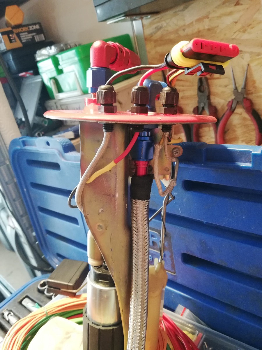

Nach dem Lackieren mit dicker Bremsklotzfarbe und dem Zusammensetzten ging es an die Verkabelung der Pumpe und dem Füllstandsanzeiger.
Dabei viel mir auf das das MasseKabel für der Benzinpumpe vom Stecker an völlig oxidiert und brüchig war. An Löten war nicht zu denken.
Als ich versuchte dann die Ader vom Stecker zu entfernen zerbrach der Stecker.... naja 30 Jahre altes Plastik was den Witterungen ausgesetzt war. Nun sind Ordentliche AMP-Superseal Stecker dran und 2.5mm² Adern. :mrgreen:
Damit währe nun alles an der Pumpe fertig, nächstes mal gibts ein paar Bilder im Motorraum für die Rails sowie Filter und Druckregler.

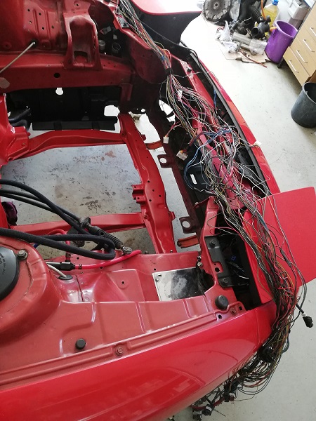

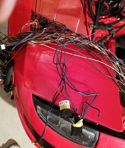

Hier noch ein Bild zur Verkabelung vor dem Umbau:
Original sind es1.25mm² Drähte die noch ca 2 meter einen Kreis machen im Motorraum. Kein Wunder das wir extra Kabel von der Batterie abzweigen. :-"
Hier die Reste von Widerstand und Relais der Benzinpumpe. Schwarz-Blau sind nur abgezweigt von einander. Schwarz-Rot geht zum Steuergerät (ist dann überflüssig bei mir). Das ganze gestrüp ist komplett entfernt. und durch ein Kabel ersetzt.

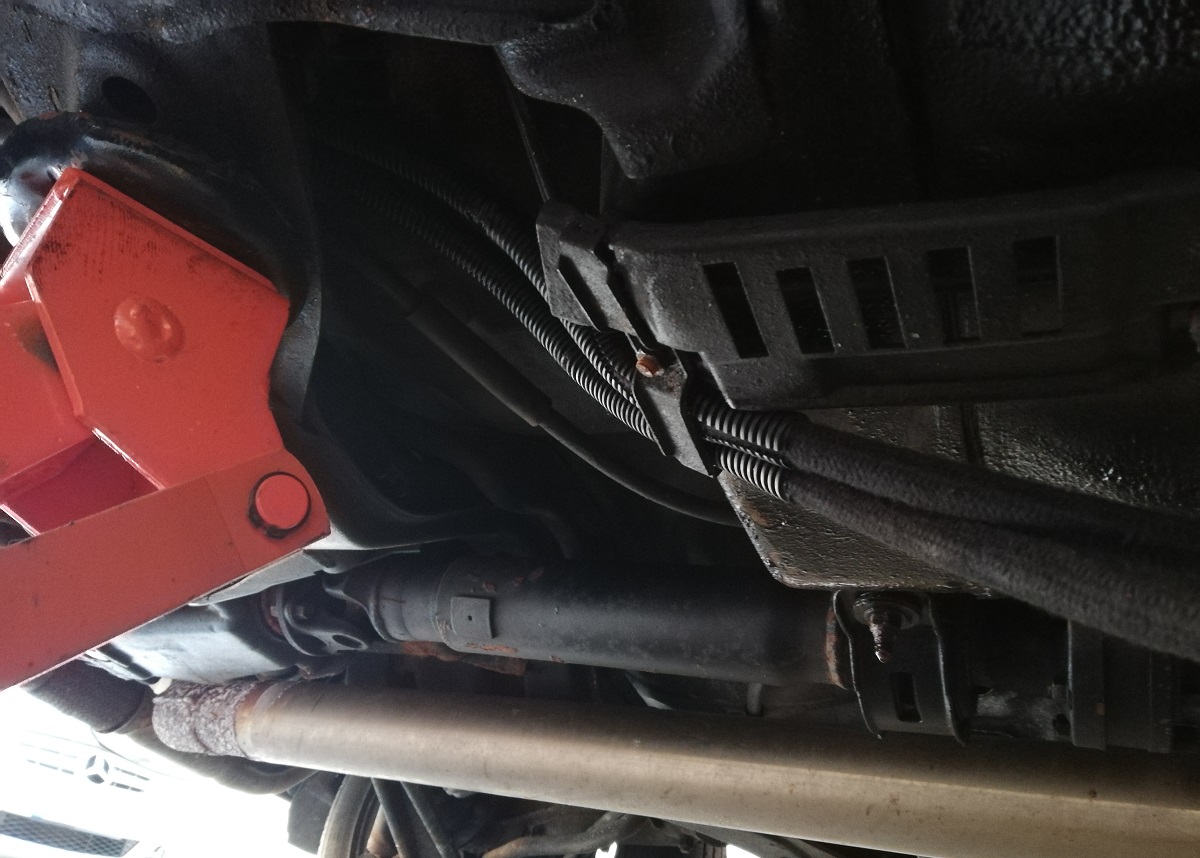

Hast du zufällig auch noch nen Tipp parat wie man die originalen Hardlines unterm Auto möglichst zerstörungsfrei abbekommt? Ich habe soweit alle Verschraubungen ab und die Leitungen sind auch Lose. Allerdings sind die um beide Achsen so blöd gebogen, das man die vermutlich komplett verbiegen müsste. Achsen ablassen oder Leitungen einfach zerschneiden ist eigentlich keine Option :D

Also ich sehe nicht wie du die Original Leitungen ohne vorderes subframe abschrauben herausbekommen willst, eventuell mit viel biegen, aber bei mir sind da sehr schnell 'kanten' mit Mini löchern entstanden und dann war durchbeißen die einfachste und schnellste Art das los zu werden.
Mit nem Winkelschleifer, Säge etc würde ich das nicht machen, gerade leere Leitungen sind voll mit Benzin ausdämpfungen, Explosionsgefahr! Blechschneider oder für ganz harte Seitenschneider zum Durchzwicken.
