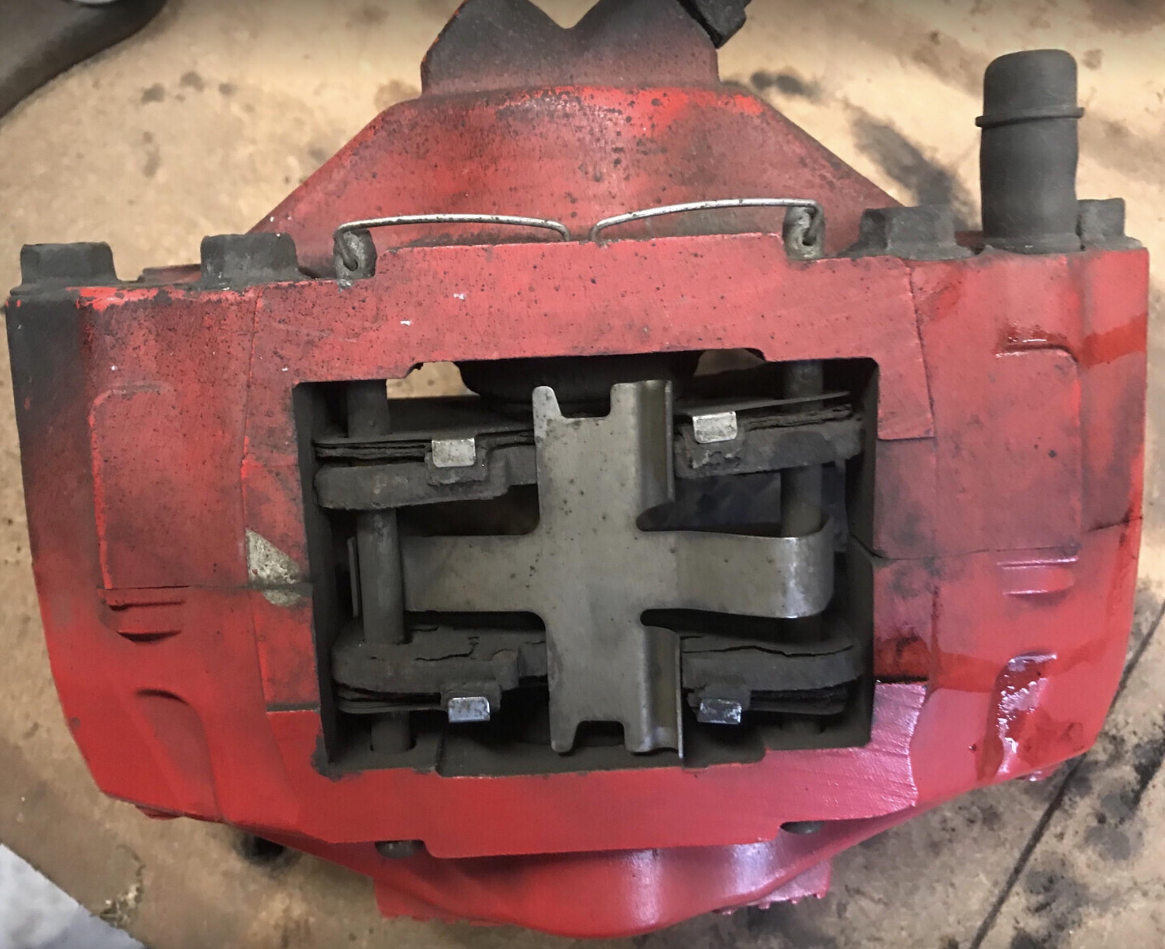

- erstes Thema die OEM Bremssättel. Hinten rechts hängt der Bremskolben. Der Faltbalg hat ein Loch. Nach dem Wechseln der Scheiben und der Beläge wurde es plötzlich sehr heiß beim Fahren :lol: . Mit Eimerwasserkühlung habe ich es dann noch zurück nach Hause geschafft. Ich war zum Glück nur kurz in der Gegend unterwegs. Irgendwo habe ich mal was gelesen wo es um das Überholen der Bremssättel ging. Im Archiv, oder doch im Wiki? :think:
Ich habe mir das Teile PDF von Frenkit runter geladen. Aber welche Teile aus dem Katalog brauche ich genau?? 77 Seiten Teile :crazy: . Das PDF mit den Teilenummern ist leider sehr schlecht aufgelöst und da ich neu in die Schrauberei rein gekommen bin fällt mir das mit der Ersatzteilbeschaffung wirklich sehr schwer. Die Unsicherheit ist doch sehr groß.
Ich brauche die Führungsstifte neu, die klappern beim Bremsen. Auf jeden Fall einen Faltbalg um den mit dem Loch zu ersetzen. Ob der Druckzylinder noch in Ordnung ist, wird sich zeigen, wenn ich den Sattel auseinander genommen habe, würde ich aber gern einen neuen einbauen. Ich vermute mal, dass die Bremskolben mit Dichtungsringen abgedichtet sind. Da würde ich mir auch welche zulegen.

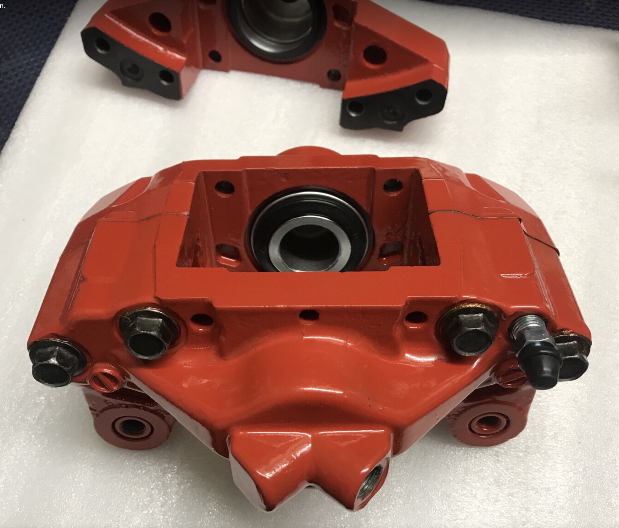

Die Sättel selber habe ich mit Glasperlen gestrahlt und dann mit Bremssattellack zu neuem Glanz verholfen.

Es ist vollbracht und war garnicht so schwierig. :D
Die Kolben, Faltbälge und Dichgummis habe ich getauscht, ordentlich Kolbenfett in die Gummis rein gepackt. Die Bremsen entlüftet. Jetzt bremst der Bremssattel wieder super!
Der Faltbalg hatte einen Riss. Dort ist Dreck und Wasser eingedrungen. Ich konnte aber alles gut reinigen und mit den Neuteilen wieder fitt machen.
Achtung beim Entlüften - der Behälter mit der Bremsflüssigkeit ist sehr schnell leer. Ich habe mir Luft gezogen und musste dann noch mal einige Zeit die Luft rausdrücken.
Hier noch mal die Teile zusammengefasst, die ich verwendet habe:
alles für Sumitomo Bremssättel!
- Reparatursatz vorn: FRENKIT 240923 Bremssattel-Reparatursatz für MITSUBISHI 3000GT Coupe (Z1_A)
- Reparatursatz hinten: A.B.S. ECO-KIT 57264 Bremssattel-Reparatursatz
- Beläge vorn: Brembo Bremsbelagsatz, Scheibenbremse PRIME LINE P 54 019
- Beläge hinten: Brembo Bremsbelagsatz, Scheibenbremse PRIME LINE P 54 048
- Bremsflüssigkeit: RAVENOL DOT 4, technisches Merkblatt
Hinten habe ich noch quietschende 12€ Bremsbeläge drauf. Die neuen habe ich gestern bestellt. Vorn waren noch die vom Kauf drauf. Die waren auch nicht viel abgefahren. Die Brembo Beläge bremsen aber um so vieles besser! :o Muss ich wirklich sagen, ich habe eine deutlich spürbar höhere Bremsleistung mit wesentlich weniger Kraftaufwand. :thumbup:
Gefordert wurden die Beläge aber noch nicht wirklich - bisschen Stadtverkehr, kurz mal Autobahn. Auf die Rennstrecke werde ich erst gehen, wen ich den Öldruck und die Öltemperatur im Griff habe :D
Viel Spaß beim Selber Machen :wave:
