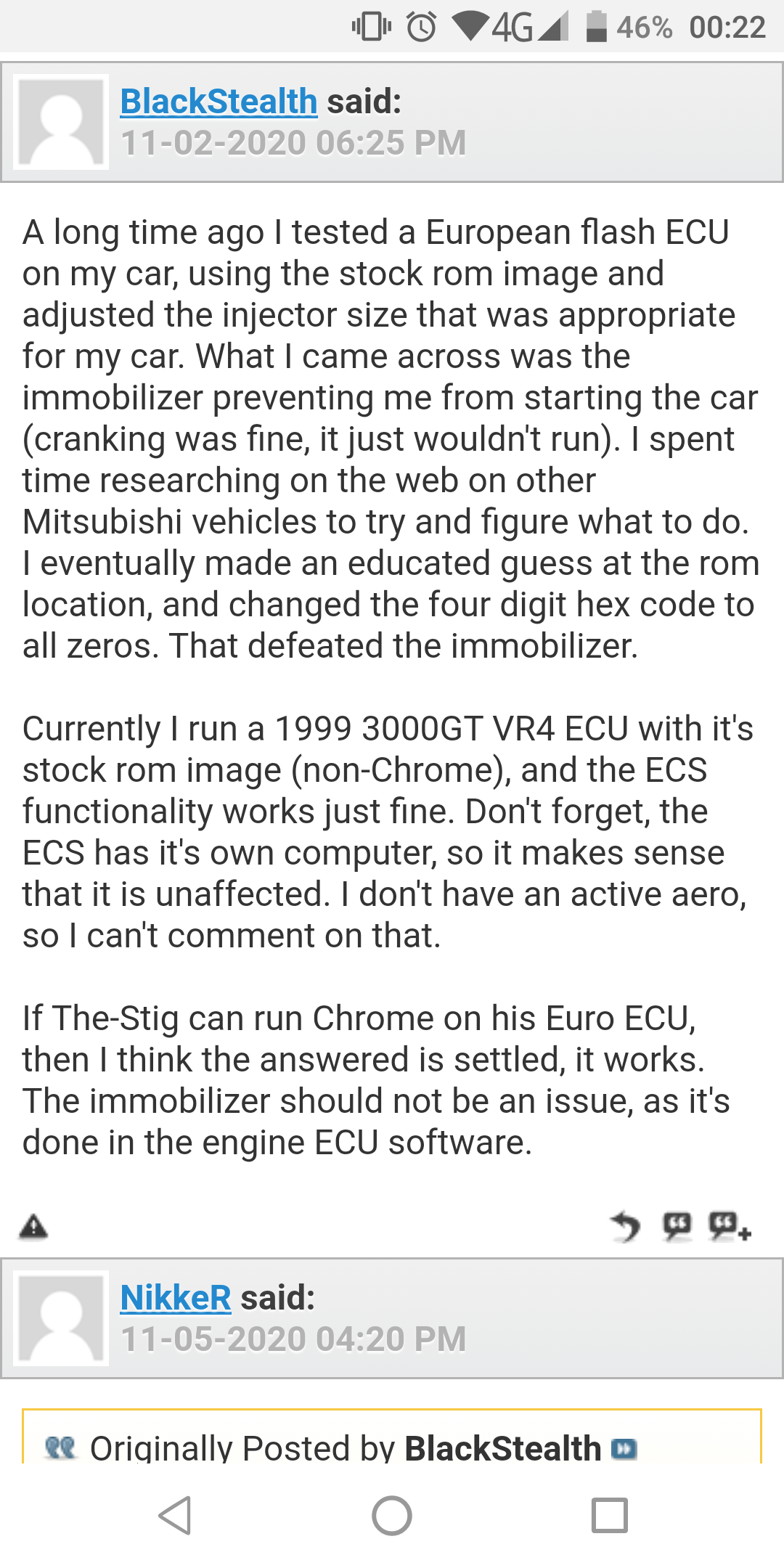

Da ging es um Chrome und wie man den immobilizer lahmlegt mit Chrome. (Siehe Anhang).
Quasi man stellt den 4stelligen Code auf 0000.

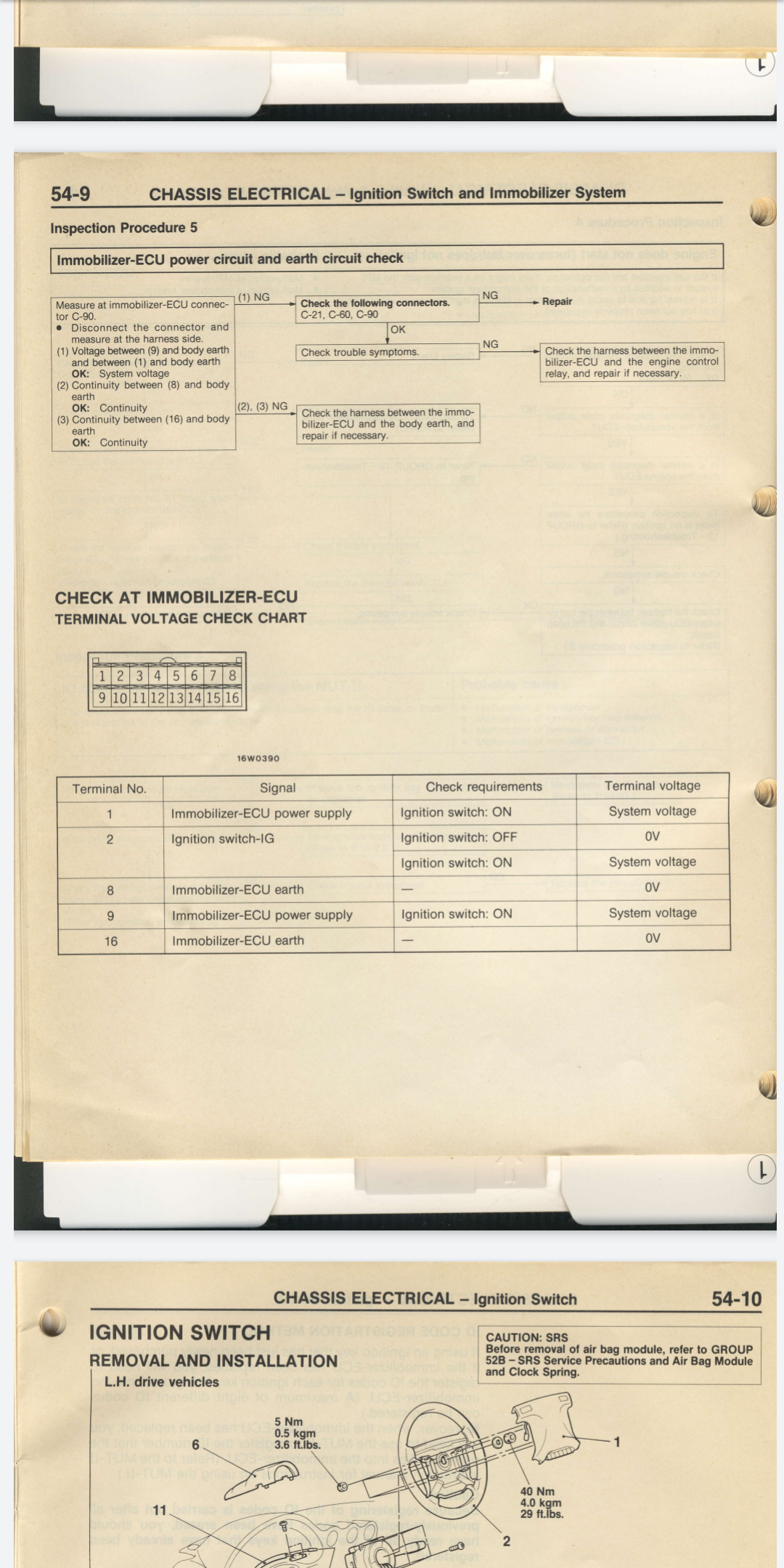

Alternativ, müsste der Immobilizer sich irgendwo dazwischen hängen. Hast du schon in den Werkstatt Büchern geschaut? 96 Version anhänge.Ich glaube da eine überbrückung zu legen wird kein großer Aufwand sein. :mrgreen:

Ich bin in Kontakt mit "blackstealth" wegen der Wegfahrsperre.
Er hat den Code auf FFFF in seine Software eingefügt und es hat funktioniert, aber ich weiß noch nicht, welche Software er dafür verwendet hat.

"Blackstealth" geht davon aus, dass die immobilizer deaktiviert ist, wenn Sie eine andere ECU anschließen.
Ich bin mir da nicht so sicher, weil die immobilizer eine eigene ECU ist, wie es in den Mitsubishi-Handbüchern "immobilizer-Ecu" heißt und über 1 Draht (Pin 42/112-Datenverbindungsstecker) mit der Motor-ECU verbunden ist.
Er geht davon aus, dass die immobilizer im Motorsteuergerät eingebaut ist, aber so steht es nicht in den Büchern.

Es gibt eine Wechselwirkung zwischen Fahrzeug ECU und Immobilizer ECU laut Handbuch. Über den Schlüssel wird ein 'Code' and den Immobilizer ECU gesendet bei Zündung "an". (Daher muss man die Schlüssel auch registrieren am I.Ecu). Aber das mit dem Schlüssel scheint nur ein "zusätzliches" Absicherung feature zu sein was nicht weiter wichtig ist für dein Vorhaben). Dann fragt der I.ecu den Code vom F.ECU ab und sendet dann ein Freigabe signal an den F.ECU.

Wenn man die Rom im F.Ecu schreiben könnte wie bei ChromeECU dann würde man einfach das System FFFF überschreiben und es läuft. Daher wird vermutet das wenn man den ECU z.B. gegen einen AEM tauschen würde, das Immobilizer System sowieso lahmgelegt ist, weil der AEM nichts hat um mit dem I.ECU überhaupt zu kommunizieren oder etwas zu verhindern falls was nicht stimmen sollte mit fehlenden Codes.

Im Handbuch wird zwar vermieden das System genau zu Beschreiben (Sonst macht es ja keinen sinn wenn jeder es nachlesen könnte) aber man laut der Fehlerdiagnose klar sehen kann, das bei nicht passendem Schlüssel oder z.B. Kommunikationsproblemen zum F.ECU der Wagen nicht anspringt.
Daher meine Vermutung das die Pins am I.ECU Stecker die nicht dokumentiert sind, genau das sind, Masse oder +12V Durchschleifungen zu den 'normalen' Relais für MFI / Fuelpump #2 relay / Zünd.Coils.
