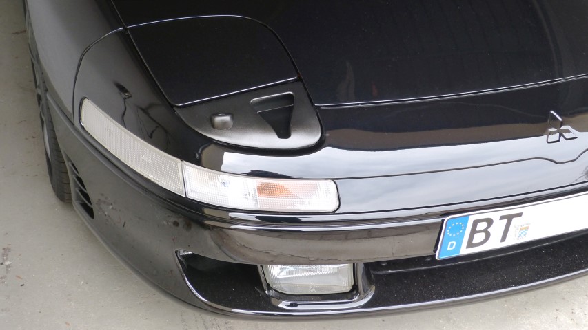

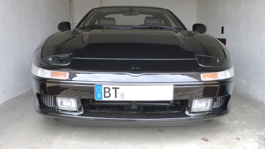

Hallo @all,
eure Meinung ist gefragt!

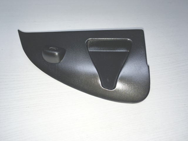

Ich habe es ja schon in „Suche/Biete“ angedeutet, ich entwickle eine abgeschirmte Luftversorgung für den K57i Luftfilter.
Den Luftfilter in einen Kasten zusetzen ist nicht so das Problem, aber der Rest…
Meine Idee war/ist die Luft von den vorderen Scheinwerfer-Abdeckungen und zwar von beiden, abzugreifen.
Eine alleine reicht nicht, sonst hat man da so ein großes Loch… das sieht wirklich nicht schön aus…
Wobei ist alles eine Ansichtssache ;-)
Schaut euch mal die Bilder an, was meint Ihr?
Und bitte, ja, die Abdeckung ist nicht gespachtelt, geschliffen, es ist die Falsche Farbe, das Naca Duct ist nicht parallel mit der oberen Line, der Dichtgummi fehlt und sie passt noch nicht perfekt -> das ist ein Prototyp!!!
Auch bin ich noch nicht sicher welcher Winkel die Bodenplatte des Naca Ducts haben soll und ob ich nicht die hinteren Abrundungen von 10mm auf 5mm Radius verkleinere, damit hinter dem noch fehlenden Gitter, mehr Pressdruck entstehen kann. (incl. die Öffnung 5mm nach vorne)
Wie gesagt, Prototyp, erster Wurf!
Und ab Dienstag bin ich wieder für die nächsten 3 Monate im Dauerstress, d.h. wundert euch nicht wenn nur sehr verzögert eine Antwort/Kommentar kommt ;-)
Danke für eure Hilfe!
Jürgen

Re: Lufteinlass und Luftführung für K57i Luftfilter – Gen1
NACA Duct ist super, aber warum dort? Das geht nicht beim Gen2... warum nicht in die Motorhaube setzen?
Dort eine entsprechende Öffnung hineinzuschneiden ist ja nicht sooo schwierig...
Noch eine Frage: Dahinter sitzt ein Luftführungs-Schlauch/Rohr? Wo bleibt das Regenwasser?
Beitrag von Iridium »
Hallo Stefan,
ja, das war mir klar, das von Dir die Frage kommt ;-)
Dir bleibt eigentlich nur eine Möglichkeit (außer Haube zersägen), siehe IMG_0324.jpg rote Linie.
1x wegflexen, EVAP Behälter entfernen oder verkleinern, Rohr reinlegen und ab zum Luftfilterkasten.
Kühlermaulabdeckung müsste dann noch links (bzw. korrekt RH) fürs Rohr geöffnet werden.
Aber nicht ganz ohne, wobei, bei meiner Lösung ist es auch nicht so einfach.
Rohr an Naca Duct funzt nicht, zu viel Kabel und andere Sachen im weg, d.h. ich kann eigentlich nur eine Abdeckung konstruieren, welche dann auf den PopUp Motor gesteckt wird und die Luft nach hinten leitet. IMG_1500 und IMG_0374
Vorteil, Wasser kann sich an den Kabeln usw… sammeln und nach unten abtropfen. (Stecker, Kabel usw… sind wasserdicht)
Nachteil, es ist nicht dicht, d.h. man bekommt keinen Druck darauf und saugt eigentlich dann erst an der Rückwand des Lichtes an. (oder man dichtet alles mit Karosseriekleber ab und hofft, dass man nicht nochmal ran muss)
Egal, wird alles mit der Nebelmaschine getestet und dann entschieden.
Jedenfalls entwickle ich jetzt erstmal den Luftfilterkasten für den 57i, dieser wird an den originalen Befestigungspunkten verschraubt, geht bis zum Sicherungskasten und da kommt ein großer Anschluss ran.
So kann jeder machen was er will und es ist abgeschirmt ;-)
Jürgen

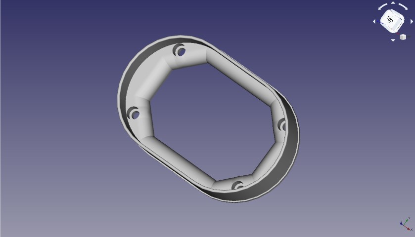

Hallo @all,
Zeit, Zeit, Zeit ist mein Problem… Aber es geht weiter ;-)
3D-Scan und Flächenrückführung vom unteren Luftfilterkasten ist da, und er ist auch schon gedruckt.
Rekonstruktion vom oberen Luftfilterkasten und K&N 57i Anschlussblock ist abgeschlossen und auch diese sind bereits gedruckt.
Jetzt geht es ans Zersägen und Anpassen – Bilder siehe nachfolgen.
Nur kurze Zwischeninfo.
Jürgen

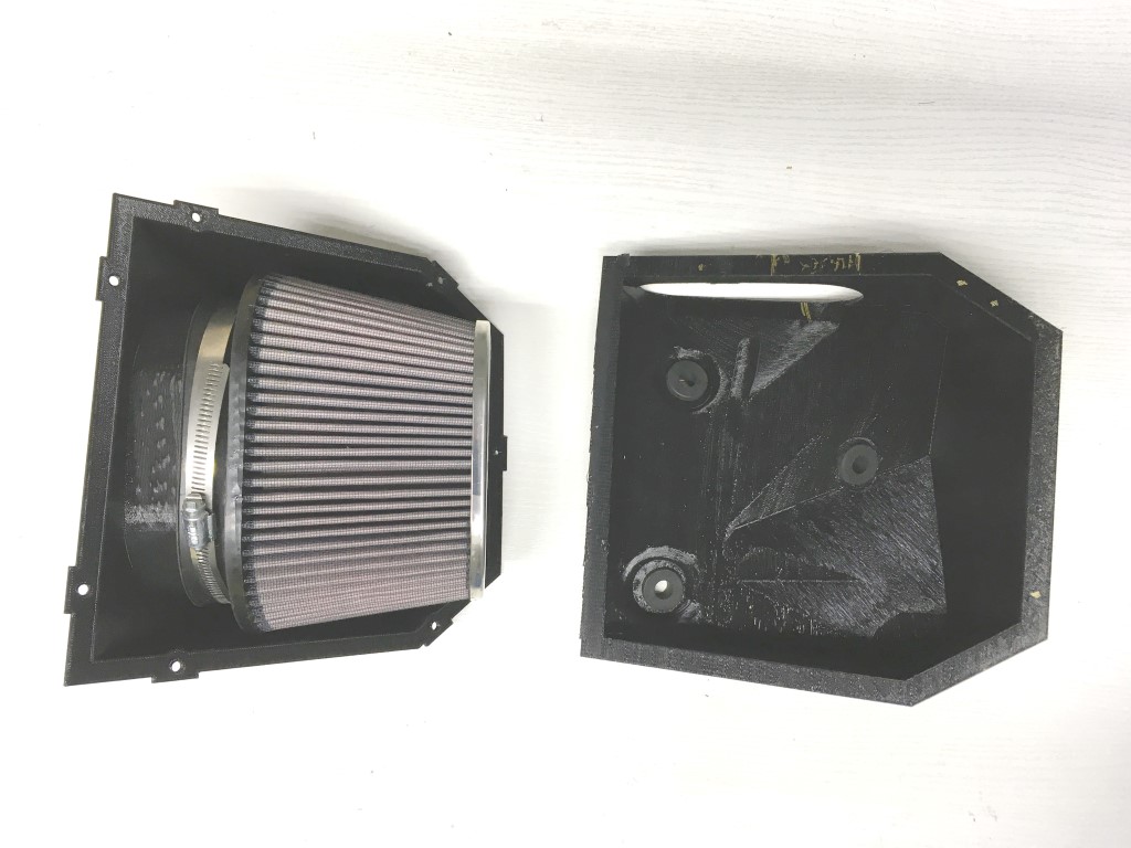

Hallo @all,
kurzes Update, irgendwie passt der originale Luftfilterkasten nicht wirklich...
Kann mich nur noch erinnern, dass es extrem schwer war das Teil zu entfernen.
Jedenfalls als ich versuchte den originalen Luftfilterkasten wieder einzubauen, fiel mir auf...der passt aber nicht.
Der wird extrem verspannt eingebaut und passend gemacht.
Ja, da fing das Übel an.
7 Test-Kästen später, steht der erste Prototyp, KN Filter passt rein, Motorhaube geht noch zu, allerdings nur 8mm Platz (wird noch auf 15mm vergrößert), die Luftansaugung habe ich von original 60cm² auf 82cm² vergrößert, d.h. es kann ein 4“ Luftzuführungschlauch angeschlossen werden.
Jetzt kommen die Feinheiten, d.h. in ca. 6 Monaten wird es fertig sein ;-)
Jürgen
Ich hätte gerne einen MAF Dummy, ist das machbar?
Gruß Stefan B.

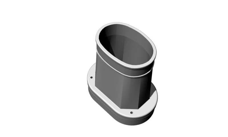

Hallo Stefan,

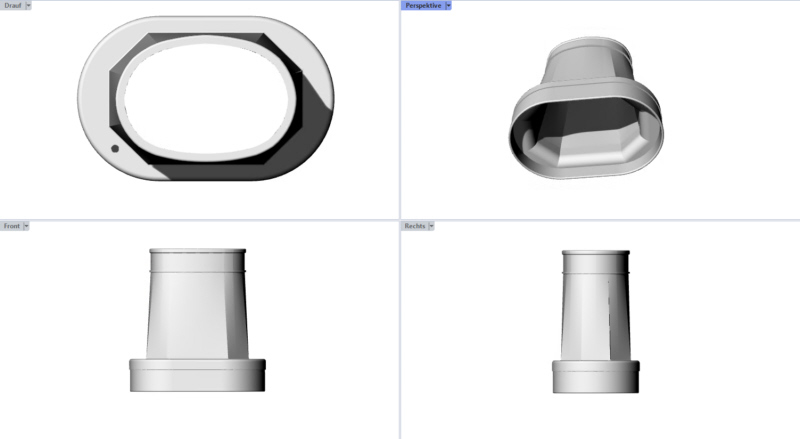

MAF Dummy?
Also Du meinst so etwas – siehe nachfolgend.
Habe ich mal schnell zusammengesteckt, sind die originalen Abmessungen mit KN Filter.
Jürgen

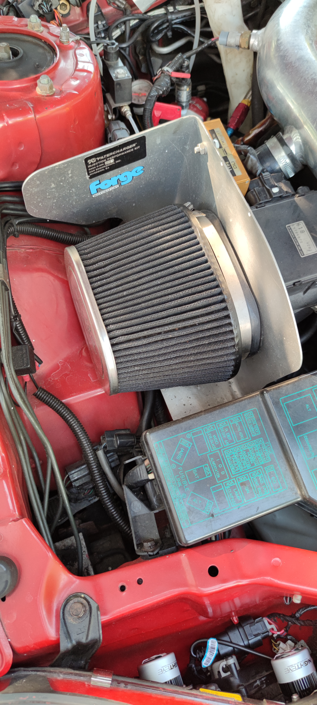

Ja, sowas meinte ich! Den Flansch muss ich mir nochmal ansehen, ich glaube, am MAF reicht eine Platte. Das Oval, wo man das Filterelement anbringt, gehört als Einzelteil zum K&N und wird an den MAF-Flansch geschraubt. Das ist auch gut so, weil dazwischen noch das Abschirm-Blech gehört. Ich schicke gleich ein Foto...
Die Bilder sind angehängt.
Das ist die Einbau-Situation in meinem Coupé. Filterelement mit Abschirm-Blech und MAF-Flansch verschraubt, diese Verschraubungen werden auch zur Fixierung des Ganzen verwendet.
Ist das ausreichend? Sonst gerne fragen!
