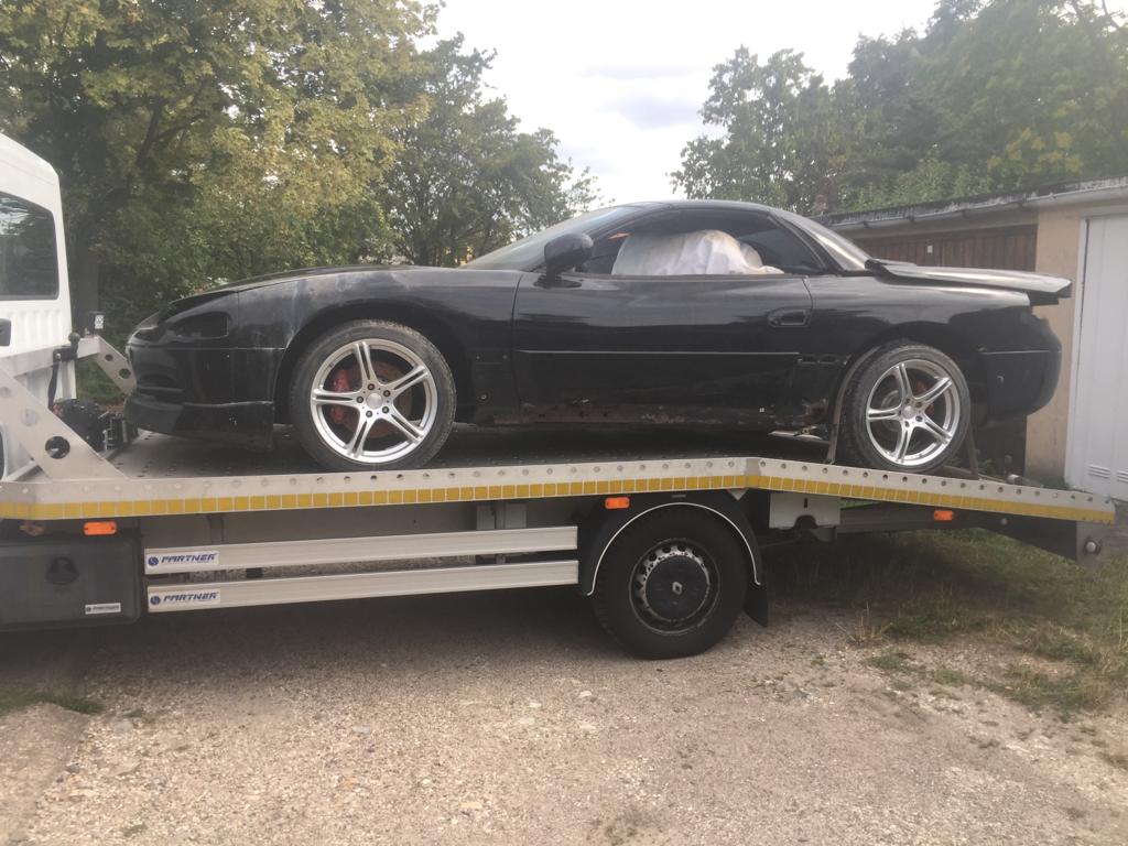

nach einigem Hin ind Her habe ich mich nun entschlossen, einen 3000GT Spyder VR 4 aufzubauen.
Der Einzige, der mir das nun noch völlig ausreden kann ist der Karosseriespezialist.
Der Spyder hatte 2 Unfälle: 1 x Heckaufprall und 1 x Seite, wobei sich bestimmt auch der Rahmen verzogen haben könnte. Das muss ich noch klären.
Sollte das unrichtbar sein, wird es leider doch nur ein Ersatzteilspender.

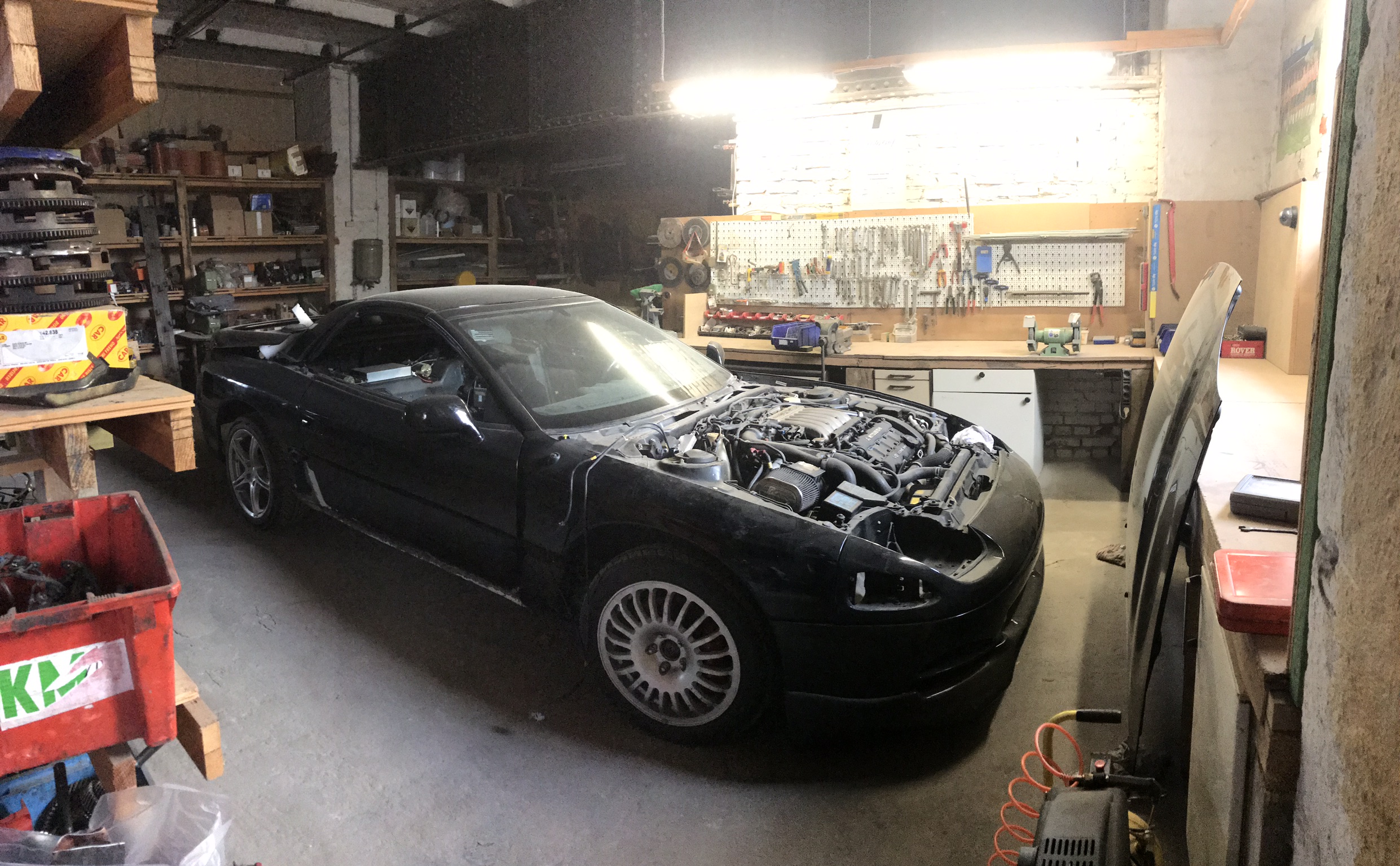

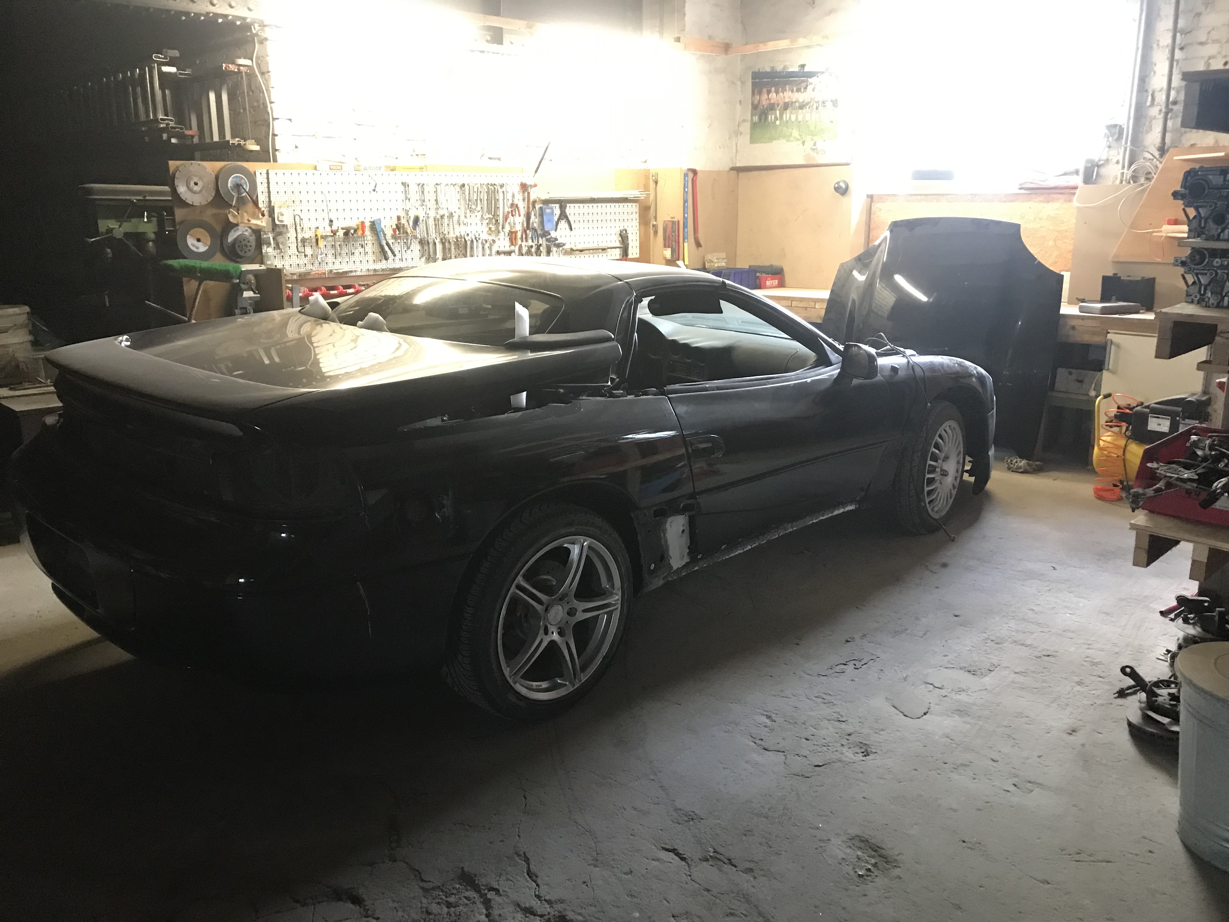

Sonst ist der Wagen so weit vollständig und wird zur Zeit von mir zerlegt.

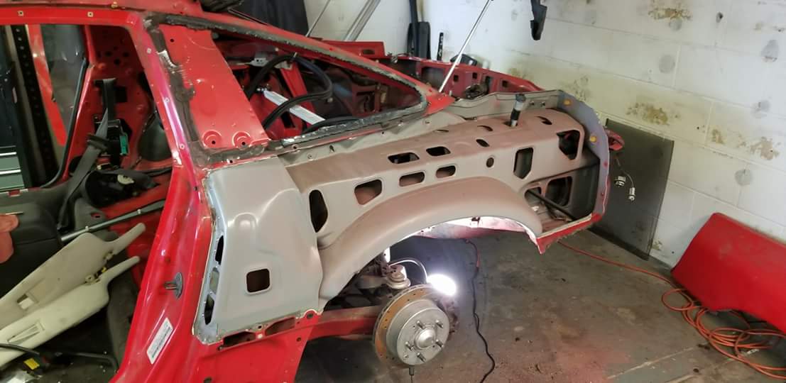

Sobald alle Panele innen runter hast und die Schürzte hinten kommt alles zum Vorschein.

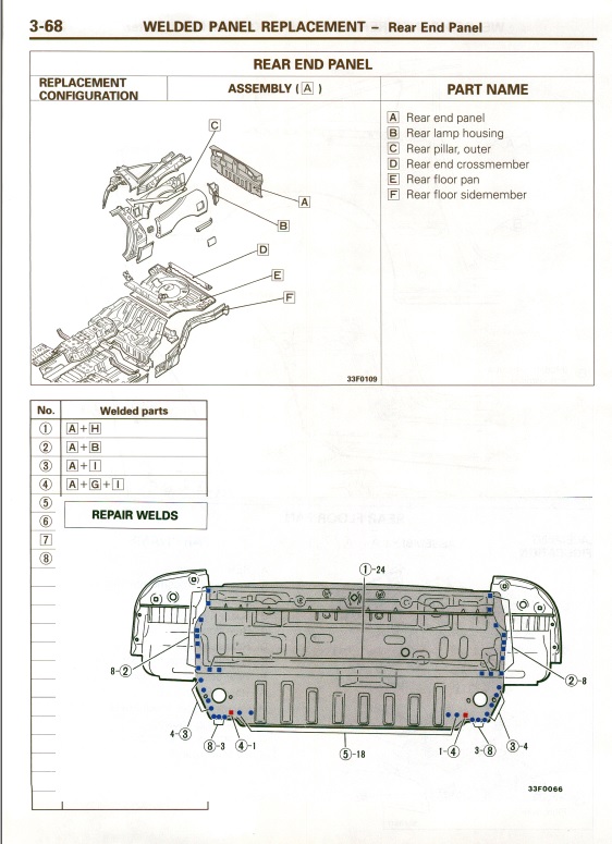

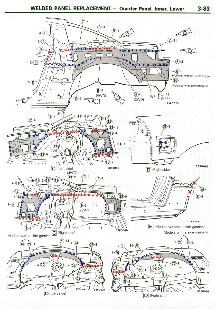

Wenn keine Spyder spezifischen Verstärkungen beschädigt sind (meisten sind ja weiter vorn bei der B Säule) - dann kannst du aus nem NA / TT den gesammten hinteren unteren H rahmen und panele nehmen. (Rauscutten / flexen, Punkte ausbohren) und einschweißen.
Bei einer komplett leeren Karosserie ist das auch recht einfach überall hinzukommen. Im Service-Manual-Stealth-1991-Body-Repair ist eine detaillierte Vorgehensweise wie man die Schweißen muss (Mig - punkte etc). Zwar nicht spyder spezifisch aber der untere Abschnitt der Karosserie hinten sollte gleich sein. Quarter sind definitiv anders, aber da kommt man schon drauf wenn die alten weg sind ;)
Eventuell existiert ein Body Repair für den Spyder direkt, aber habe noch nie eines gesehen irgendwo (nur eclipse Spyder). Das normale Update für das 1995 Manual beinhaltet keine Karosserie Reparaturen.

Was hat dich denn der Spyder samt Fracht nach Hause gekostet, falls man Fragen darf?
Beiträge: 161
Re: Projekt Black Spyder
den hab ich hier in D von nem alten Bekannten abgekauft.
Incl. der beiden größeren LLKs, welche sonst so bei 700€ gehandelt werden waren es alles zusammen 4.600€
Auto: 4000€
LLKs: 200€
Transporter: 250€
Sprit: 110€
Trinkgeld (fürs bringen) 40€
