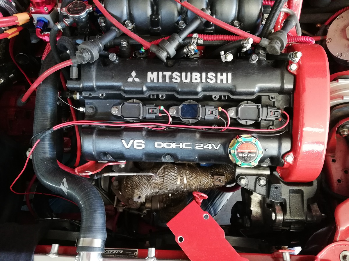

ein kurzer Bericht, wie ich die Zündung umgebaut habe auf ein sog. COP oder DIC system.
Da es so einige Umbauten gib mit gravierenden Unterschieden und Voraussetzungen halte ich mich an eine Methode (Denso DIC), aber Fragen und eine Diskussion zu anderen Umbau-Möglichkeiten (AEM / GTR R35) ist willkommen. Eventuell dient es ja den ein oder anderen als Inspiration.

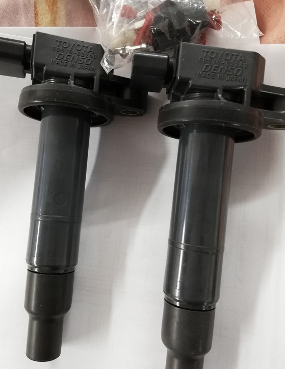

Für diesen Umbau habe ich mich für DENSO : 90919-02240 bzw Bosch 90919-02265 entschieden. Das sind sog. "Smart" Coils und das bedeutet das sie auch bei einem "Wasted Spark" System sich nicht die Leistung (Strom, Ampere) teilen, sondern jede für sich Arbeitet. Quasi jeder der 6 Zündspulen hat einen eigenen PTU eingebaut. Zwar ist bei unserem Serien ECU das System zum Aktivieren(Switchen) der Primary "Coils" auf je 6 Amper limitiert. (6Ax3Coils insgesamt, Wastedspark https://www.stealth316.com/2-ignitionsystem.htm), aber das kommt durch die Eigenarten der Smart Coils nicht nachteilig zum Tragen.
Die Denso verbrauchen bis zu knapp 10.5A bei 14V später, daher muss auch die MFI Sicherung von 20A auf 30A ausgetauscht werden. Da immer 2x Gleichzeitig angesteuert werden. Das ist die Sicherung 1* in der Box im Motorraum, bei den Relais. (kleine Flachsicherung in der nähe der Relais, nicht eine der dicken großen).

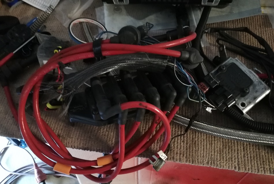

  • PTU & Halterung am Motor
  • Zündspulen & Halterung
  • Zündkabel

  • •6x Denso 90919-02240 oder Denso 90919-02265
  • •6x DENSO Stecker part. Nummer. 90980–11885

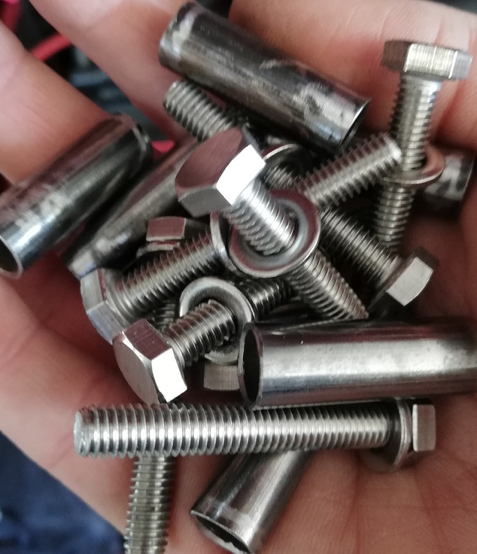

  • •6x Schrauben um die DICs am Ventildeckel zu befestigen M6 8 Härte oder höher 55mm Länge
  • 50cm Leerrohr Alu oder Edelstahl so das die M6 Schrauben durchpassen aber der Kopf aufsitzt.

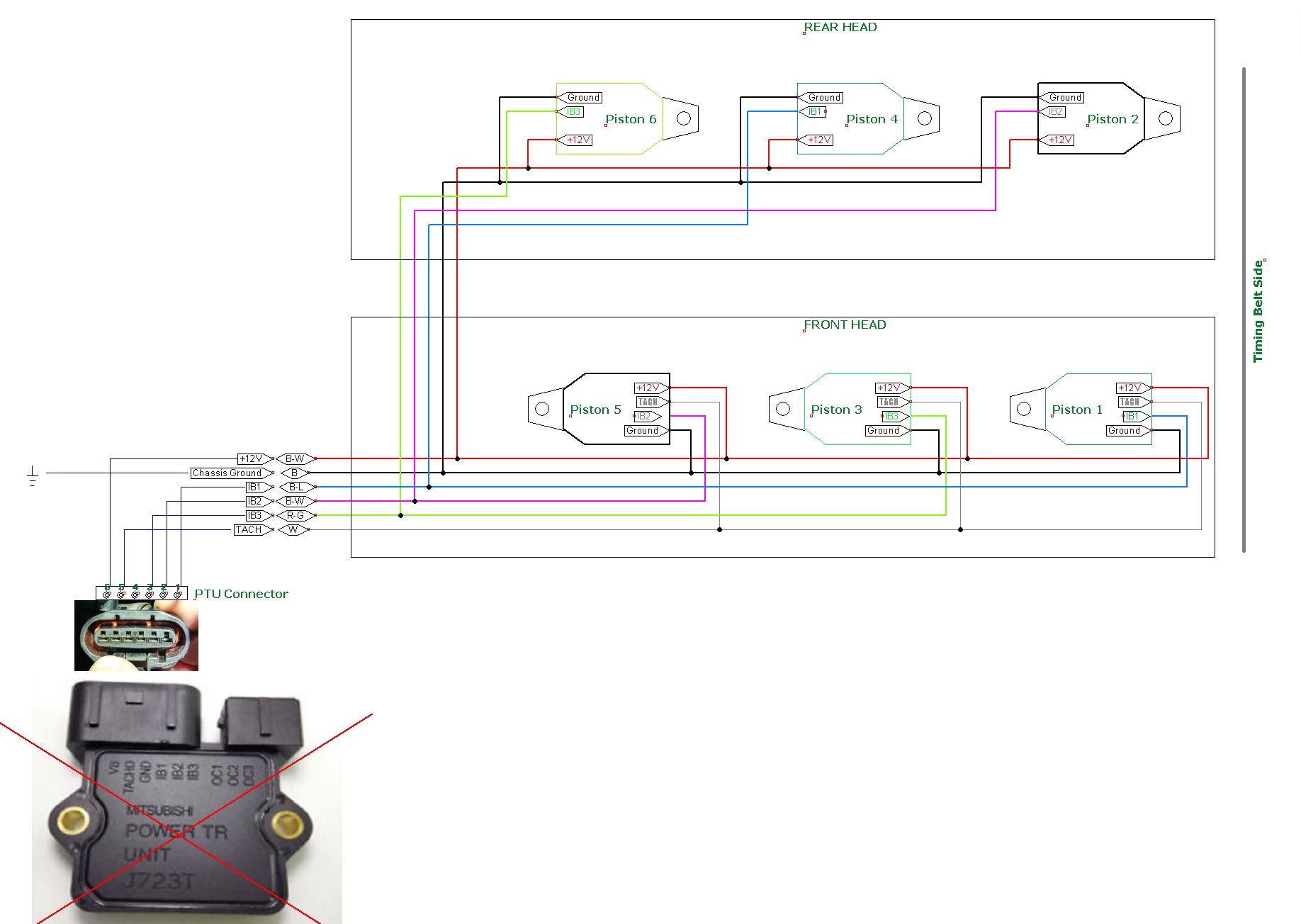

Der PTU erhält 2 Stecker, wir benötigen nur den vom Motorsteuerbaum. IB1, IB2,IB3, V, Ground, Tach
•IB1 B-L (Black-Blue stripe)
•IB2 B-W (Black-White stripe)
•IB3 R-G (Red-Green stripe)
•+12V B-W (2mm² dick)
•Masse B (Black) Ich empfehle eine Eigene Massequelle zu nehmen, irgendwo an einer guten Stelle im Motorraum das Kabel zu befestigen.
•Tach RPM W (White)
Verkabelt wird hier im Wasted Spark wie Serie.

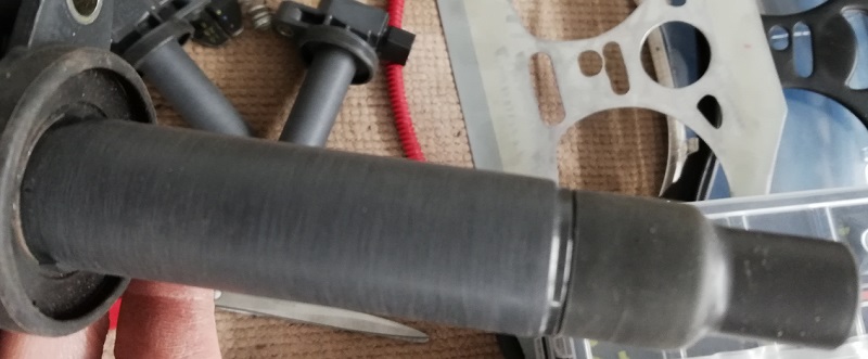

Der Umfang der Isolierung ist ca 24.2mm im Diameter, wir müssen auf 23.8mm ca herunter, ansonsten reichen diese nicht bis zu den Zündkerzen herunter. Wie ihr Schleift, überlasse ich euch. Ich habe mit 60 Papier und dann mit 400 nass geschliffen per Hand. (Jaja passendes Werkzeug und so... :lol:, wer nicht liebt der nicht Handschleift)
Anpassung der Halterung

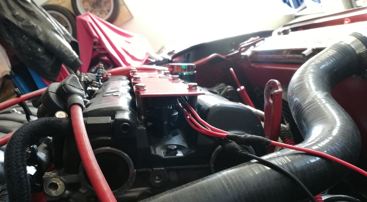

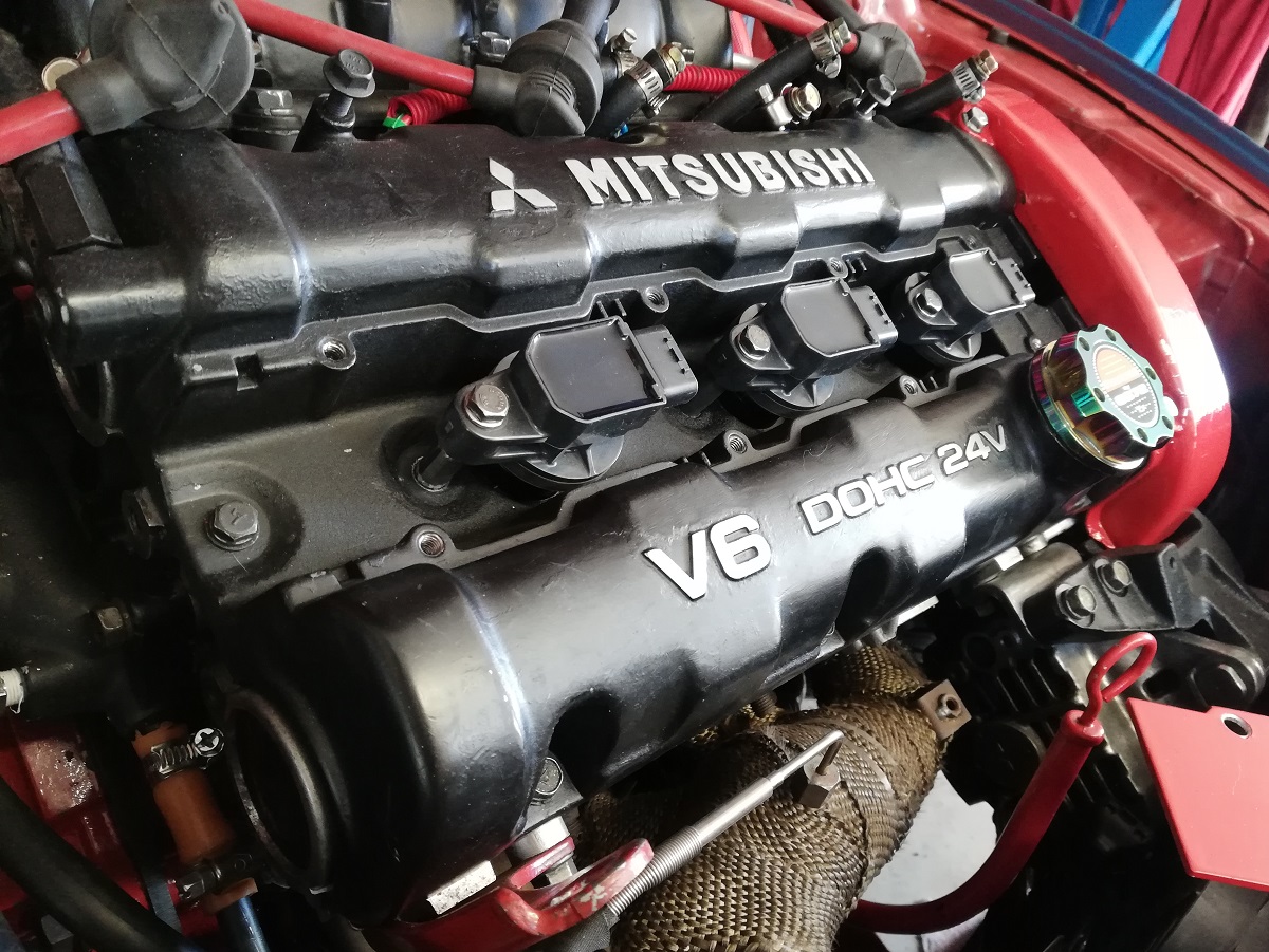

Damit die Denso DICs richtig sitzen verschrauben wir diese mit dem Ventildeckel, die Löcher dazu sind schon passend da. Das Rohr passend absägen, so das die DICs voll bis zur Zündkerze gehen, aber auch nicht durchs festschrauben nach unten gebogen werden können durch den anzug der Schrauben.
Re: Umbau Zündung auf Coil-On-Plug / Direct-Ignition-Coil im 6G72
Teil 3, Einbau

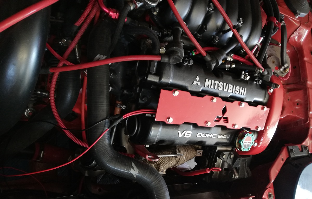

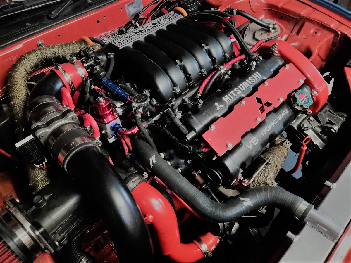

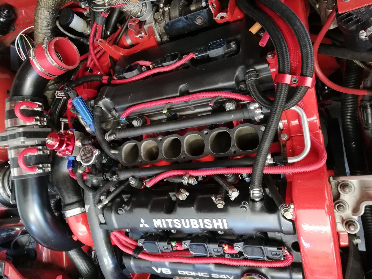

Damit das System nicht so nackt sichtbar ist, habe ich mir eine Alu-Abdeckung besorgt aus UK und dann Reste vom Rohr genommen und diese damit angehoben. Für manche wird das wohl zu "hoch" sein und nicht optisch ansprechend, aber ich wollte kein Hitzestau, zwar sind die in den jeweiligen Fahrzeugen an noch schlechter belüfteten Orten aber die werden nicht so heiß wie der 6g72 im Leerlauf. man hätte auch nur weniger Milimeter anheben können wie man sieht. :mrgreen:

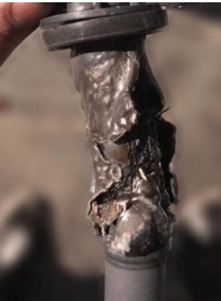

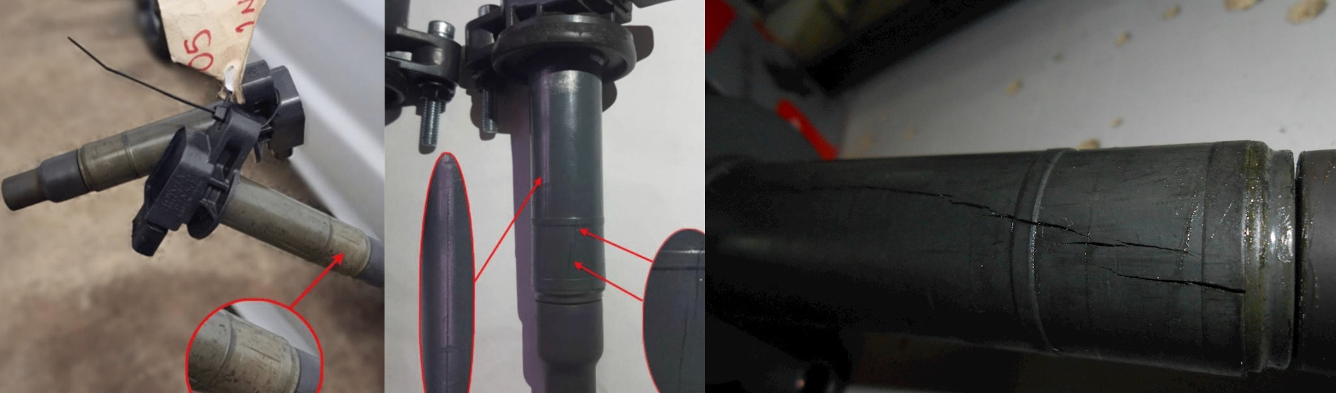

Natürlich will ich euch nicht die Kontroversen Diskussionen vorenthalten. - Ja es gibt "bessere" DICs bzw COPs. Ja es gibt auch viele "Katzen im Sack" Nachbauten von den Bosch und Denso Einheiten.
Kauft niemals "kopien" der Denso, das sind schlimme China kopien die entweder direkt Defekt gehen beim ersten Versuch, oder nach kurer Zeit abrauchen und Verbrennen.
Aber man sollte allgemein skeptisch sein wenn man für 6 soviel Zahlt wie für 1 originale.

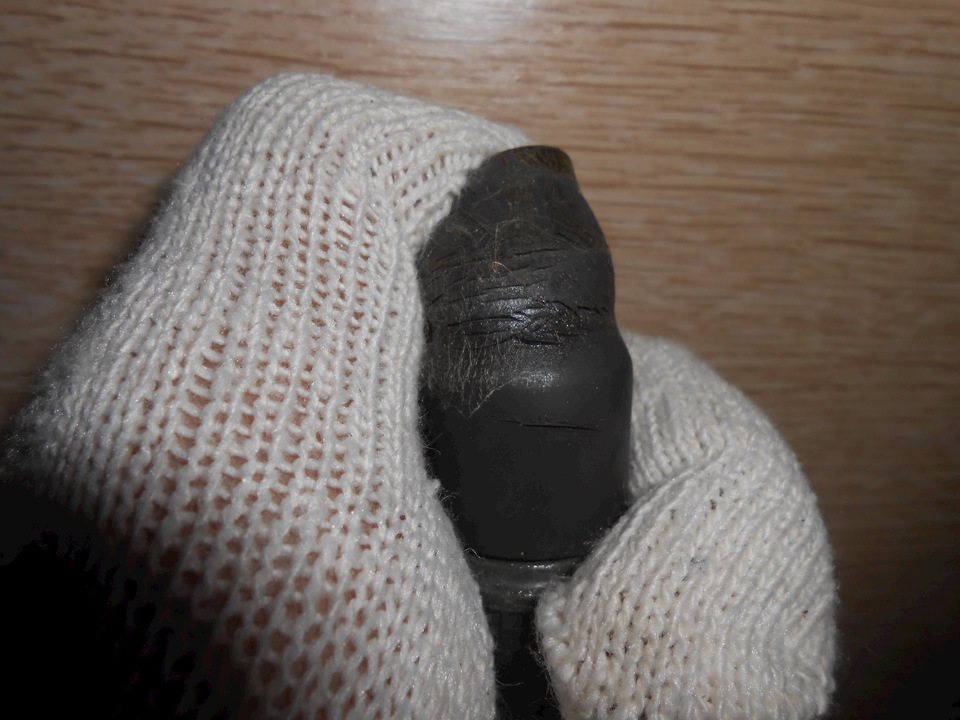

Auch ist es wichtig das die Insulation in Takt ist, kleinste Haarrisse führen dazu das sich die DICs lieber am Ventildeckel / Ventilkopf entladen als an der Kerze.
