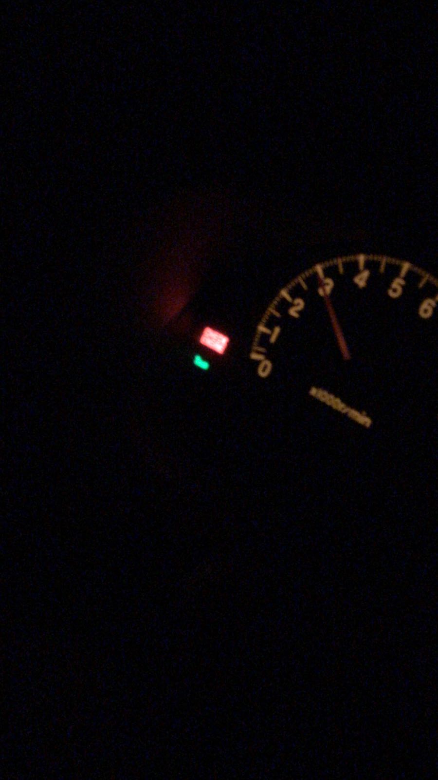

Auf de Autobahn merkte ich das er nicht über 3500 RPM fahren kann, da sonst heftige Fehlzündungen kommen.. also 5 Gang, langsam gleiten lassen, Temperatur beobachtet, alles okay.
Nach 20 Minuten Fahrt.. CHECK ENGINE.
Doch das Fahrzeug fährt weiter.. paar Meter später jedoch immer heftiger werdende Fehlzündungen, kompletter Leistungsverlust, Seitenstreifen..

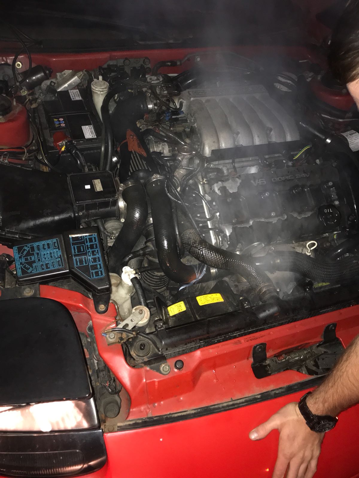

Kurz drauf die erste Ausfahrt ins Visier genommen.. Problem.. Fahrt nur im ersten Gang möglich unter heftigsten Knallern aus dem Auspuff/Motorraum.
Doch das war nicht alles..!
Auf dem Weg auf irgendeinen Parkplatz bemerken wir Rauch aus dem Motorraum und sehr großen Wasserverlust.
Wasserkühler komplett geplatzt! Zu hoher Druck?!
Fahrzeug mitten auf der Straße abgestellt.. es war mittlerweile 01:00 Nachts.
Wie das Glück so will, kam die Polozei dazu.
Sie begleiteten uns auf den nächstgelegenen öffentlichen Parkplatz. Fahrzeug dort gelassen.. und auf den Weg nach Hause gemacht.
Voller Enttäuschung, Wut, Müdigkeit und Fassungslosigkeit musste ich den armen Dodge hunderte Kilometer von seinem neuen Zu Hause am Seitenrand stehen lassen und mich mental auf die nächste Zeit vorbereiten..

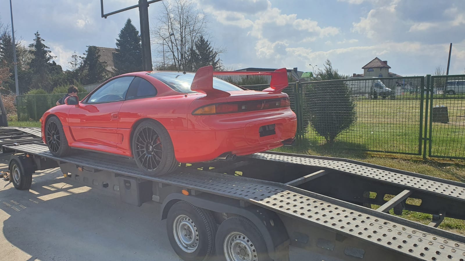

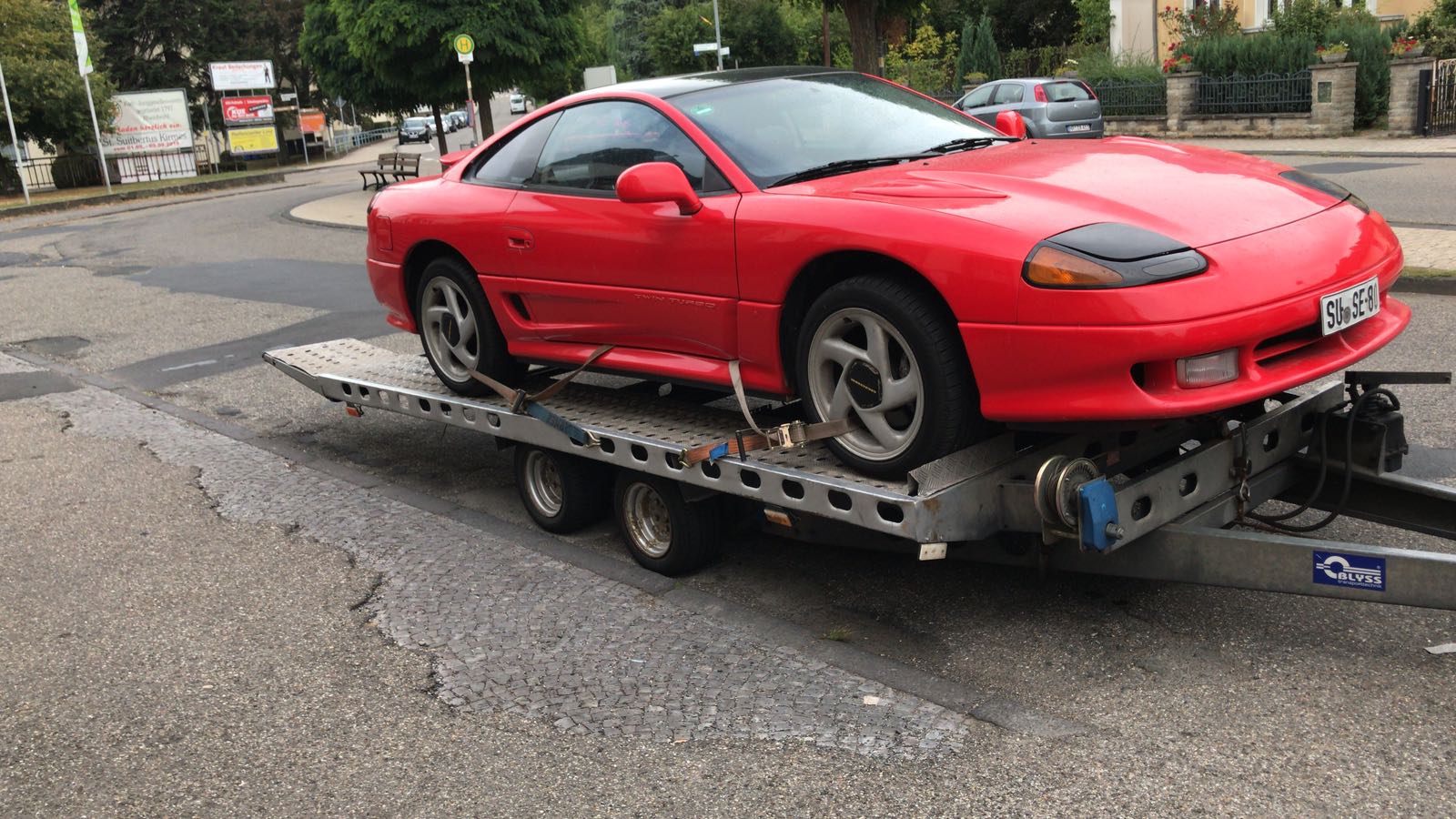

Re: Dodge Stealth TwinTurbo Wiederaufbau

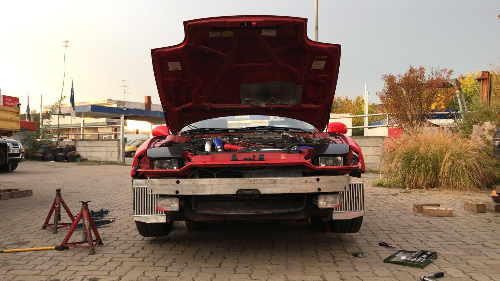

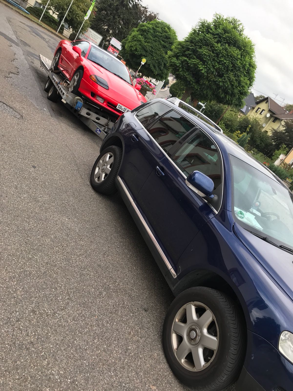

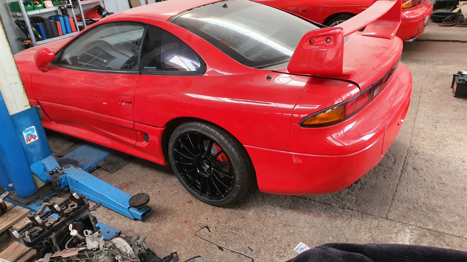

Nach ein Paar Telefonaten erfuhr ich das der Transport des Fahrzeuges mich mindestens 500€ kosten müsste.
Das kam absolut nicht in Frage..
Schnellerdings den Touareg 5L V10 Diesel von der Tante ausgeliehen, einen Anhänger für 25€ und ab auf den Weg.
Ca. 300km später packen wir das Fahrzeug auf und machen uns auf den Weg.
Die Blicke auf dem Weg nach Hause waren sehr erfrischend. Viele daumen nach oben oder etwa Staunen um was es sich für eun Fahrzeug überhaupt handelt!
Ich hatte bereits einige Vermutungen um welchen Schaden es sich handeln sollte.
Knallen aus dem Motorraum müssen Fehlzündungen am Krümmer sein.. woher sollten die denn sonst kommen?
Der komplette Leistungsverlust und das fehlerhafte Zünden mussten die nicht funktionierenden Kerzen, kabel, Spulen oder PTU oder ggf. ECU verursachen. Das merkwürdige jedoch.. Laut Vorbesitzer wurde vor kurzem der große Service gemacht - Neuer Riemen, WAPU, Kerzen etc.
Die Kabel sahen tatsächlich sehr frisch aus, WAPU glänztze quasi noch unter dem Riemen.. Angelogen scheint er mich nicht zu haben..
Alles Merkwürdig.

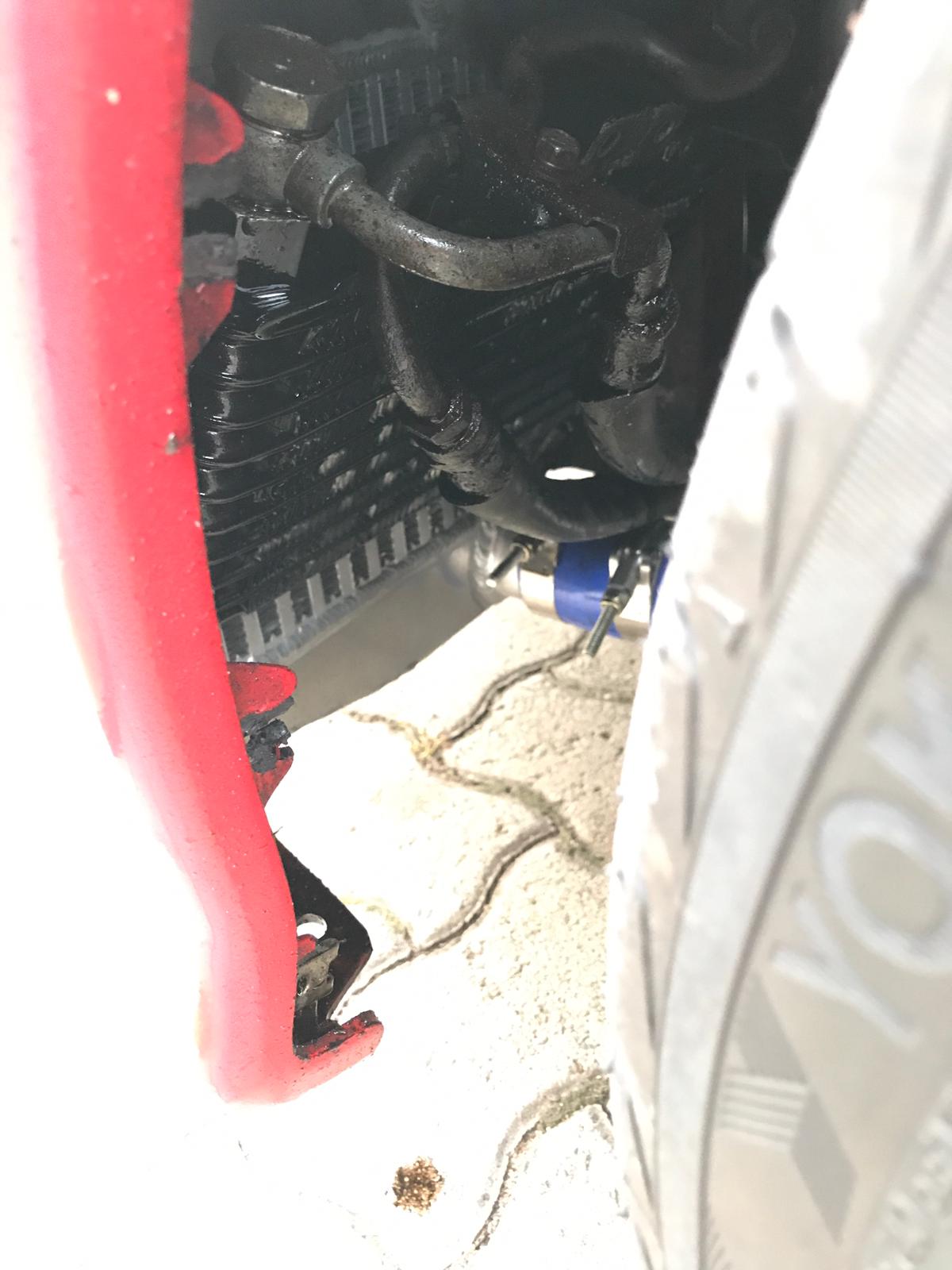

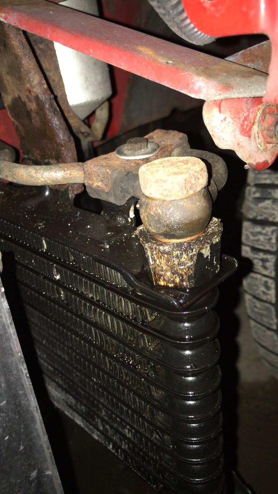

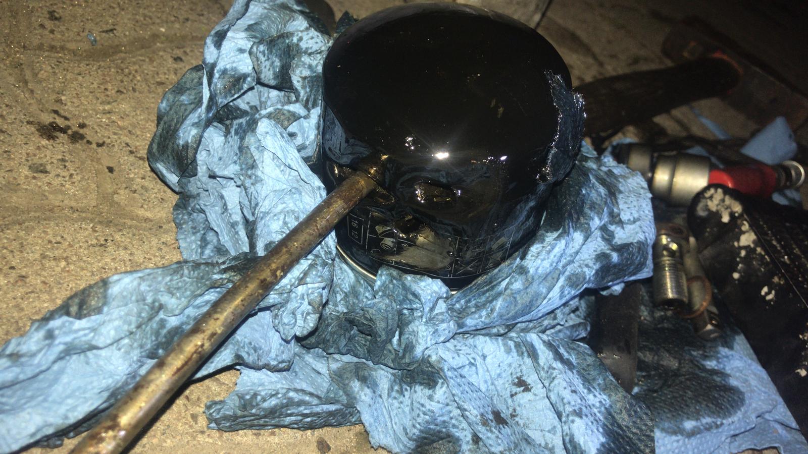

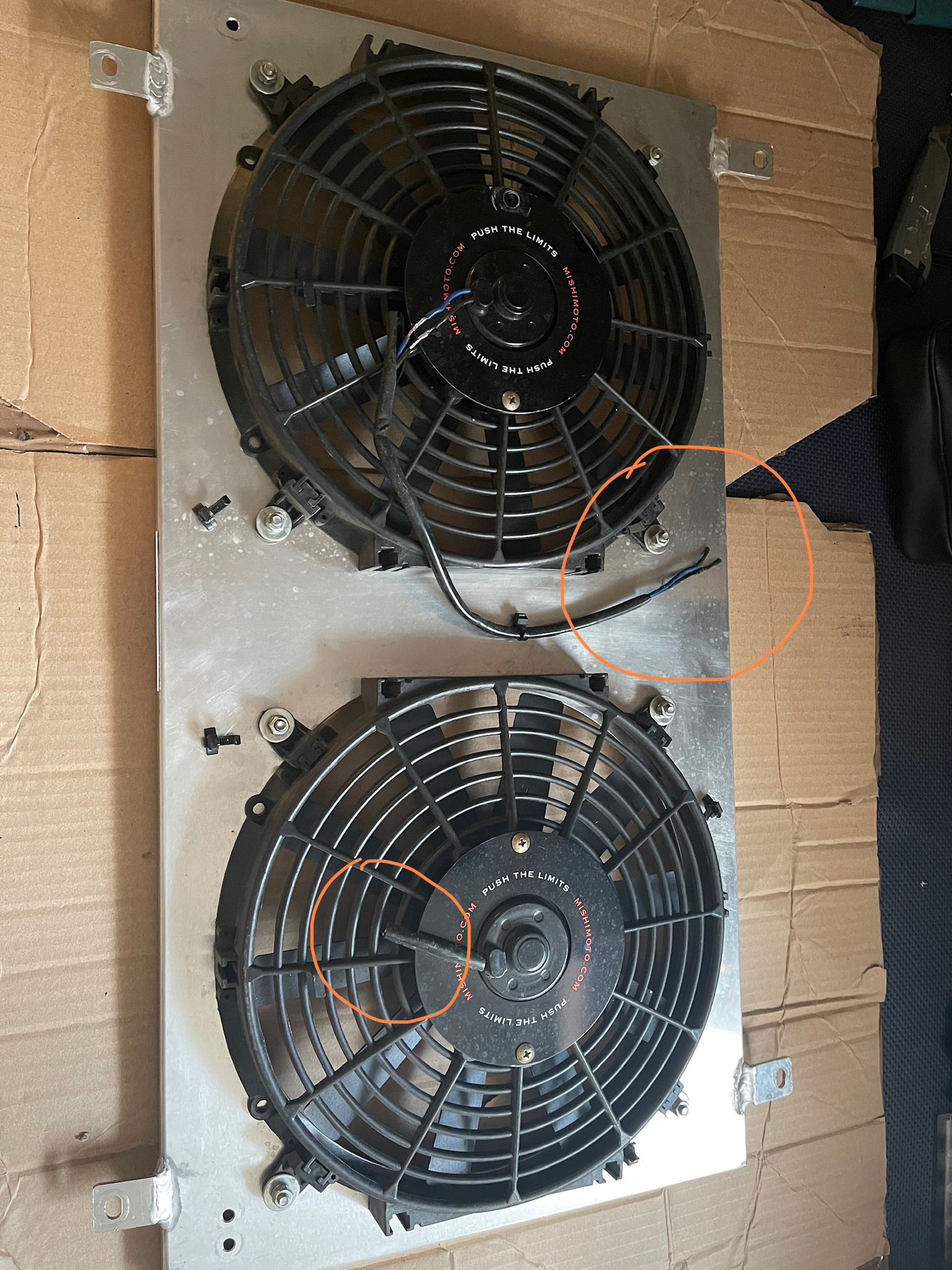

Wieder mitten in der Nacht zu Hause angekommen, das Fahrzeug abgestellt und sofort gemerkt dass da wa snicht stimmt.
Ein paar ltropfen zierten den Hof meiner Eltern. Das dürfte wieder was geben..
Es hat nicht lange gedaiert den Übeltäter zu finden..
Alles Merkwürdig.

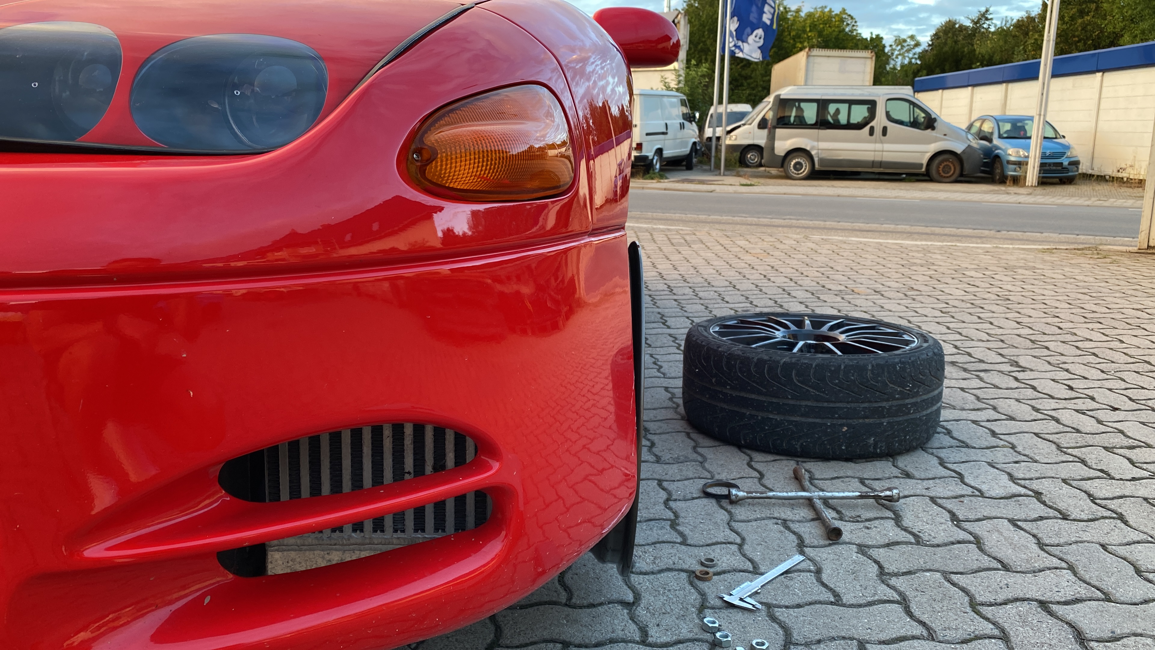

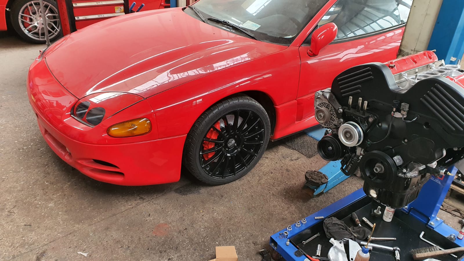

Jedenfalls war der Übeltäter gefunden und das Fahrzeug auf dem Hof.
Was blieb mir also übrig als die Reparatur zu beginnen..

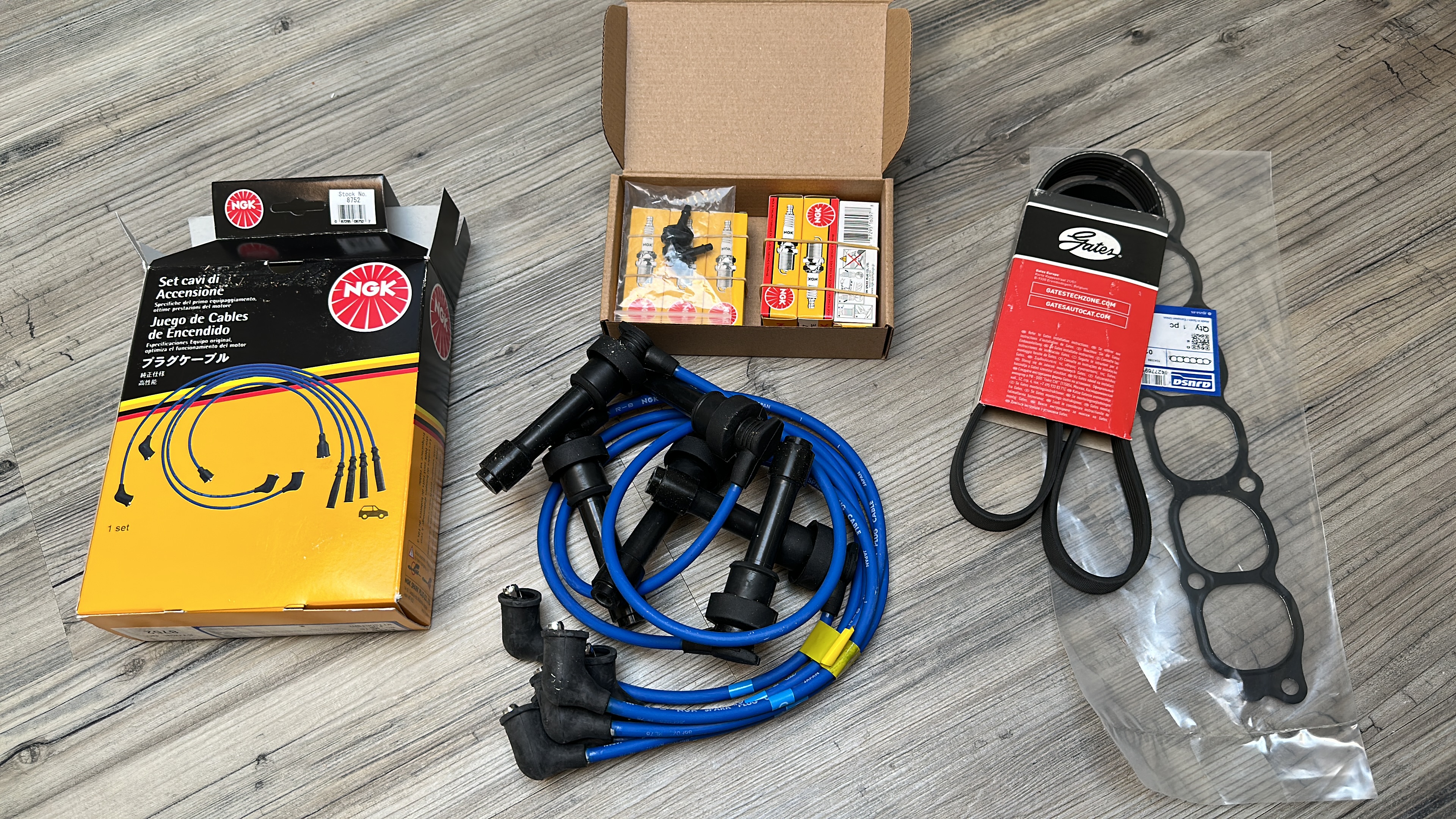

Angefangen mit der PTU. Durch den unrunden Lauf, keinen sechs zündenden Zylindern ging ich von dem Transistor aus.
Gewechselt und viola - nichts passiert

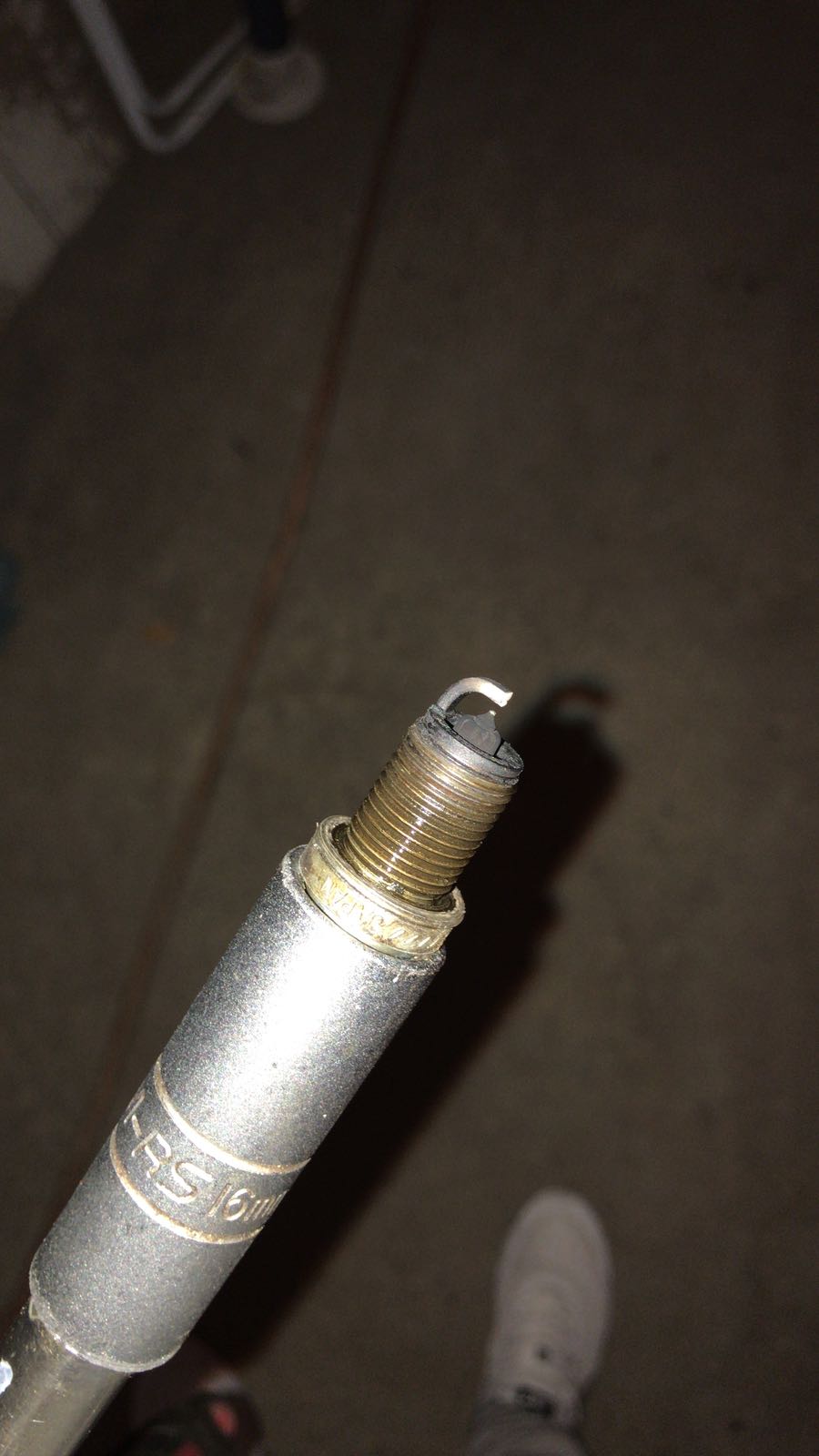

Schnellerdings neue Zündkerzen bestellt.. Die alten sahen katastrophal aus!
Wurden etwa die Kerzen beim großen Service nicht gewechselt? SInd sie getauscht worden, jedoch durch ein anderes Bauteil nicht richtig funktioniert?..
Das wusste ich zu diesem Moment nicht. Also Kerzen rein, Plenum und alles drum herum wieder dran.
Auto gestartet und..? Er lief. Paar sekunden lang gut. Nach einer kleinen Ewigkeit fingen die Probleme wieder an.
Und schon wieder saß ich mitten in der Nacht am Auto, ratlos und etwas frustriert.
Doch dieser Umstand hat mir ermöglich den tatsächlichen Fehler zu finden!
Die Dunkelheit!
Denn, wie man das so schön sagen würde.. erschin mir ein kleines Licht. Und noch eins.. und noch ein anderes..
Die Zündkabel haben kleine Bögen geschlagen. Obwohl keine Risse oder Porösität. Die Kabel waren brandneu!
Das Problem..? Eine absolute Billigmarke.
Neue Magmacore Kabel in Rot von Marcel gekauft.. eingebaut.. und zum ersten ma durfte ich einen relativ normalen lauf des Fahrzeuges genießen!
Doch.. sicher..?
Die Dunkelheit!
Doch.. sicher..?

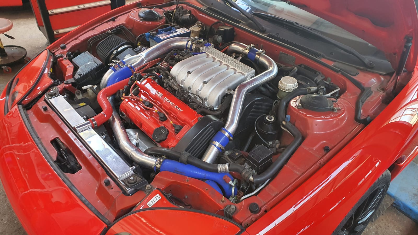

Nun..
Das Fahrzeug lief tatsächlich besser.
Schnellerdings neue Felgen aufgezogen (Beziehungsweise die Yokohamas AVS5 vom GTO) und die originalen Stealth Felgen an Emil au sder Whatsappgruppe veräußert.

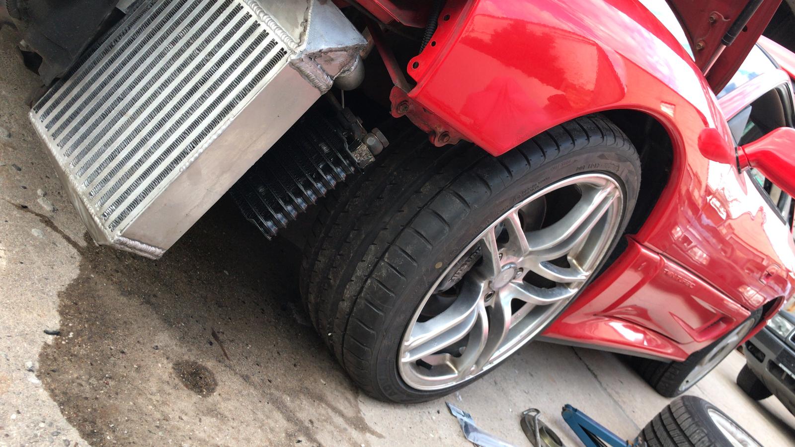

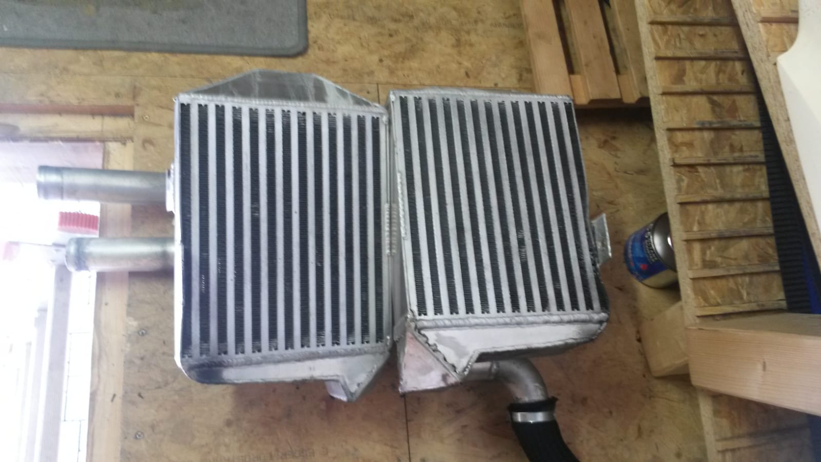

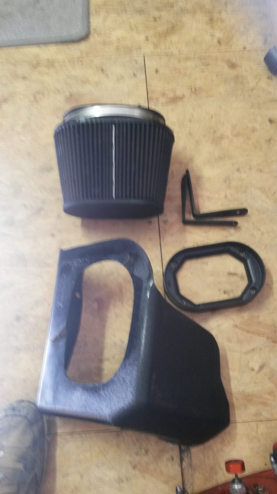

In der Zwischenzeit konnte ich sogar ein schönes Package vom Detlef ergattern, wahnsinns Items!
Schaut selbst.!
- K&N i57 Luftfilter samt Abschirmblech.
- K-Sport Gewindefahrwerk mit Manueller Dämpferhärteverstellung.
- HKS SSQ Blow Off Ventil
- Hallmann Ladedruck Boostcontroller
- SMICS mit einer Schier wahnsinnigen Größe vom TurboZentrumBerlin
Das zu einem vernünftigen Preis. Hierbei ein rießen Dankeschön an Detlef!
Schaut selbst.!

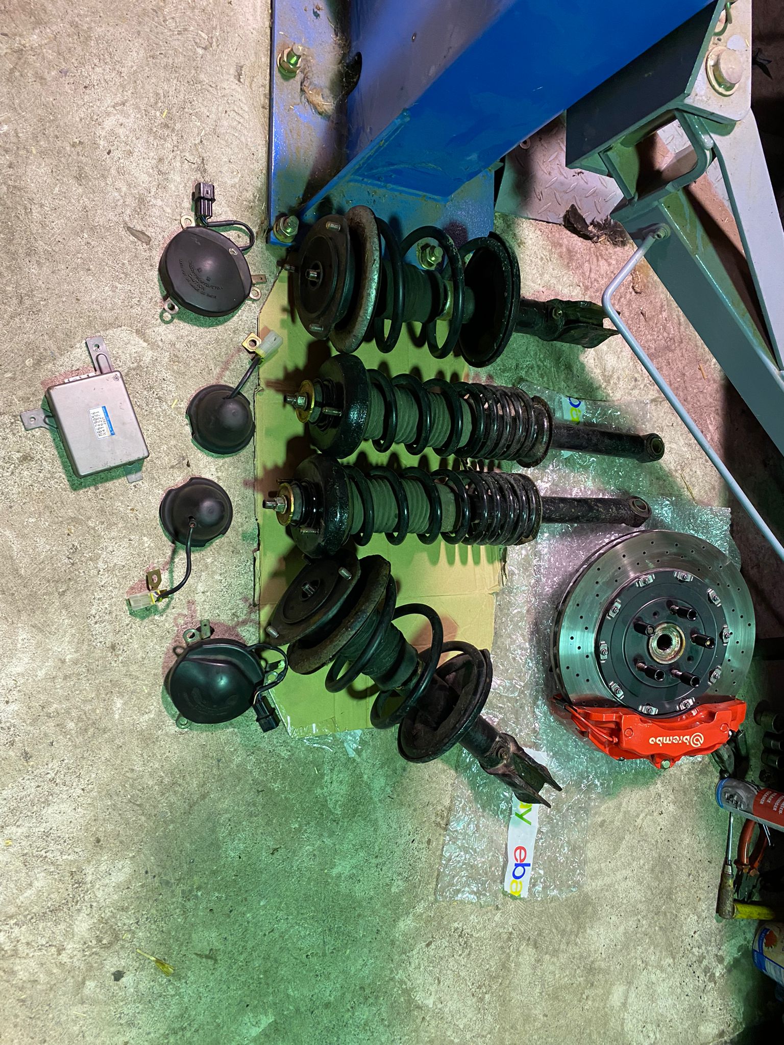

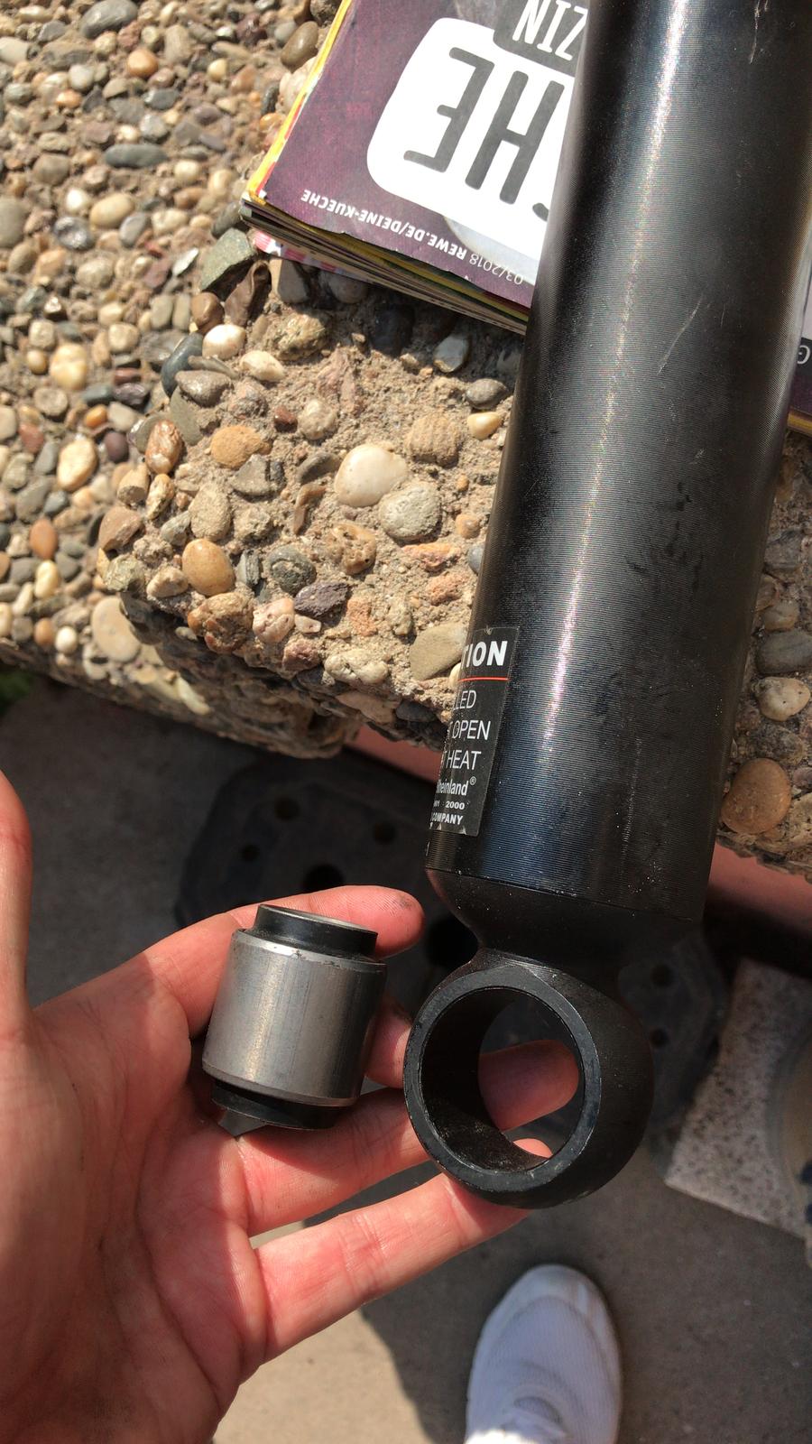

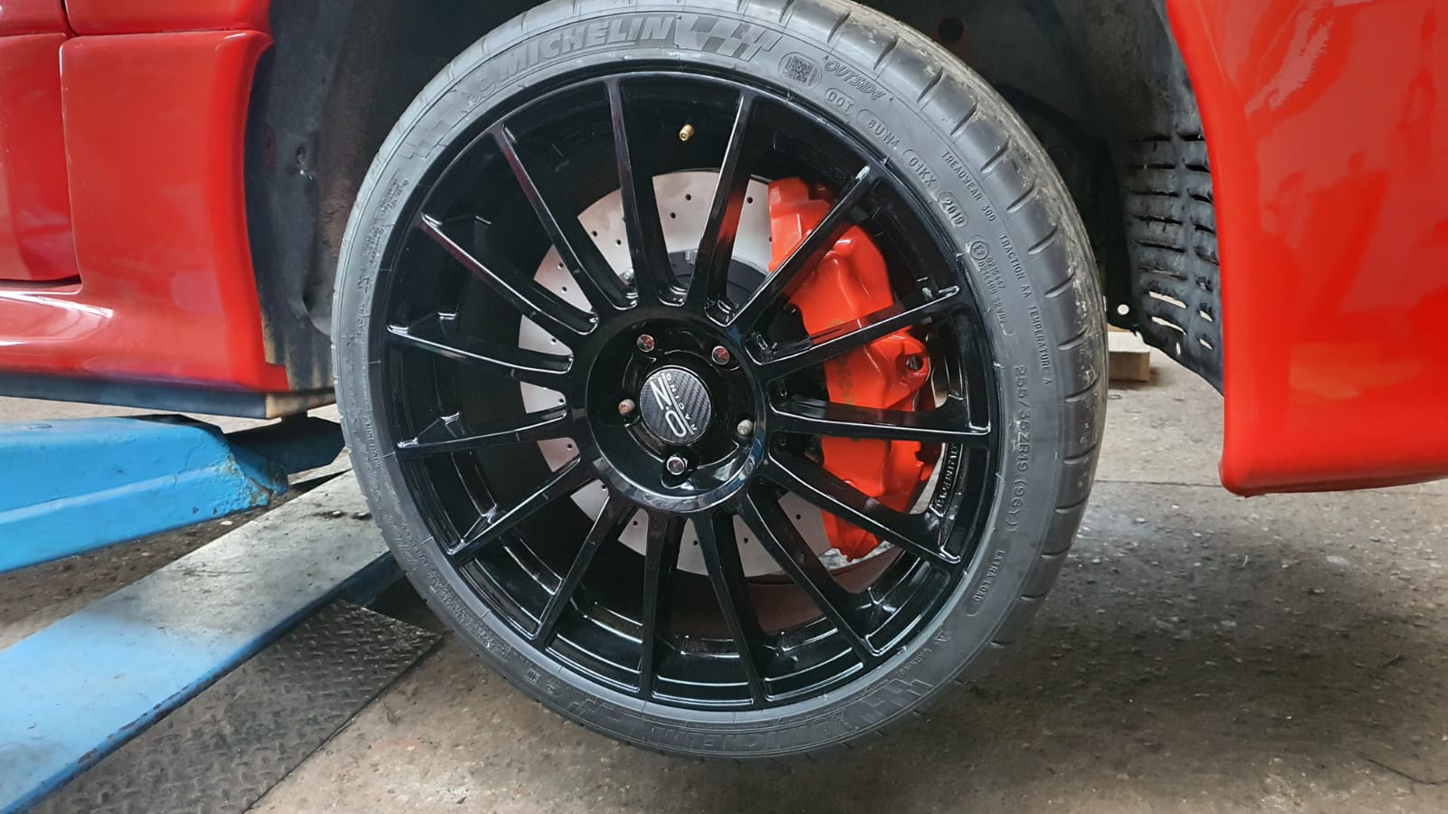

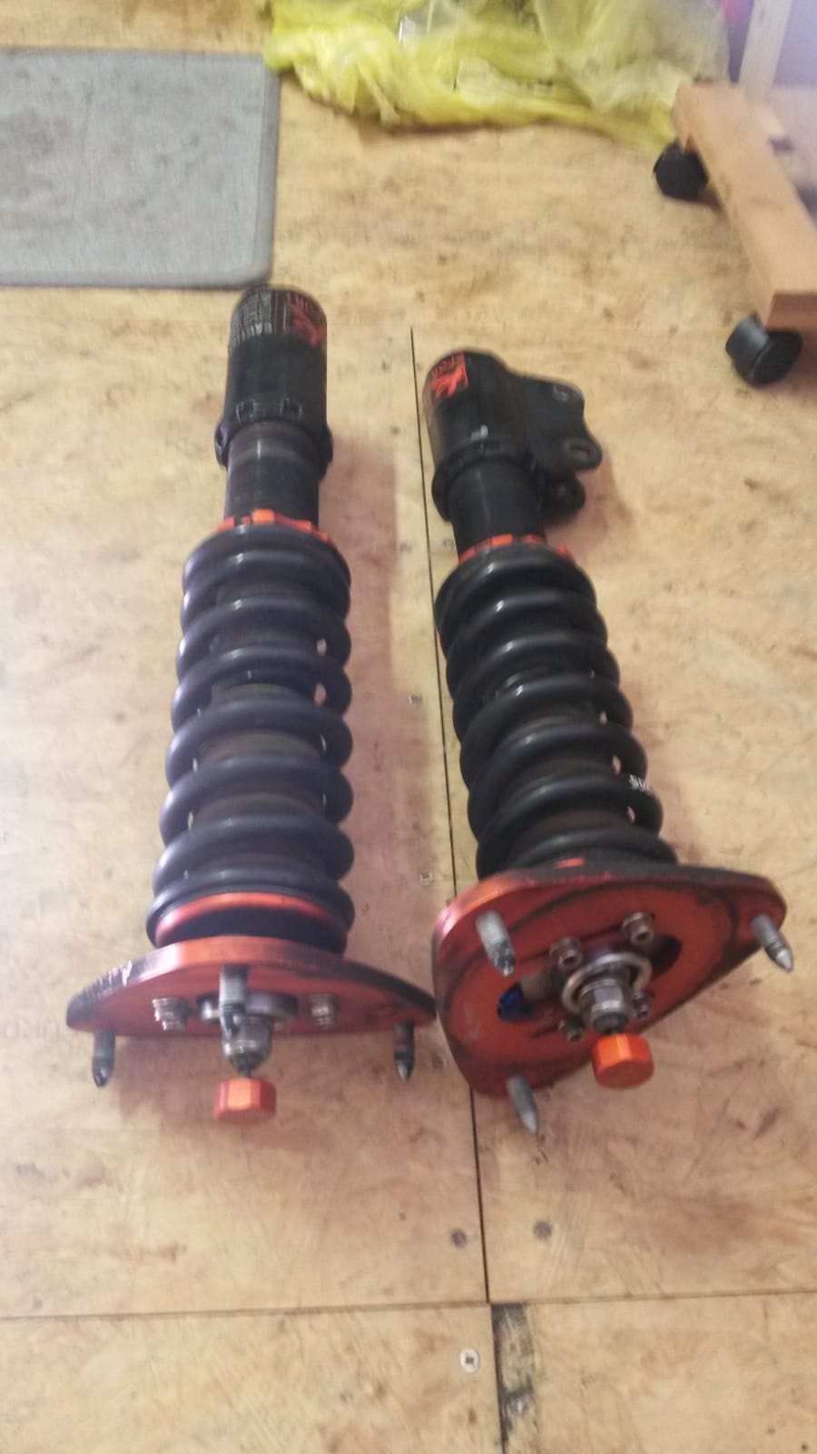

Das einzige Manko war die felgende Büchse am einen Federbein hinten.
Schnellerdings mit KSport geschrieben, Abmaße versendet und nach 3 Tagen war die neue Büchse da, die ich mithilfe einer Porsche Traktoren-Werkstatt aus der Nähe, eingebaut habe (Presse).

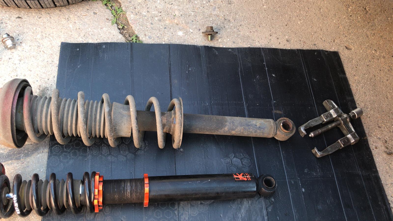

Als nächstes das alte Fahrwerk ausgebaut und zum Vergleich ein Bildchen geschoßen. Die originalen Teile wiegen gut das doppelte!
Vom visuellen Aspekt abgesehen.

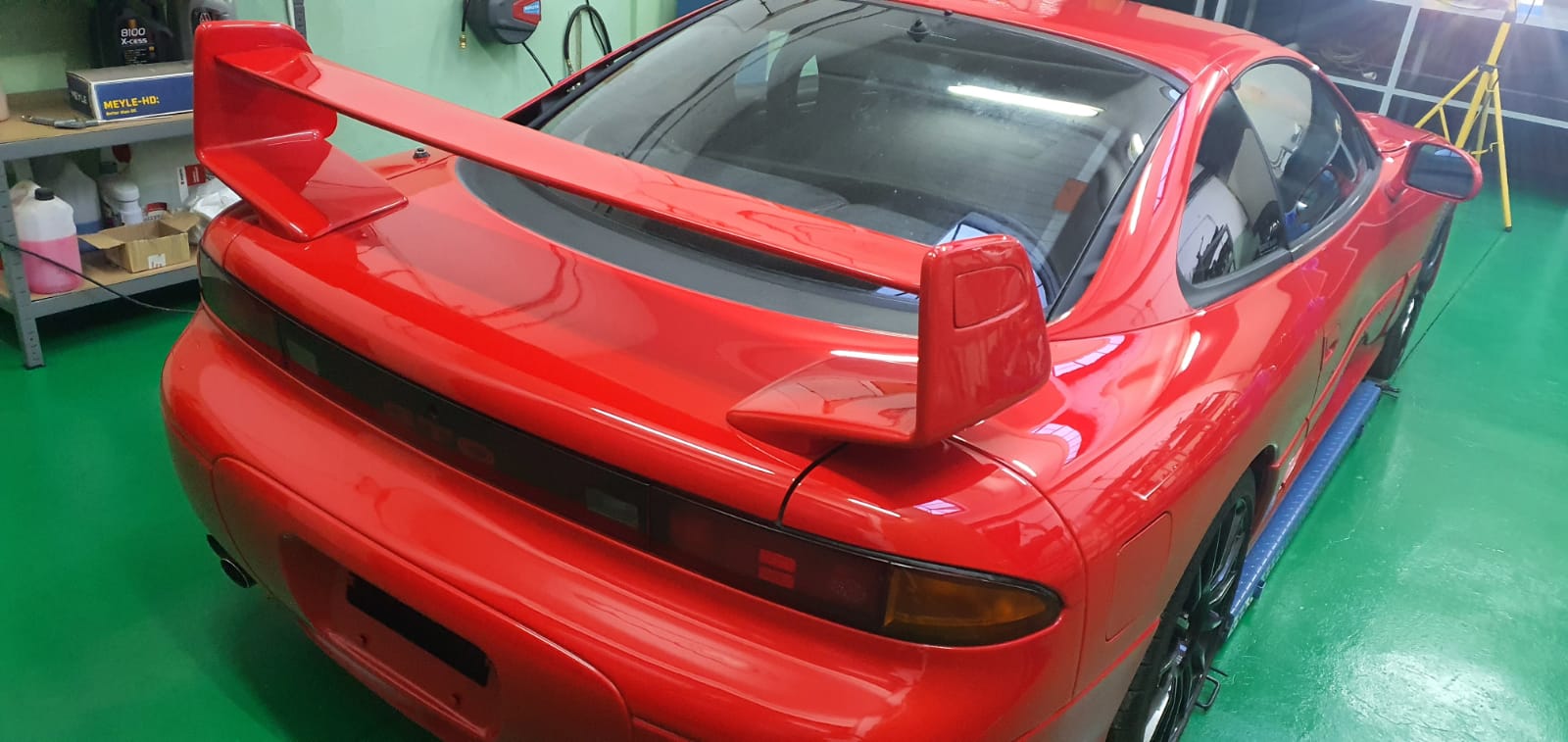

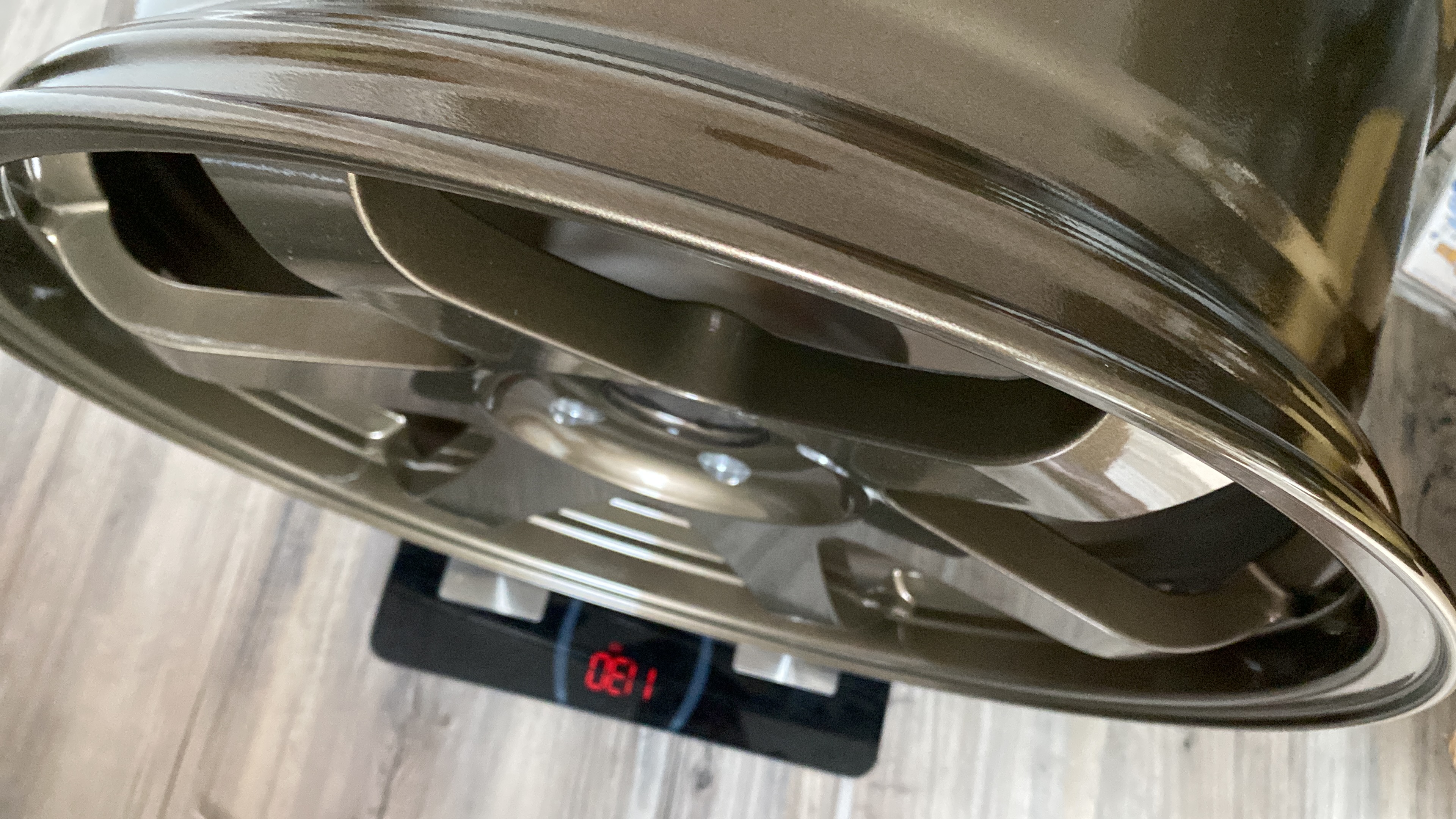

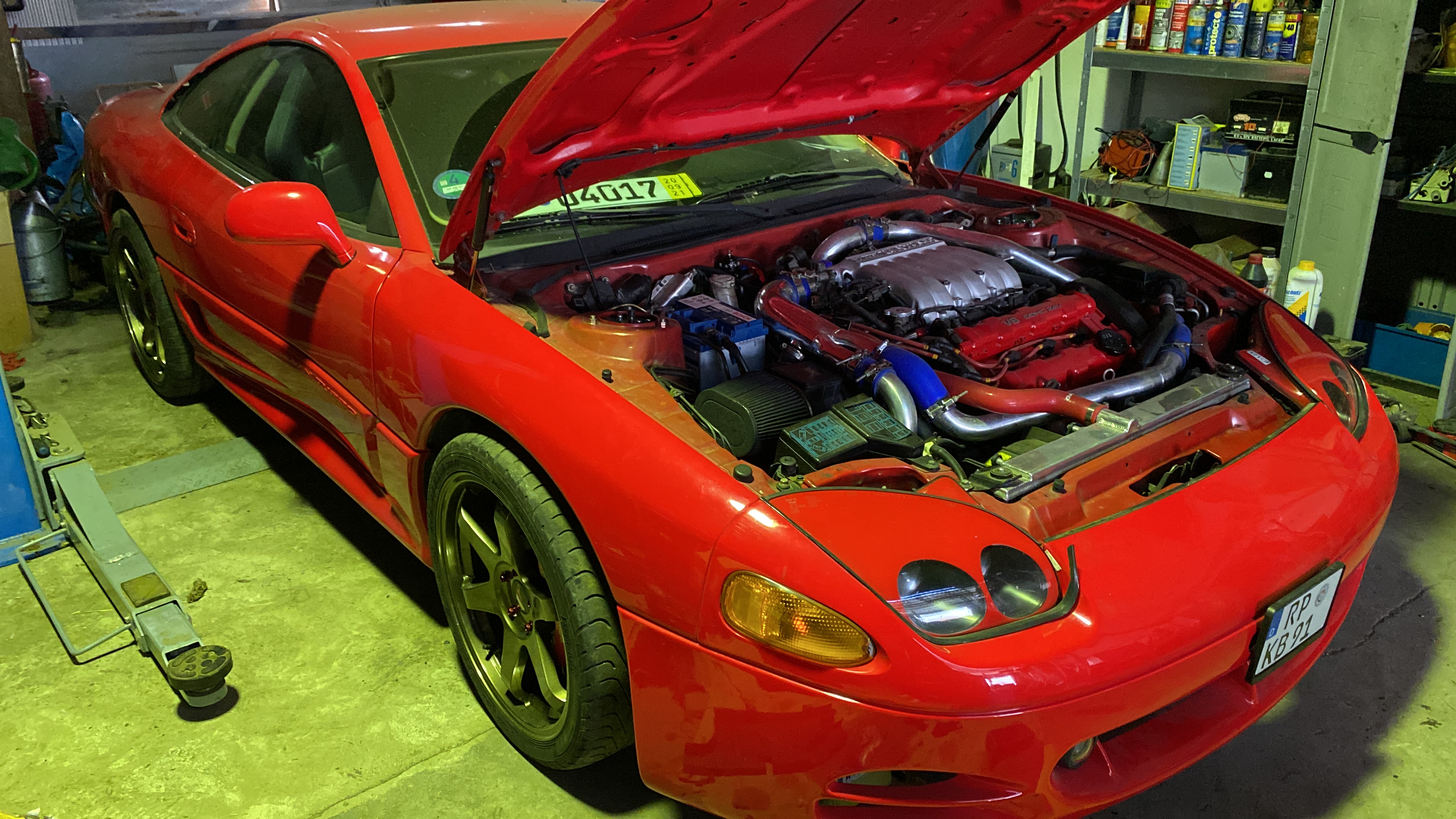

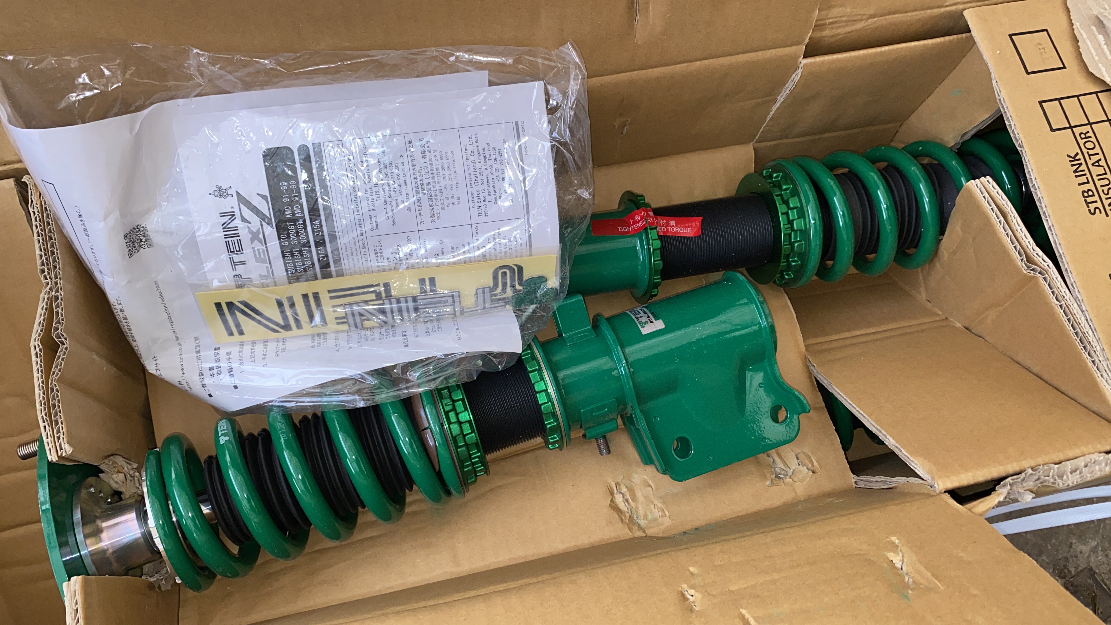

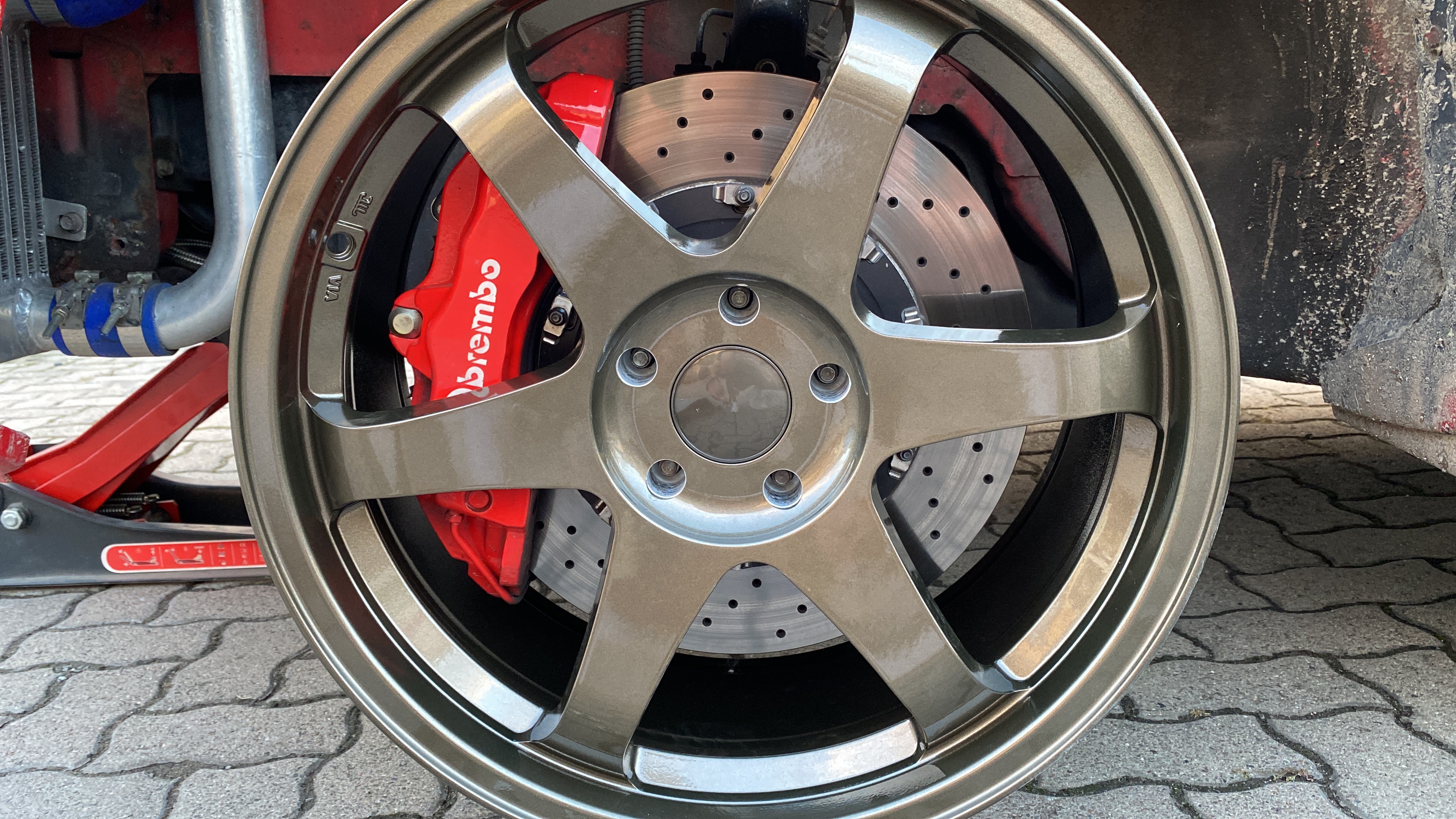

Nachdem das Fahrwerk und Felgen dran gesetzt wurden.. sah das Fahrzeug komplett anders aus!
Wie gesagt.. so eine Kombi macht den größen Unterschied.
Sehr aber an den Bildern selbst!
Leider müssen die Beiträge so gesplittet werden, da leider lediglich maximal drei Bilder forumsseitig zugelassen werden.
Das Fahrzeug war nun einsatzbereit. Ich benutzte Ihn seit dem Zeitpunkt tatsächlich um täglich auf die Arbeit zu kommen (Beindersheim <-> Mnnheim) und war äußerst zufrieden. So waren im Stau Stehen oder zügige Autobahnfahrten das reinste Vergnügen..!
Es war alles perfekt.. bis die Ernüchterung gekommen ist.

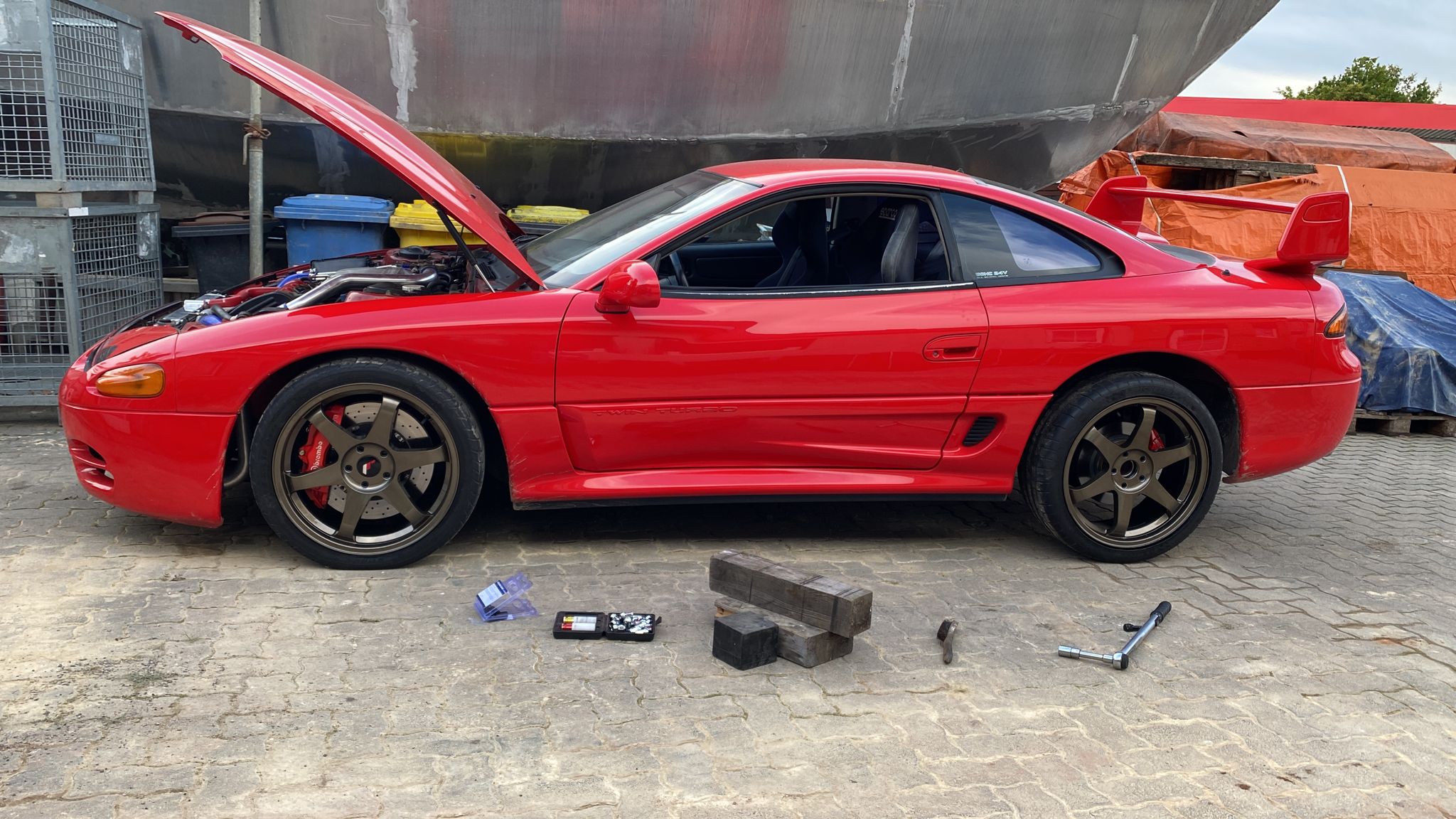

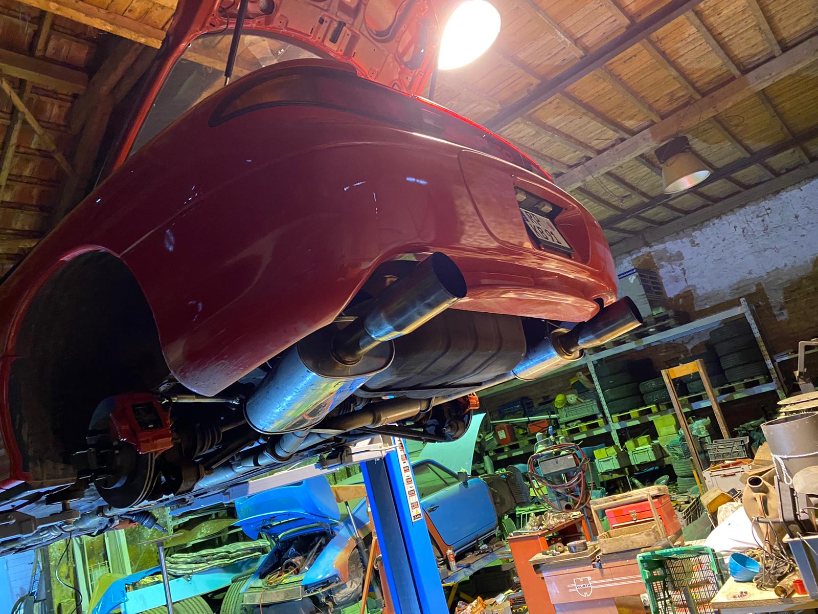

Immer öfters fiel mir auf, das der Ölkühler überall seine Spuren hinterlassen hat.
Das war ein großes Problem, so musste ich immer ein stück Karton, Tüte oder sonstiges unter das Auto legen, sonst war der Boden versaut.
Schnellerdings bei BAT-Motorsport angefragt und das schon bekannte 3000GT Kit bestellt.
Da ich gerne auf Sandwichplatten verzichte und möglichst mit originalen Anschlüssen arbeite, bestellte ich folgendes..:
- Setrab Pro Line Serie 6 Ölkühler (19 Reihen)
- Gewindeadapter M22x1,5 zu Dash 08 (Also vom Kühler zu Teflonleitung)
- Gewindeadapter M16x1,5 zu Dash 08 (Also vom Block zu teflonleitungen)
- Jeweils 1m und 1,2m Teflonleitugen in AN08 (Hin und Rückleitung)
- Dazu die obligatorischen Dichtringe und Gummis.
Das Ganze Set hat ca. 240€ gekostet aber dafür.. Ein sauberer Unterboden, Khler im Fronmaul (Locker -10 Grad Öltemperatur) und sieht VERDAMMT gut aus + Mehr Ölvolumen. Der Kühler ist mächtig größer als der OEM.
Lustige Geschichte..
ICh hatte kein Ölfilterschlüssel.
Das bedeutete.. Beim Ausbau musste der darin sitzende massakriert werden um ihn zu entfernen
