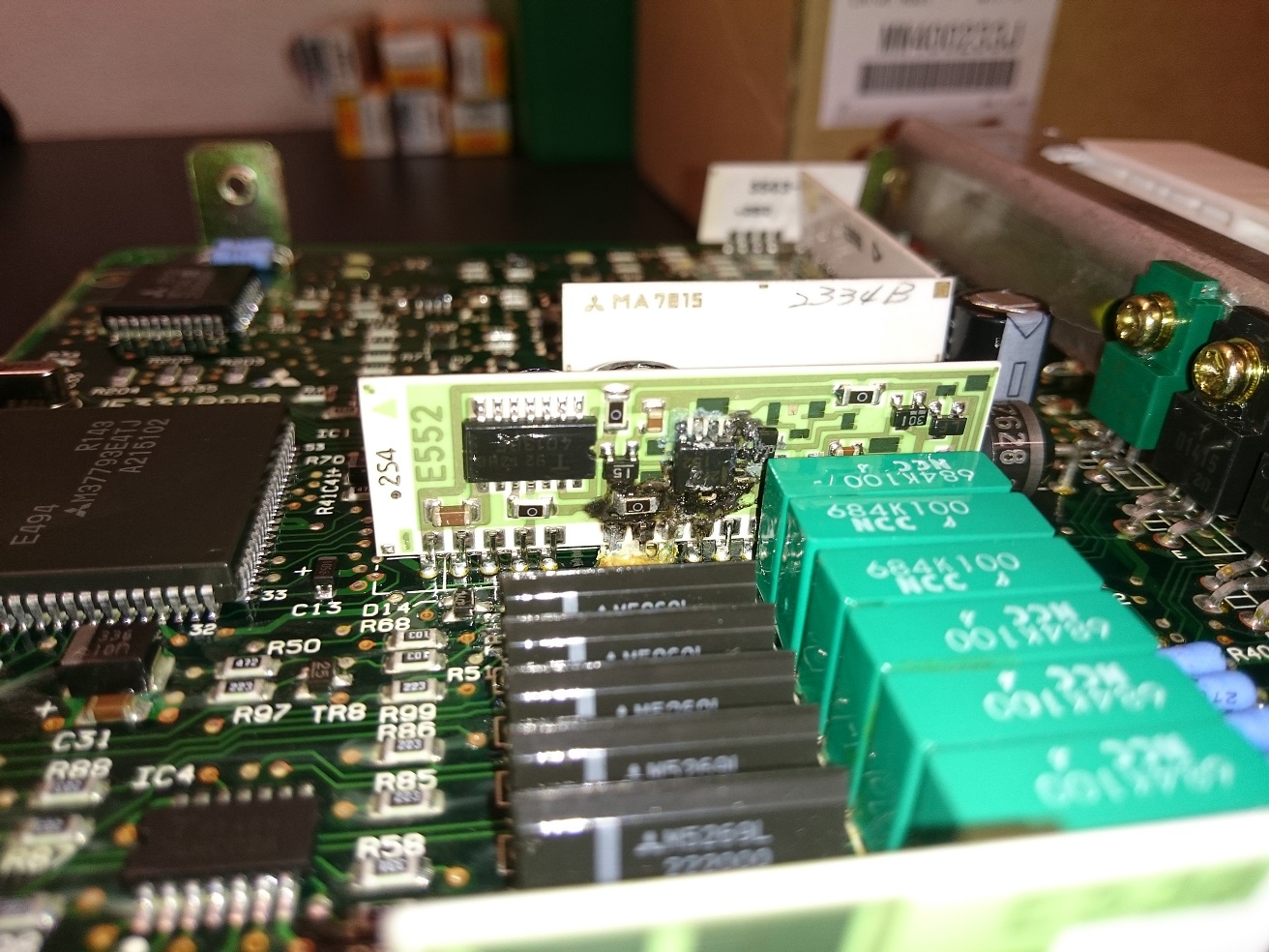

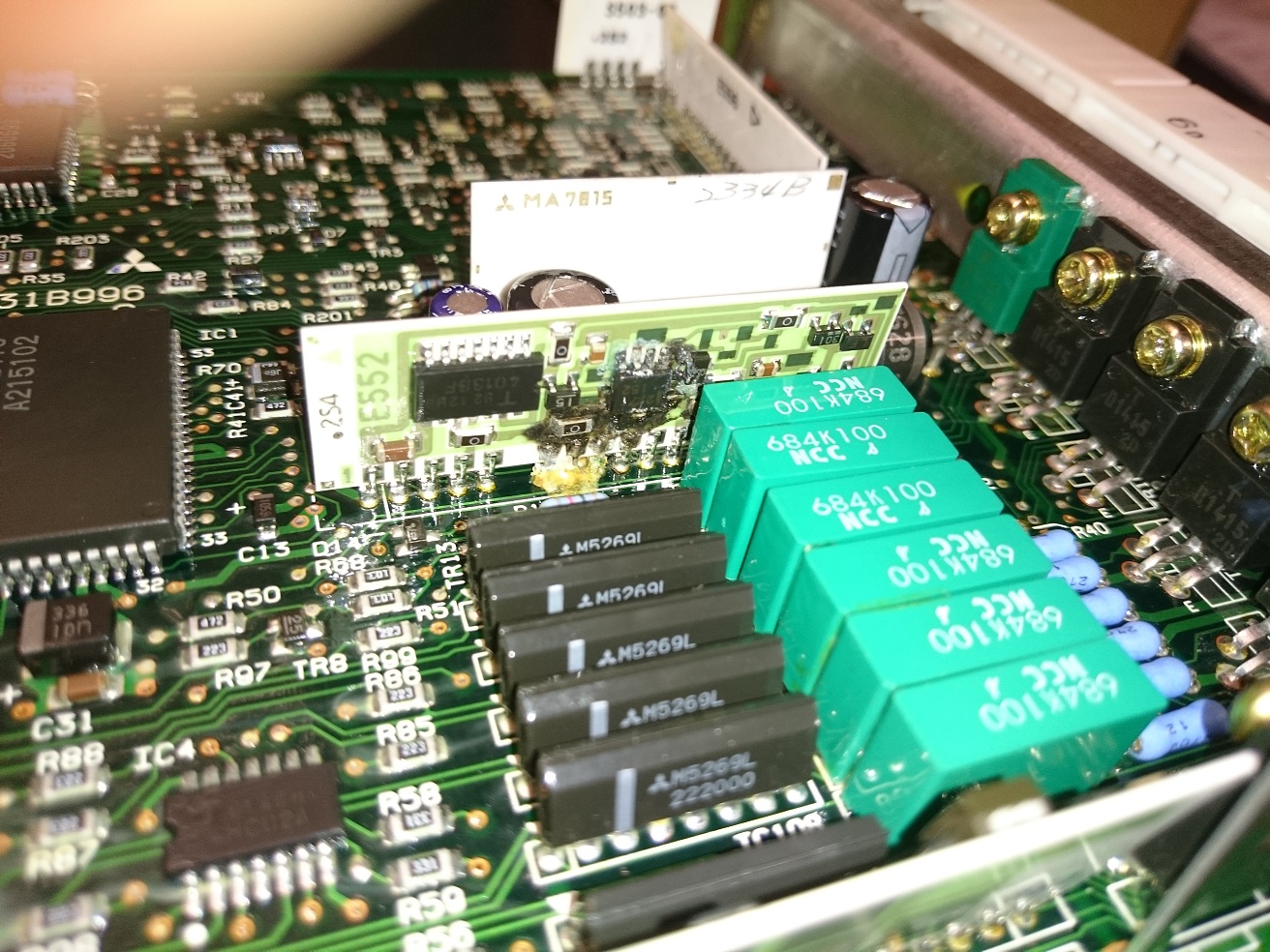

Noch einmal vielen Dank an alle Ideengeber. Der letzte Stand der Erkenntnisse: nach Öffnen des Steuergerätes bot sich folgendes Bild
Der Dateianhang DSC_8202.JPG existiert nicht mehr.
Der Dateianhang DSC_8201.JPG existiert nicht mehr.
Vor allem das mittlere Bild zeigt deutlich Spuren eines oder mehrerer Kurzschlüsse. Kennt Ihr jemanden, der Steuergeräte repariert?
Danke im Voraus für Eure fortgesetzte Hilfe.

Bkroot
Beiträge: 110
Re: Aussetzer und unrunder Lauf
Beitrag von Bkroot »
ECU Doktor macht das für ca 250€.
Aber lade die Bilder noch mal hoch, da hast du dir wohl einen Fehler erlaubt.
Ggf können wir nach einem Ersatzgerät suchen.

Stimmt. Es sollten eigentlich 3 Bilder werden. Noch'n Versuch

Noch etwas näher
Da schau her, die Grillsaison ist doch vorbei!
Nachtrag: Diese Teilenummer haben wir nicht im Lager.
hjwickert
Beiträge: 21
Registriert: Do Feb 08, 2018 1:35 pm
Beitrag von hjwickert »
Vielen Dank für's Nachschauen.
ECU in Zittau hat leider auch die Waffen getreckt. Stehe jetzt erst einmal ziemlich am dafür vorgesehenen Schlauch.
