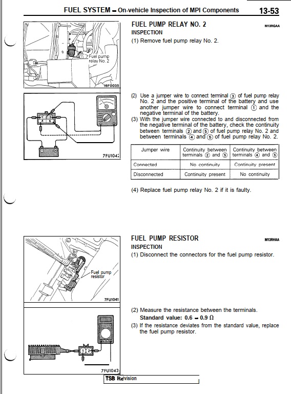

Der Benzinpumpen Widerstand wird ziemlich warm, daher ist er auch nahe dem Kühler verbaut wo Luft getunnelt wird in richtung Schnabel für den Luftfilter. Eventuell ist dieser schon zu alt und bei steigenden Umgebungstemperaturen erhitzt sich dieser noch stärker und daher bekommt die Benzinpumpe noch weniger Volt.....`? Würde auch zu Leerlauf passen.
Ich würde mit einem Multimeter mal nachsehen ob die Werte noch alle passen, an der Pumpe selbst und oder am "Fuel Pump Resistor". Das ist relativ schnell passiert. Einmal kalt und dann wenn er Warm ist und der Wagen abgestorben. (Vorsicht heis, Handschuhe nicht vergessen).
Bei Kupfer steigt der Wiederstand pro Grad C° um 0.4% bei 60°C Unterschied also 20°C zu 80°C wird daraus 24%.
Wenn du also 0.8Ohm mittleren Widerstandswert für den Resistor hast kann bei ungünstiger repositionierung oder Blockierung des Luftflusses durch umbauten auch mal das ganze noch mehr Widerstand werden lassen, bedeutet noch weniger Strom für die Pumpe. Falls der Resistor "schlecht" wird, das gleiche.....

So, habe nun diverse Messungen durchführen können.
Der Vorwiderstand der Pumpe hat im kalten Zustand 1,2 Ohm und im Warmen 1,3-1,4Ohm. Laut Mitsubishianweisung ist der zu ersetzen.
Zusätzlich habe ich ein fest eingebautes Messkabel an der Power Supply der Benzinpumpe installiert, um zu schauen was hinten ankommt.
Dort konnte ich im Standgas 5,3V (kalt) und 4,8V (warm) messen. Bei Lastabforderung kommt hinten um die 9,88V an (immer unter 10V = zu wenig!). Ich werde noch eine zusätzliche Masseverbindung (Pumpenmasse auf Pumpenträger zu Karosserie) anbringen, eventuell ist die Masse am Pumpenträger schlecht (danke an Otti für den Tipp!).
Habe vorerst das Schaltrelais für den Vorwiderstand mittels Bypass ausgerüstet und fahre erstmal ohne Vorwiderstand (jetzt ist es wirklich eine "SCREAMBRO" :lol: ).
Widerstand ist bei Mitsubishi hier in D nicht verfügbar (Bestand = 0; Serviceabfrage stellen). Habe den bei Amayama aus Japan für 76$ inkl. Versand geordert. OEM Nummer für Gen2 ist MB957906.
Hoffe das Thema hat sich dann damit erledigt, werde weiter Berichten...
