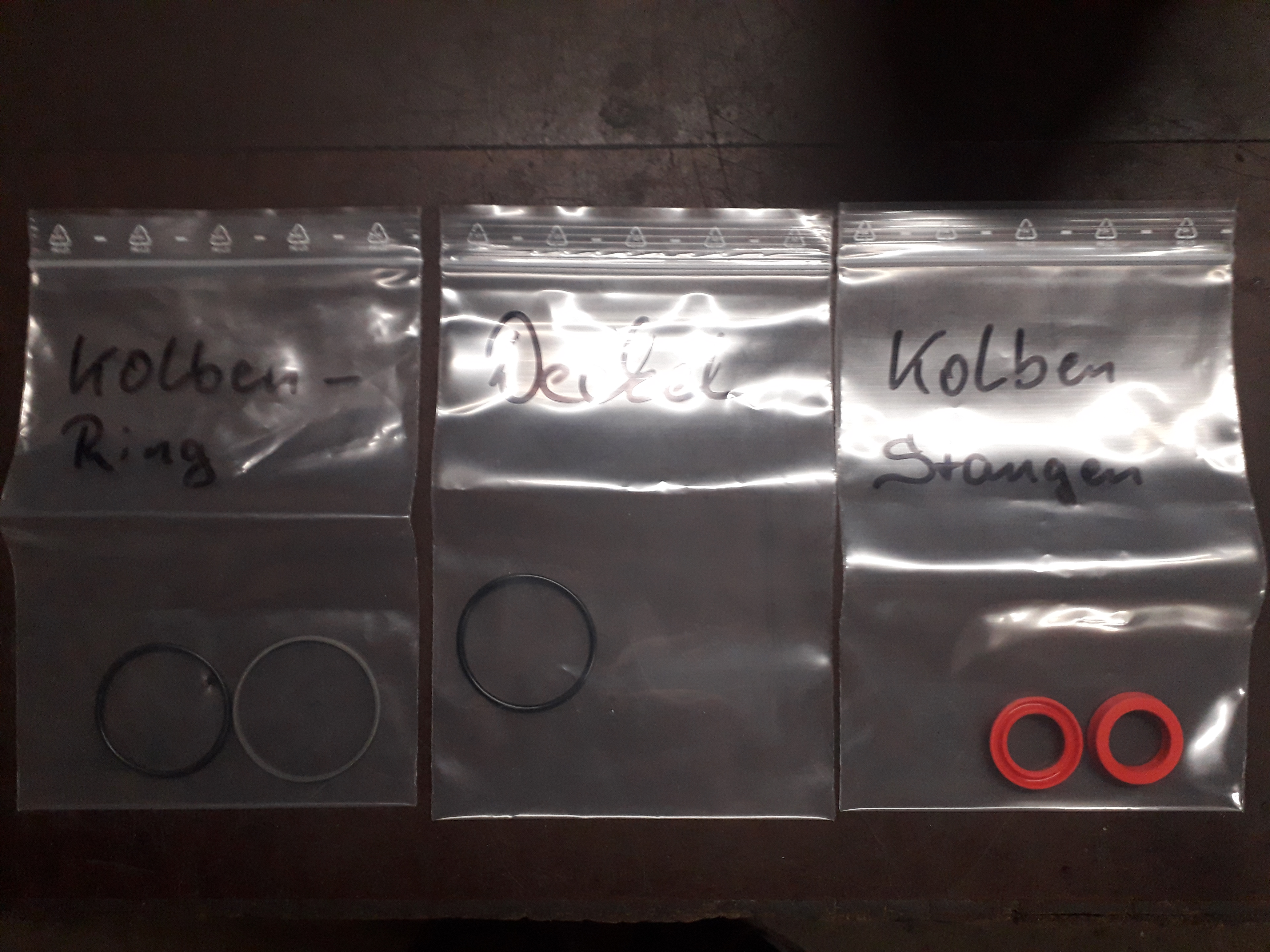

Hallo Rubisco,
ich habe zwar keine deiner Teile rumliegen, aber einige Infos kann ich dir geben.
Den Dichtsatz der HA-Lenkung kannst du bei jeder Hansa-Flex Filiale in Deutschland anfertigen lassen, nachfolgende Nummern hat Hansaflex im Systemnetzwerk drin:
Hansaflex Nummer: OR38-2N90 --> Anzahl: 1
Hansaflex Nummer: K-D107000-9252 (2-teiliger Satz) --> Anzahl: 1
Hansaflex Nummer: K-D101000-92153 --> Anzahl: 2
Insgesamt sind das 5 Einzelteile
Staubmanschette passt folgende: Optimal LM-10053S
Generell solltest du dir für alle benötigten Teile immer die Mitsubishi Nr. der Teile vorher raussuchen, einschlägige Seiten wie https://www.amayama.com/en helfen dann auch beim Beschaffen, dort ist auch ein Teilestamm hinterlegt.
Besser ist da noch https://partsouq.com/en/catalog/genuine ... Mitsubishi; dort die Fahrgestellnummer eingeben, mit Glück wird die gefunden und du hast speziell für dein Fahrzeug die Nummern parat.

im Zuge der Bestellung des HA-Lenkungsdichtsatzes, muss ich eine Nummer korrigieren!
Hansaflex Nummer: K-D107000-92152 (2-teiliger Satz) --> Anzahl: 1
Per heute habe ich den Komplettsatz bei Hansaflex für 54,39€ angeboten bekommen.
