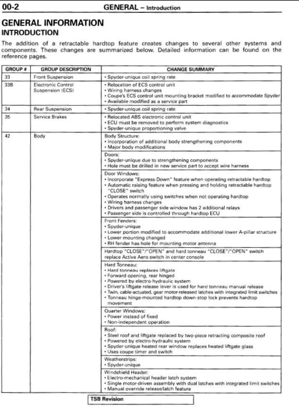

Extrem viele Änderungen wurden durchgeführt. In Kurz, nein das ist nicht mehr annähernd identisch untenrum. Nur die generellen Linien der Form sehen gleich aus.
Hier die Liste:
Und hier Bilder vom Umbau:
http://3000gtspyderregistry.com/asc.html
Re: Karosserie
Die Rohkarossen wurden ohne Heckklappe nach USA verschifft und bei ASC weiter bearbeitet.
