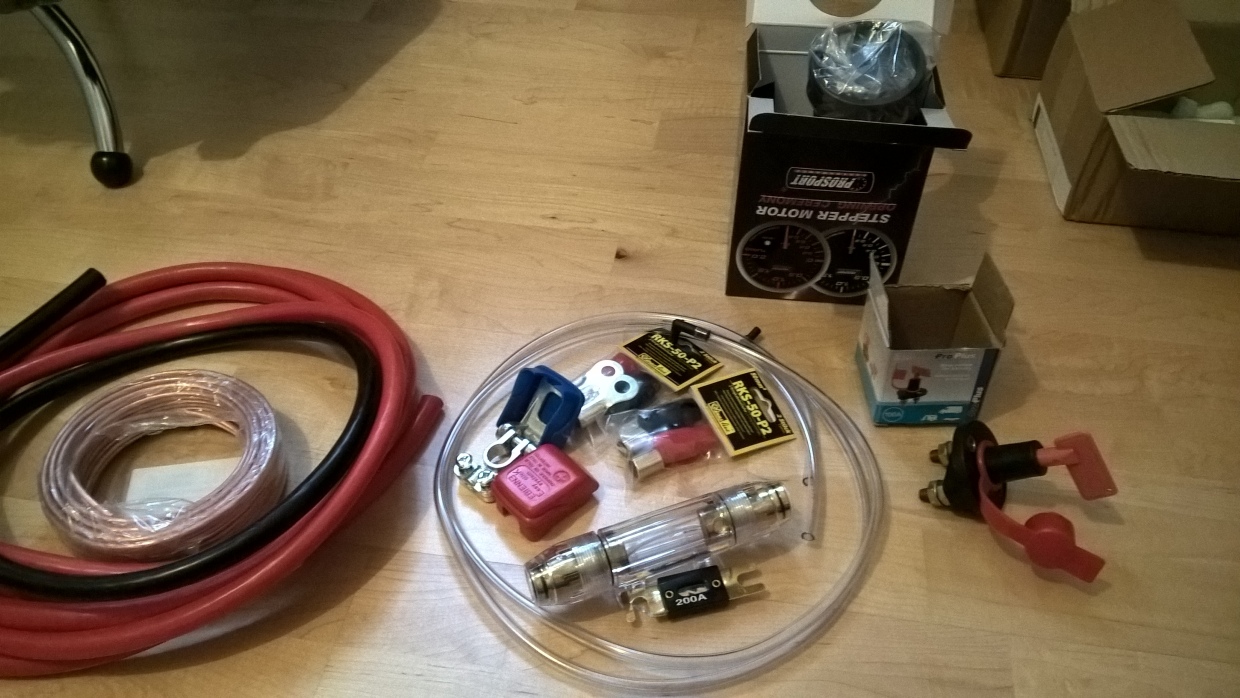

Du kannst natürlich einen kleineren Querschnitt nehmen, bei mir sind es nur 50mm² weil der Verstärker durch einen Verteilerblock weiter vorne abzweigt. Ich geh quasi nur 1x weg von der Batterie.
5 Meter 50mm² Rot
1 Meter 50mm² Schwarz
~Questschverbinder etc.

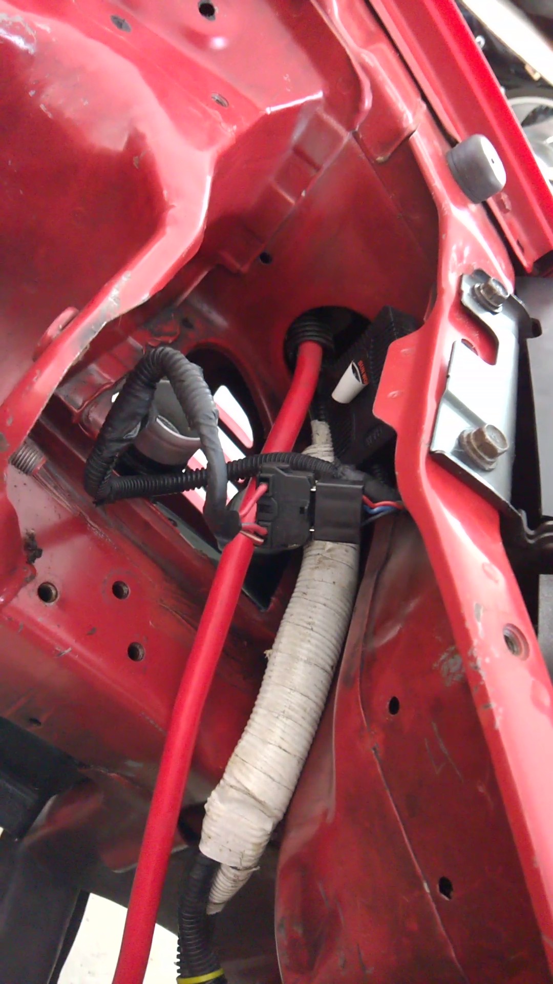

So
- Dateianhänge
- WP_20180329_13_44_48_Moment.jpg (309.19 KiB) 17104 mal betrachtet
- WP_20180329_13_45_10_Moment.jpg (285.96 KiB) 17104 mal betrachtet
- WP_20180329_13_53_47_Moment.jpg (210.02 KiB) 17104 mal betrachtet

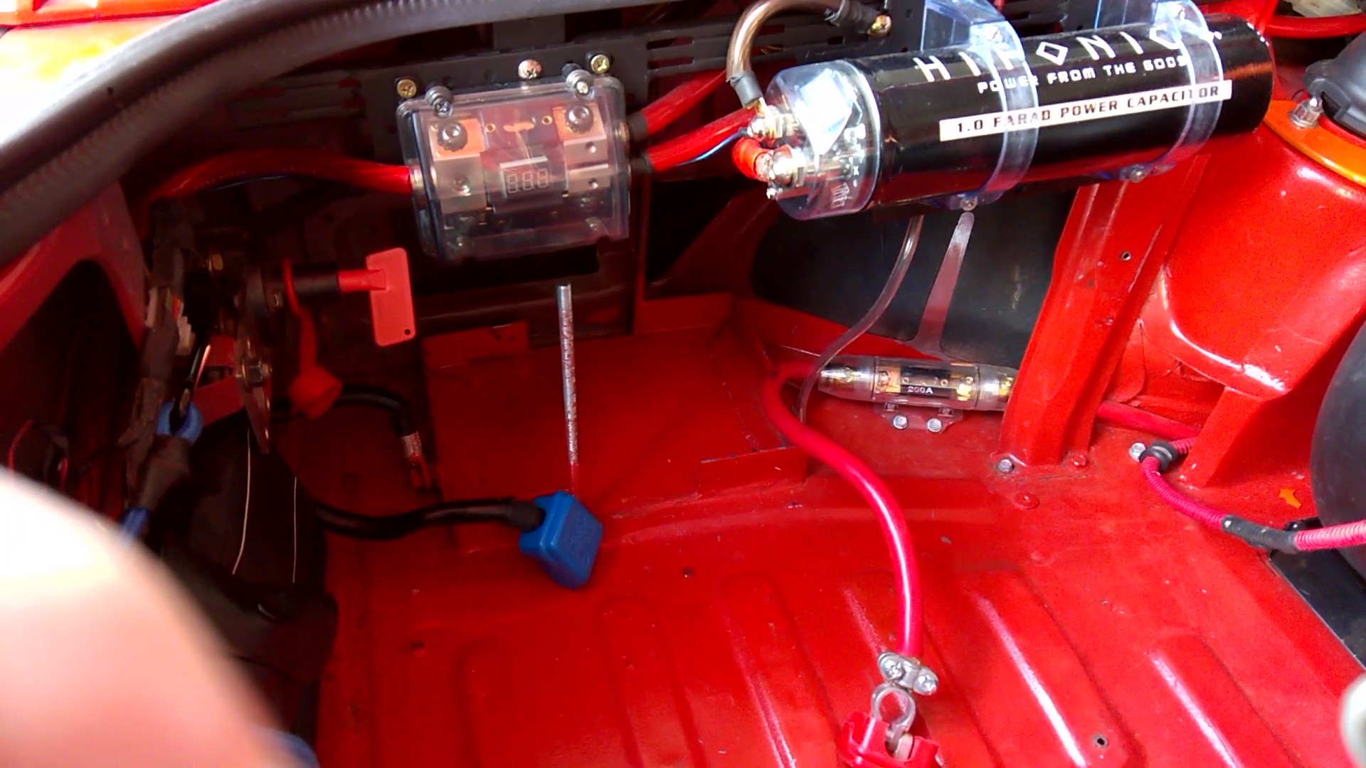

Re: Batterie in den Kofferraum versetzen
Ist ja ein Horror mit dem Handy zu posten hehe.
- Dateianhänge
- WP_20180329_13_43_14_Moment.jpg (324.82 KiB) 17103 mal betrachtet
