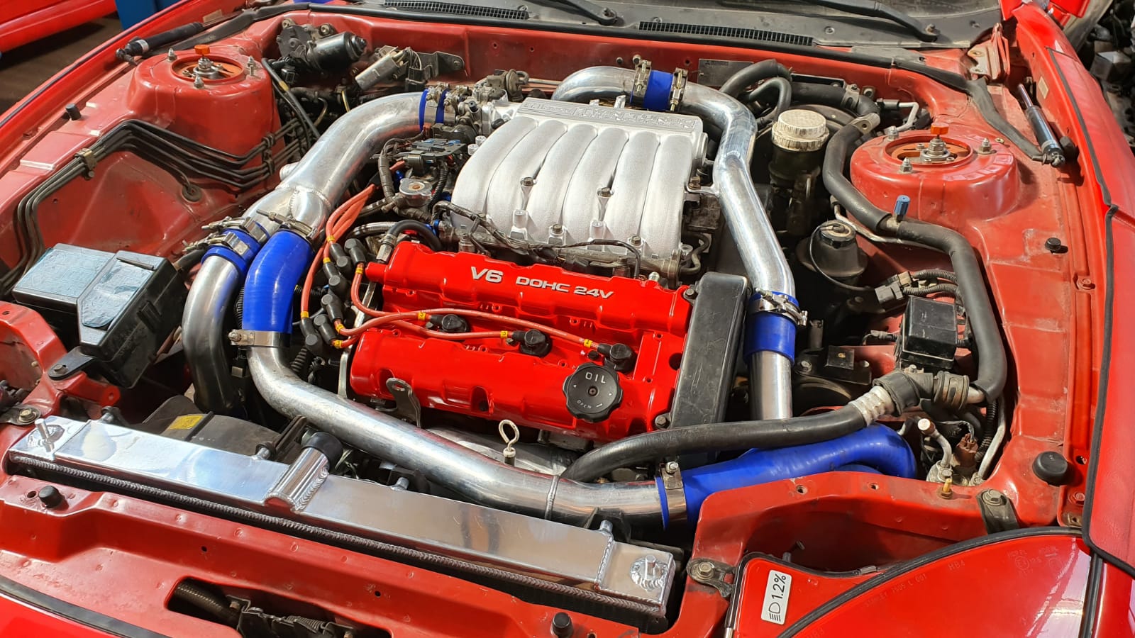

Motorraum:
- Der Gen1 2Bolt Block ging auf den Müll.
- Nun werkelt ein frisch gelohnter 4Bolt Block mit neuer Ölpumpe, Wasserpumpe, allen Rollen, Riemen, Ein-und Auslassventilen etc. rum.

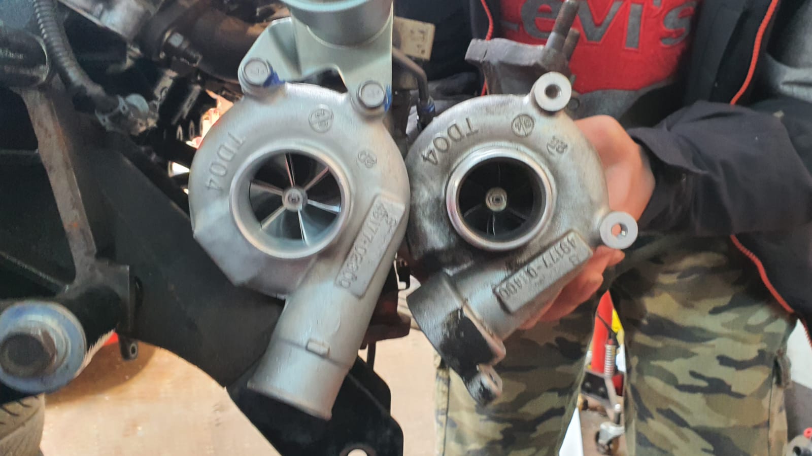

- Als Turbos fungieren die 16T, statt den jämmerlichen OEM 9b.
- Die Ladeluft wird von CXRacing Alu Ladeluftrohren befördert.
- Die Ladeluft wird von CX Racing großen Side Intercoolers gekühlt..
- Alu Turbo Inletpipes von 3SX
- Das erhitze Öl wird von dem ins Frontmaul verschobenen SETRAB ÖlKühler gekühlt.
- Precats deletes von 3SX samt Downpipe.
- EVO 8 Einspritzdüsen
- HKS SSQ BOV
- EGR Delete von 3SX
- Coracoal Canister Delete
- Cruise Controll Delete
- Vaacum Reduction
- MSD Zündkabel in Rot
- i57 Luftfilter
- Getriebe aufgemacht, gesäubert und neu Abgedichtet.
- Stage 2 Kupplung
- Blitz Dual SBC
- Benzin Resistor Delete
- Frei Programmierte ECU (Da muss ich bei Norbert nachhacken um welche es sich genau handelt. Vielleicht vom Legnum?)
- Großer Aluminium Wasserkühler
- AEM FPR

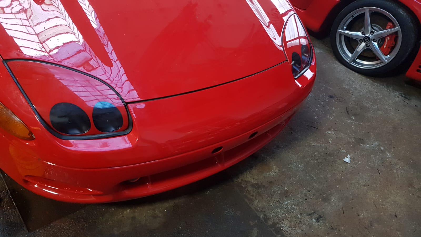

- Umbau Frontstoßstange Gen 1 auf GTO Gen2 (Keine Klappscheinwerfer mehr!)
- Komplett Neulackierung in Rot

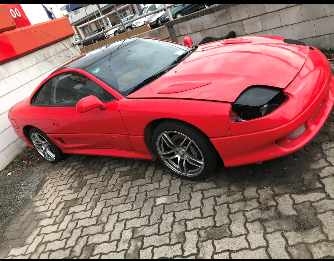

So sah er beim Kauf aus..

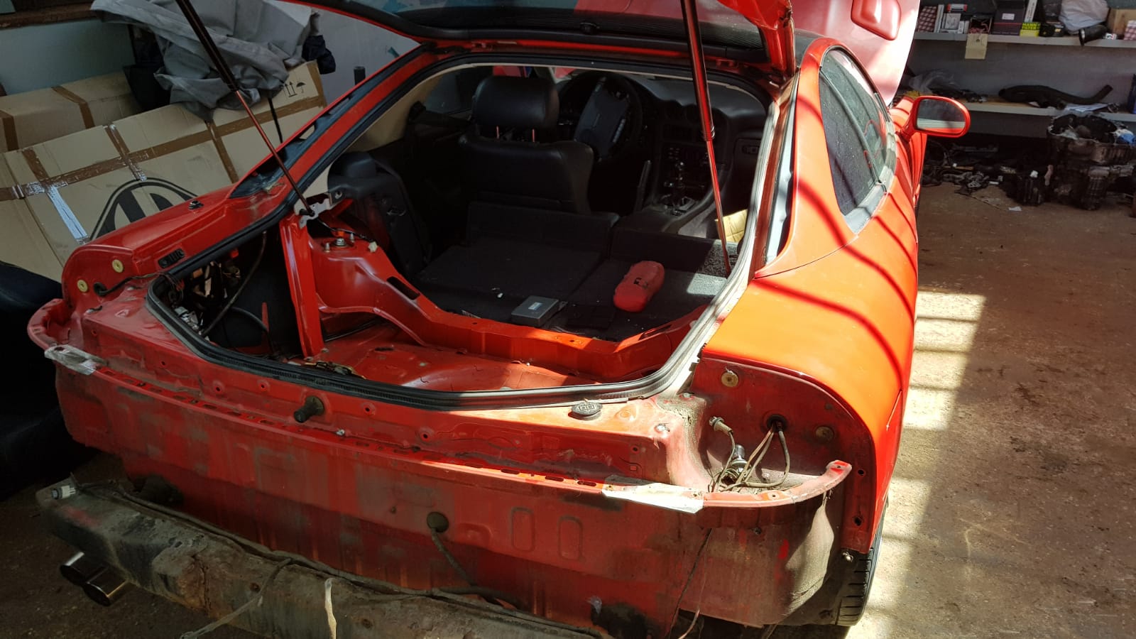

Zwischendurch..
Zwischendurch..

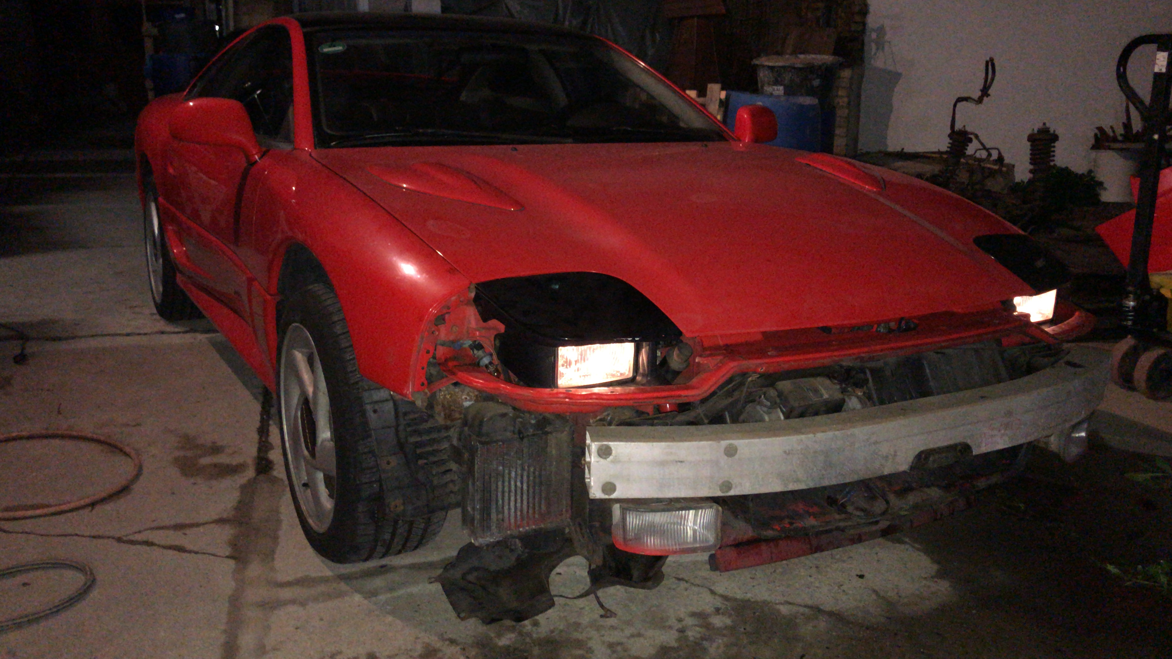

Umbau!
Umbau!

Schon nach Frontumbau und Lackierung :)

Motörchen.. :)
Motörchen.. :)
16Ts in Relation zu 9B :)..

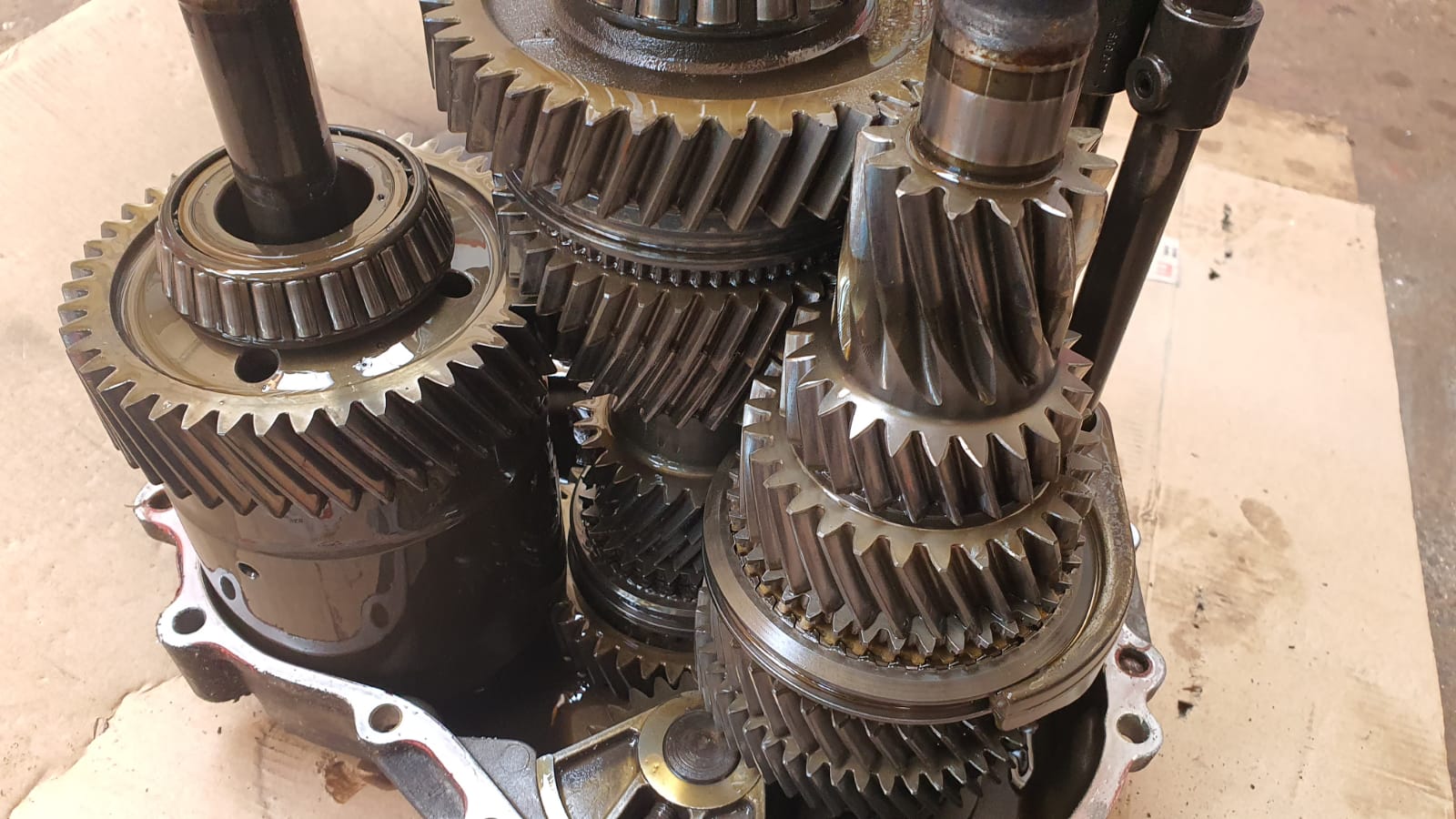

Getriebe.. :)
Getriebe.. :)
