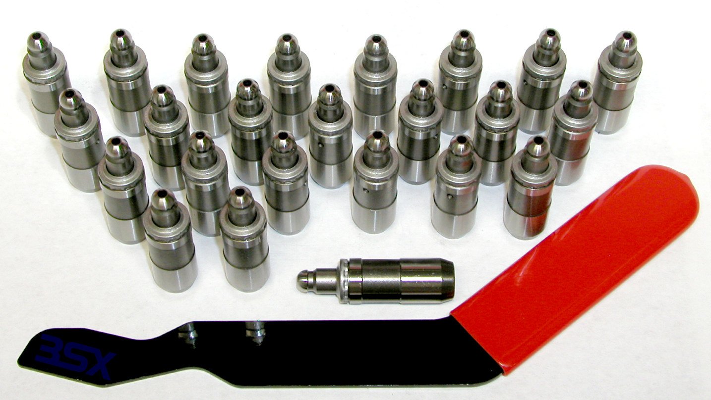

Ich habe einen (oder mehrere) klappernde Hydrostößel, und würde die Stößel gerne austauschen lassen. Die Stößel von Ajusa habe ich bereits vorliegen, nun interessiert mich, ob man zusätzliches Werkzeug benötigt, um die Stößel zu fixieren. Ich meine, beim EA0-Galant gab es da mal so eine Klammer, die eingesetzt werden konnte, sodass das austauschen wenig aufwändig war. Benötige ich spezielles Werkzeug, oder kann ich meinen Mitsumann-in-Rente auf den Motor loslassen? :wave:

Ich hoffe du hast die Stößel mit der 3mm Bohrung gekauft, sonst hast du bald wieder klappern.
Zum wechseln ist eigentlich kein Problem. Musst nur die Ventilfeder etwas drücken, dann kann man die Stößel ganz leicht rausnehmen.
Sollte dein Bekannter hinbekommen. ;)

Das was du suchst im Service Manual ist "Lash Adjusters"
Hier noch eine innoffiziele Anleitung mit Bildern:
Er macht's ohne spezial Werkzeug aber klappt auch.
http://www.stealth316.com/misc/installi ... ifters.doc
Zum "Primen" entweder in Diesel liegen lassen (geht ums Reinigen) oder gleich im passendem Motoröl, auf jedenfall nicht PUMPEN bis keine Luft mehr rauskommt im "Öl", in dem Fall kann ein Ventil nicht mehr ganz schließen nach dem Einbau und wenn es dann ganz blöd läuft Küsst beim Erststart, oder per Hand drehen ein Zylinder ein /mehrere Ventile. Daher, "einlegen" - ja, pumpen in Flüssigkeit - NEIN.
