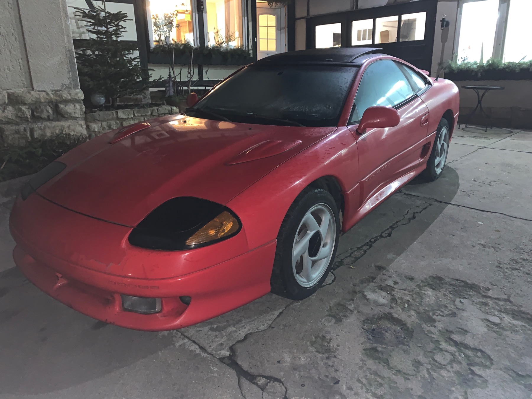

Zu meinem „Fuhrpark“ gehören ein Eclipse GSX Spyder , Evo 6 RS LHD und Evo 8 MR und seit einer Woche ein Dodge Stealth R/T
Ursprünglich gedacht als Spenderfahrzeug um den 6G72 in den GSX Spyder zu bauen. Doch nach dem Kauf und genauer Begutachtung kam ich zu dem Schluss das der Wagen zu gut ist um geschlachtet zu werden.
Und jetzt hab ich das Dilemma. Ich hab nen Wagen der mir optisch nicht gefällt , aber technisch sowie rostmäßig in Ordnung ist. Das heißt wohl ich werde noch ein paar Euro mehr in die Hand nehmen müssen um den Wagen auf 3000gt Optik umzubauen. Bis auf ein paar schickere Felgen und ein Satz Federn ist dann auch nicht mehr nötig damit mir der Wagen Freude bereitet.

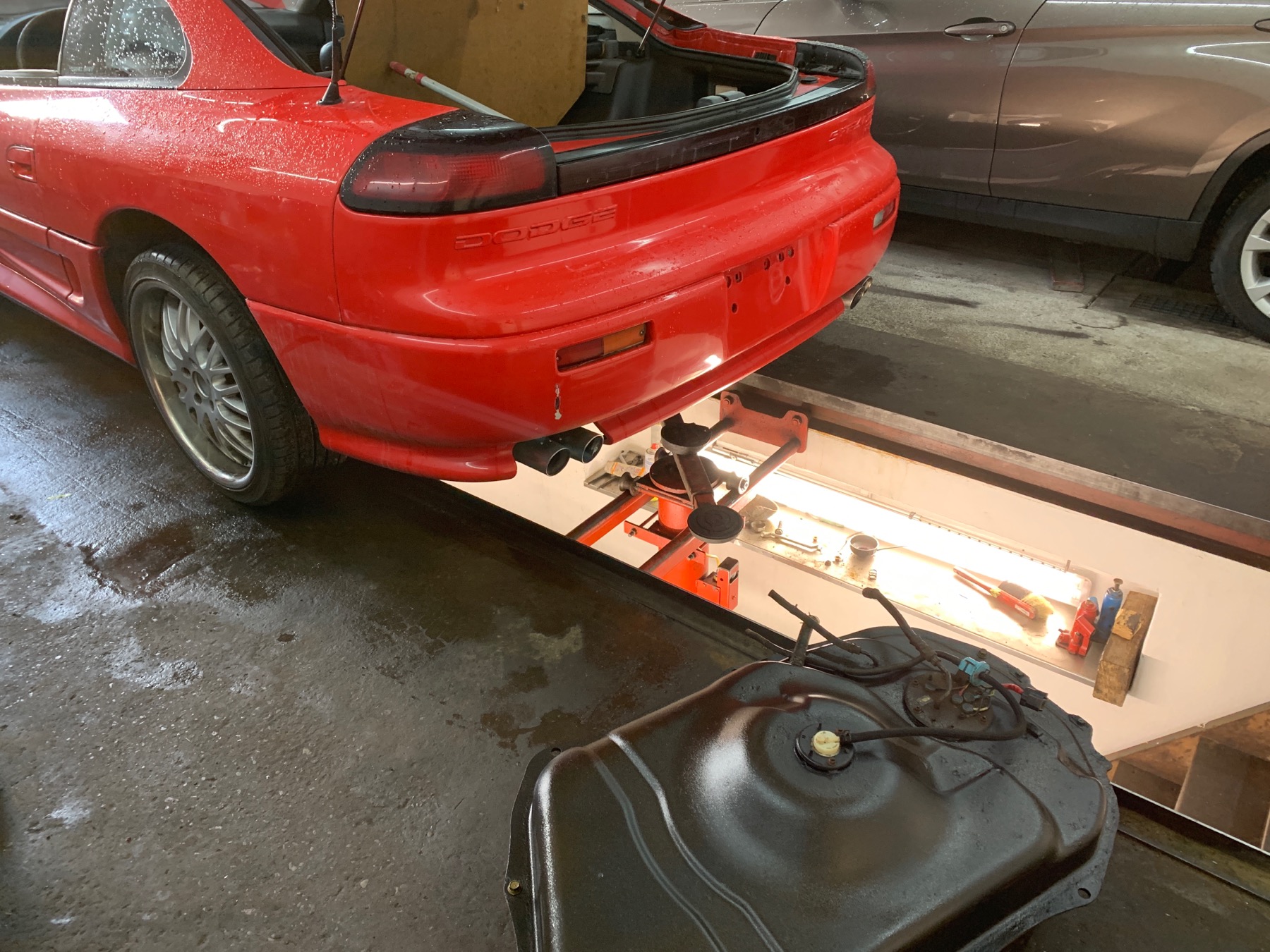

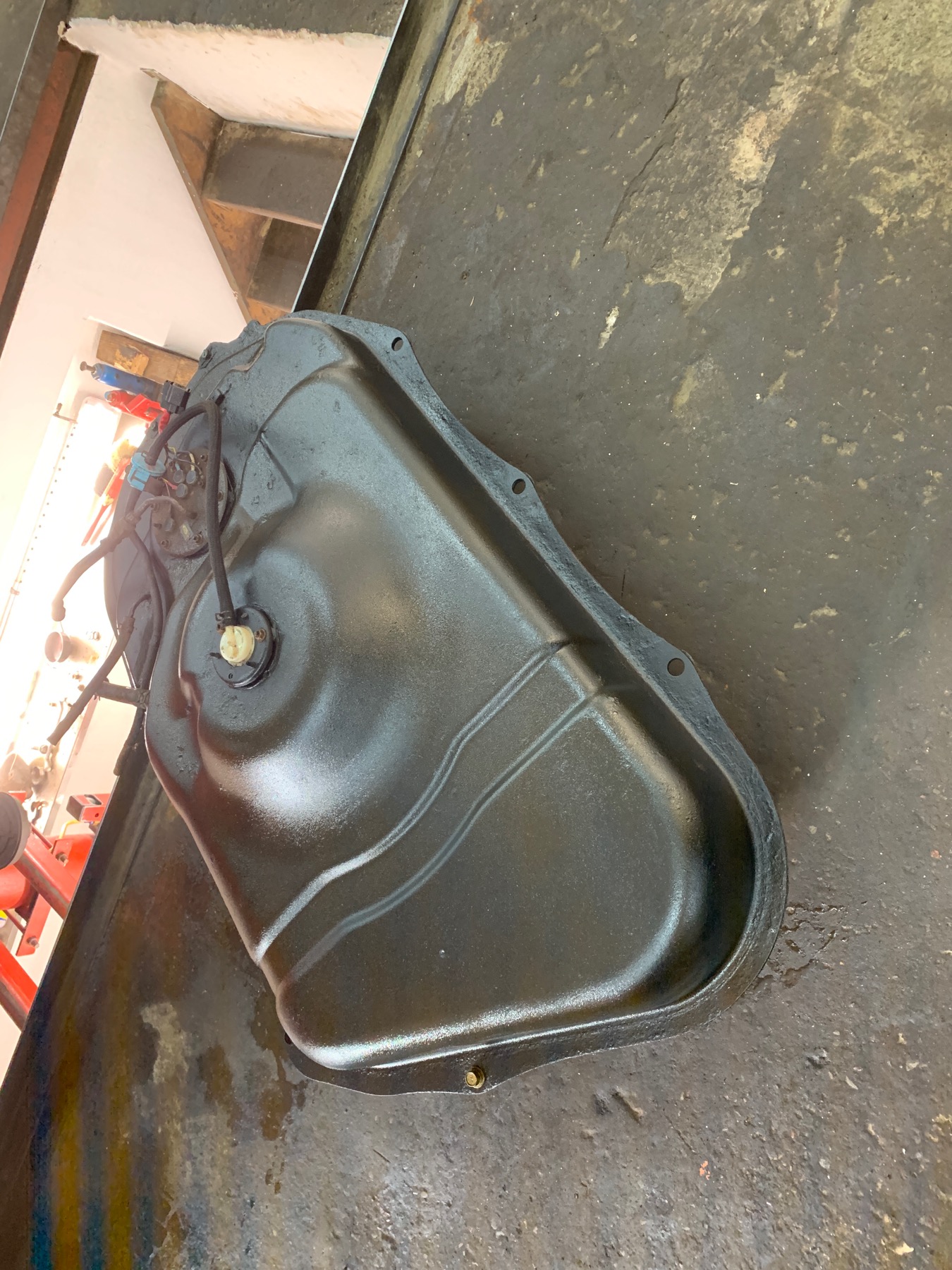

Ecu ist revidiert. Danach lief er immer noch nicht. Also Tank aufgemacht und festgestellt das er innen total vergammelt ist und die Pumpe nur sporadisch läuft.
(Ging vermutlich einfach fest aufgrund von Dreck)
Hab mir dann letzte Woche bei Ebay einen Tank gekauft der innen rostfrei ist. Den hab ich dann noch äußerlich etwas entrostet , mit Brunox eingepinselt , lackiert unschließend noch mit Wachs konserviert. Bei dem Hitzeblech natürlich das gleiche.
Die Originale Pumpe hab ich entsorgt und den Pumpenhalter modifiziert um eine Evo 9 Pumpe aus meinem Lager einzubauen. (Ggfs. wechsel ich später nochmal auf Walbro o.ä. )
Kraftstofffilter kam natürlich auch gleich neu , und Leitungen habe ich durchgeblasen.
Jetzt läuft das Ding erst einmal . Aber Check Engine Lampe kommt nach ein paar Minuten. Werde ihn morgen mal ausblinken.

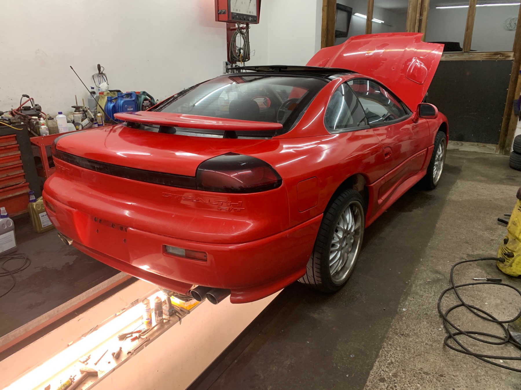

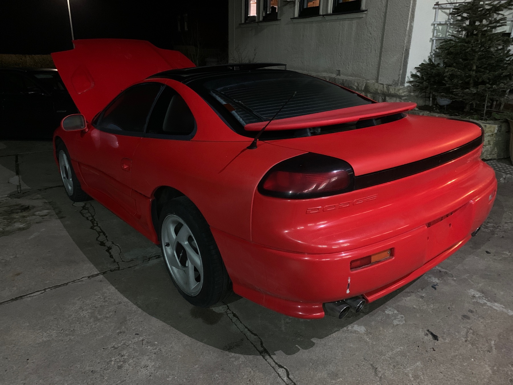

Einen Satz 19“ Felgen war noch übrig. Passen gar nicht soo schlecht zum Auto.

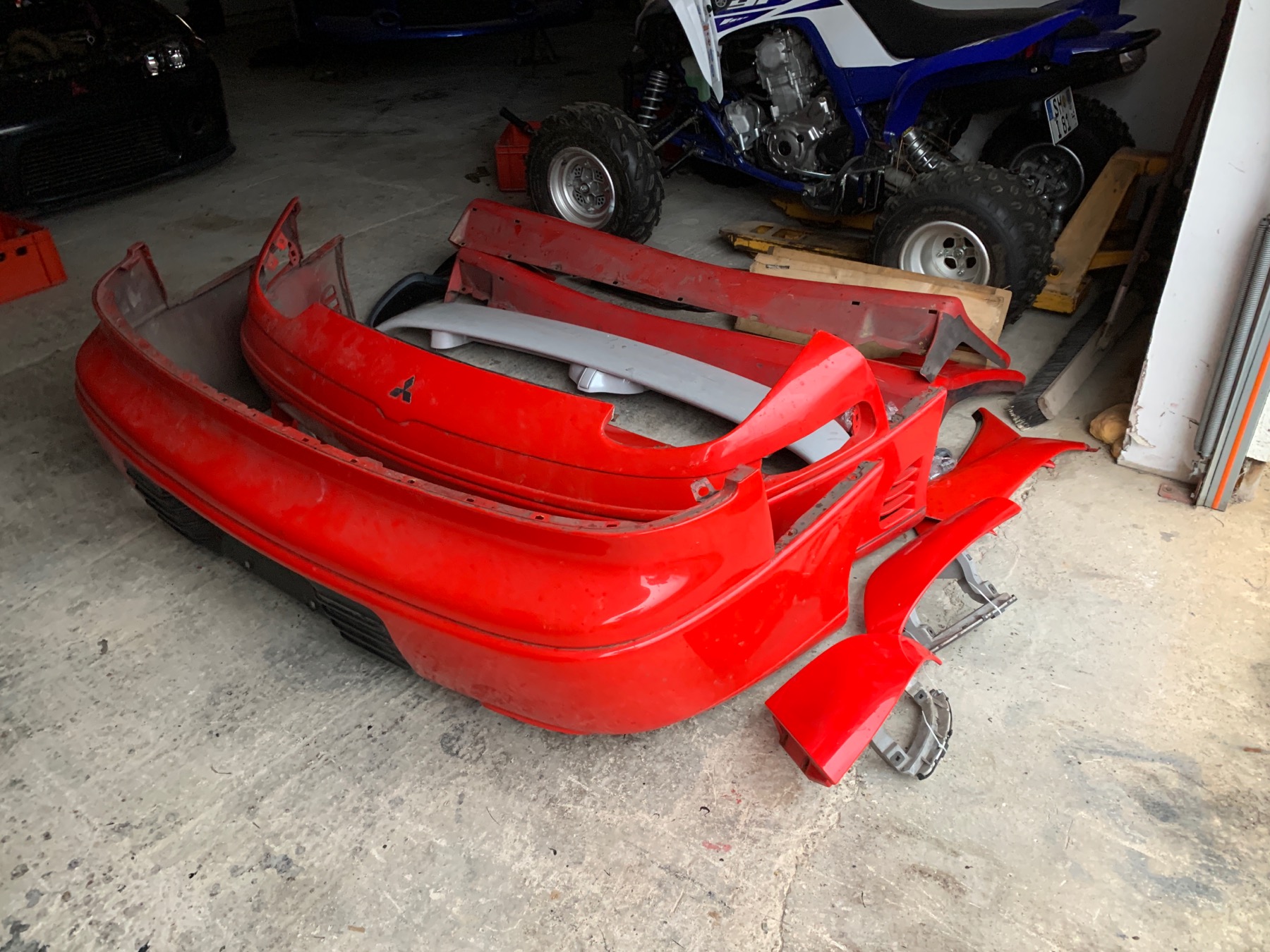

Am liebsten wäre mir eigentlich noch ne GT Heckklappe zum wechseln. Die Banane kommt aber definitiv weg.
Aber im Moment machts noch keinen Sinn die Karosserie anzufangen da mir noch ein paar Teile fehlen.
Ich brauche noch US/ GTO klappideckel , ggfs. Snakeeyes und US Rückleuchten samt Mittelteil.
Bis ich die Teile habe sehe ich zu das ich die Technik zu 100% fit bekomme :thumbup:
