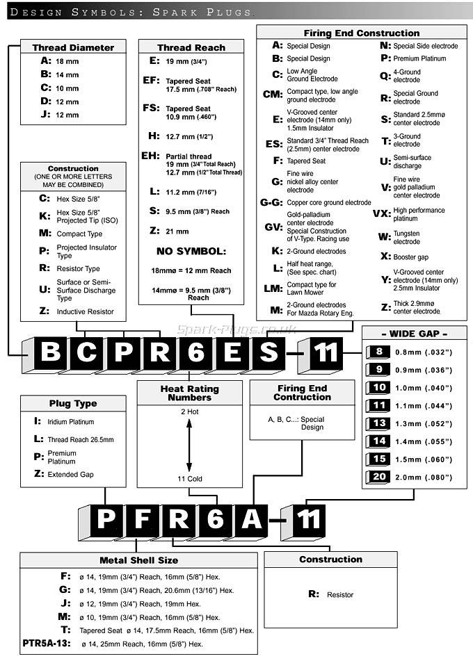

ich habe vor, bei meinem Gen 2 die NGK BKR7EIX-11 - Kerzen einzubauen.
Auf der Homepage von NGK wird man nicht so richtig schlau, da bei den technischen Angaben oftmals keine Unterschiede rauszulesen sind.
Die NGK BKR7EIX kann ja wohl verwendet werden, aber wofür steht das -11 noch dahinter? Ist das überhaupt ausschlaggebend?
Laut NGK müssen das wohl zwei Extra-Produkte sein, die in der Beschreibung allerdings identische Angaben haben. :wtf: Unterschiede findet man lediglich in den Freigabetabellen.
Ich werd da nicht schlau draus. :?:
Kann ich die mit der -11 nun auch nehmen oder lieber nicht?

Hallo, ich habe es auch nicht auswendig im Kopf aber NGK hat eine Tabelle. :mrgreen:
11 ist der Elektrodenabstand

Ah, Super :thumbup:
Also sollte ich die nehmen können. Ist dann ja der Elektrodenabstand.

Wundert mich das die BRK7EIX als 1.1mm Elektrodenabstand existieren. 1.1mm sind ja eigentlich Serie für uns aber mit den BRK6EIX. Wenn du etwas mehr Leistung hast, würde es sich ja lohnen den Abstand vorsichtig Manuel auf 0.9mm zu reduzieren. (soll man bei Iridium nicht machen, aber es klappt wenn man vorsichtig ist)
Die BRK8EIX kommen mit 0.8mm direkt. Denke die hat sbrunthaler drin.
Ich habe Denso IK27 mit 0.7mm justiert drin. Hatte aber keinen besonderen Grund warum ich Denso genommen habe, waren einfach günstiger.
