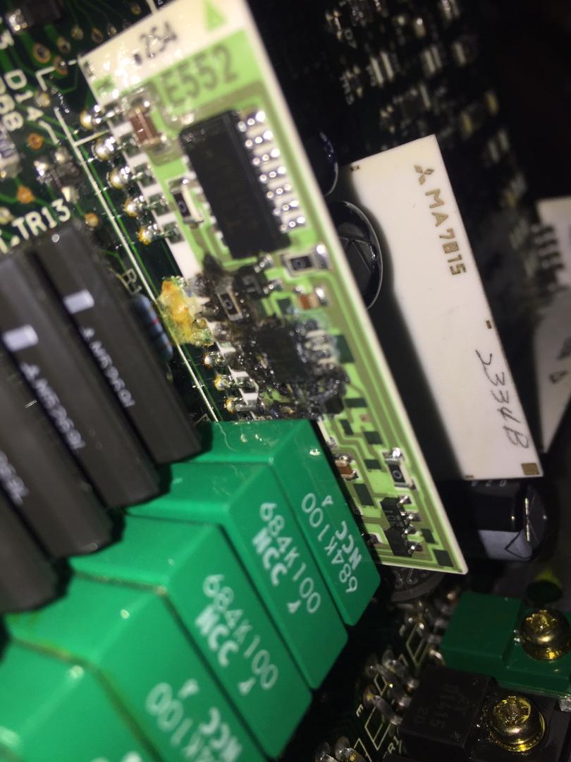

Wahnsinn was in letzter Zeit immer wieder auf ECU defekt hinausläuft. Einerseits gut das du etwas gefunden hast, leider wirklich das etwas kaputt ist.
Da hätte auch der Cap Fix nix gebracht wenn die Hilfsplatine E552 der Microprozessor abraucht. :crazy:
Falls es nicht klappt mit den Firmen, man kann die Hilfsplatinen direkt Rauslöten von anderen DOHC (angeblich sogar SOHC und v6 galant, montero und pajero ecus bis 1995) turbo oder nicht turbo ECUs nehmen. Solange E552 drauf steht passts.
Irgendwo gibts auch ein grausames youtube video von einem Amerikaner der das so quasi übers knie mit ner Taschenlampe und nem 10€ riesen Lötkolben macht. (Also quasi sind keine hohen Löt Fähigkeiten oder Werkzeuge nötig :lol: )

Kannst nochmal ein Pic von ganz nah dran machen? Sieht ja nicht nach besonder viel Schaden aus; IC, SMD Diode (höchstwahrscheinlich)... Wenn man die Bezeichnung vom IC noch lesen kann und diesen auch noch bekommt, sollte das in 2h erledigt sein.

Hab noch nen Sack voll Steuergeräte vom Sigma. Vielleicht ist da ja was passendes als Schlachter dabei. Ich schau mal bei Gelegenheit.

Und wie versprochen für Terranigma die hoffentlich erkennbare Detailaufnahme

Der Britische ECU-Doctor hat sich der Brandverletzungen des Patienten angenommen und sich dessen Heilung zugetraut. Kosten 249 GBP. Schnelle Reparatur, sehr freundliche Kommunikation. Die ECU ist jetzt auf dem Rückweg zu mir. Melde mich nach Test.
