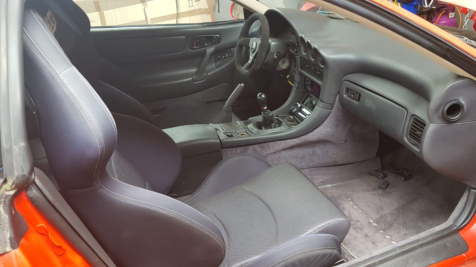

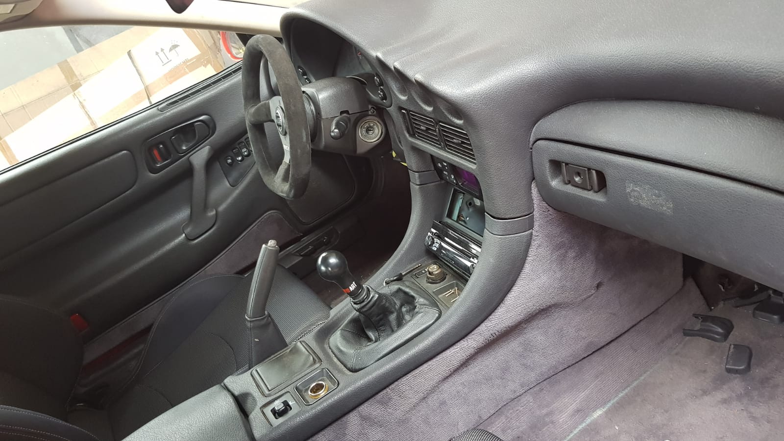

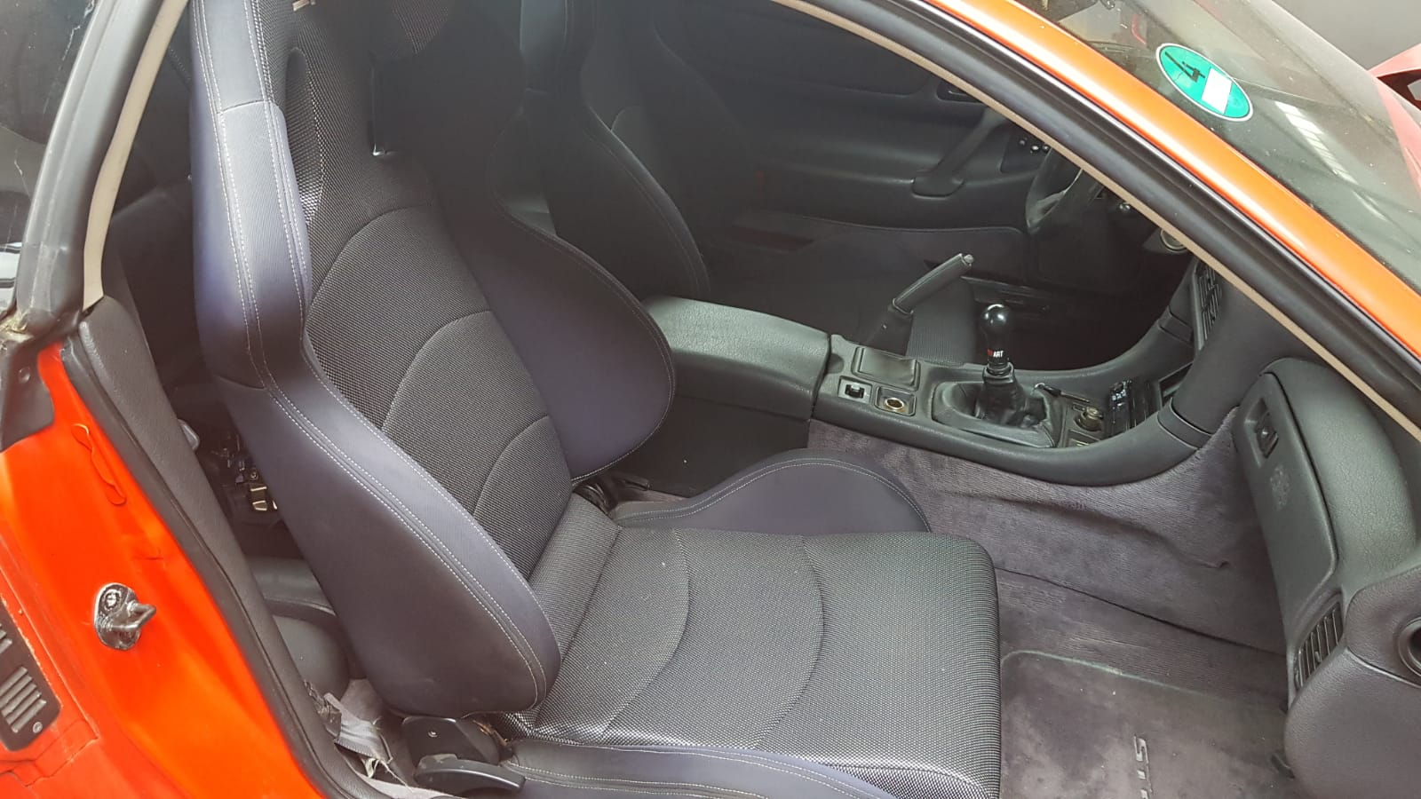

der Innenraum ist nun soweit fertig!
Die Sparco sitze Samte Sparco Lenkrad wurden verbaut und der Innenraum gereinigt.

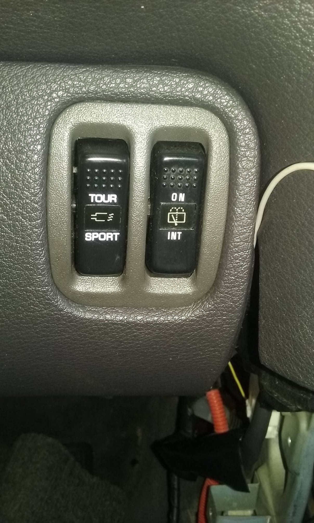

Als besonderes Leckerli habe ich mir eine nagelneue, originale VR4 Auspuffanlage (Endschalldämpfer) mit Klappenauspuff besorgen können.
Endlich wird der Tour/Sport Modus wieder einen Sinn machen :)

Ist der Tour/Sport-Modus nicht nur für das ECS?
Bkroot
Beiträge: 110
Re: Dodge Stealth TwinTurbo Wiederaufbau
Beitrag von Bkroot »
Bei den VR4 Modellen haben wir noch den Schalter für die Auspuffanlage :)
Bkroot
Beiträge: 110
So sieht das dann aus :)
sbrunthaler hat geschrieben: ↑Di Jul 23, 2019 12:01 pm Ist der Tour/Sport-Modus nicht nur für das ECS?
