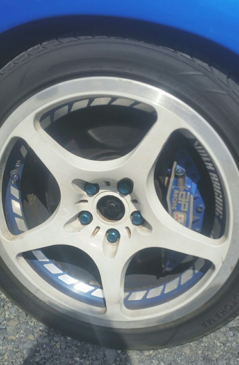

Für den GTO in Japan gab es noch die Möglichkeit zusätzlich direkt von Mitsubishi ein "High-Performance" Upgrade zu erwerben bei der Auslieferung.
AP 6 Kolben Bremskaliper und 330mm Bremsscheiben mit Mitsubishi Logo und nr. Eventuell finde ich noch Bilder vom Prospekt. Sind auch entsprechend für das Serien ABS & Verteiler (PROP) Ventil abgestimmt.
Die AP Racing CP5555 haben sich auch bewährt, 6Kolben /355mm allerdings wohl keine Möglichkeit für TÜV. :-"

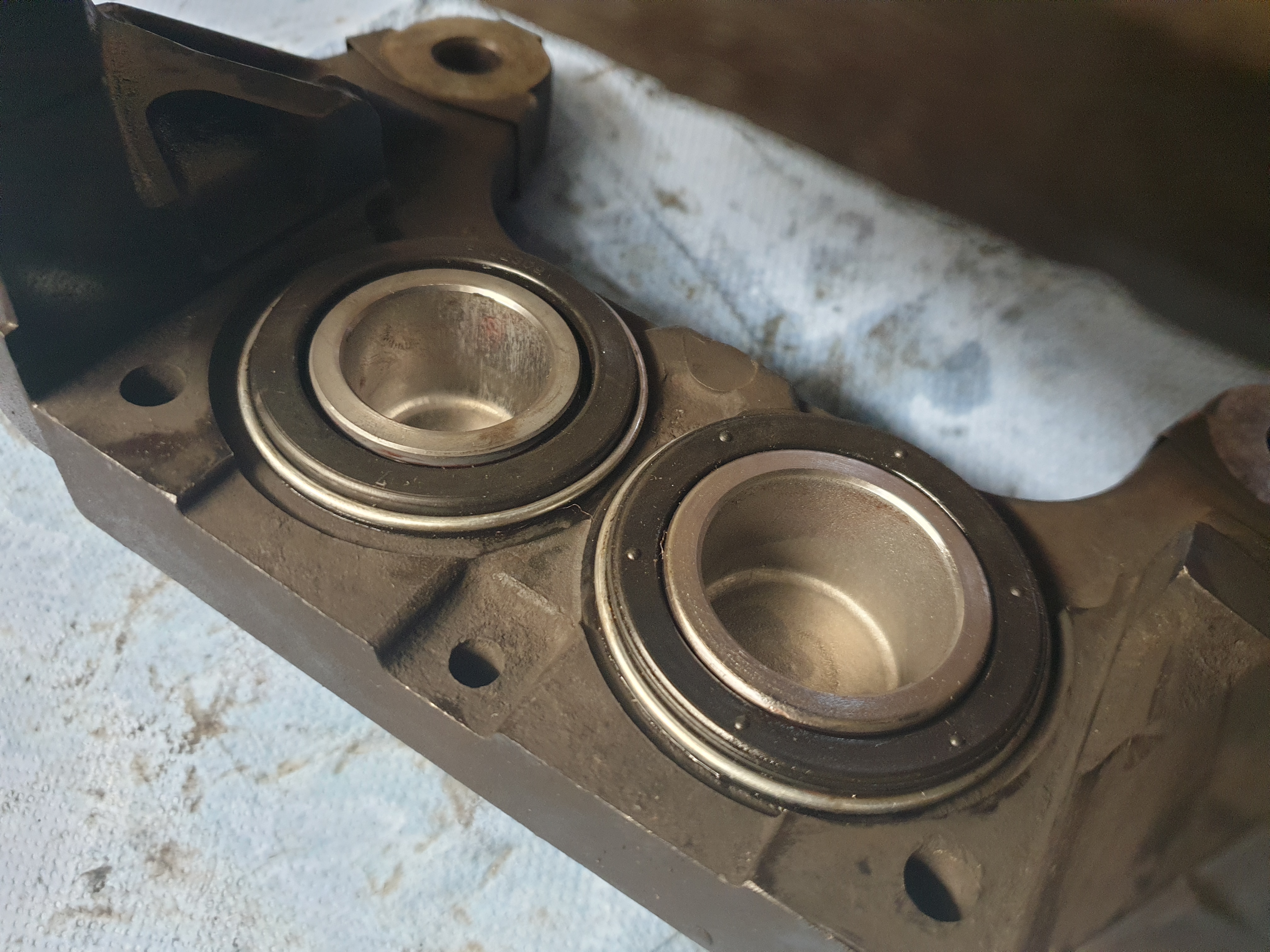

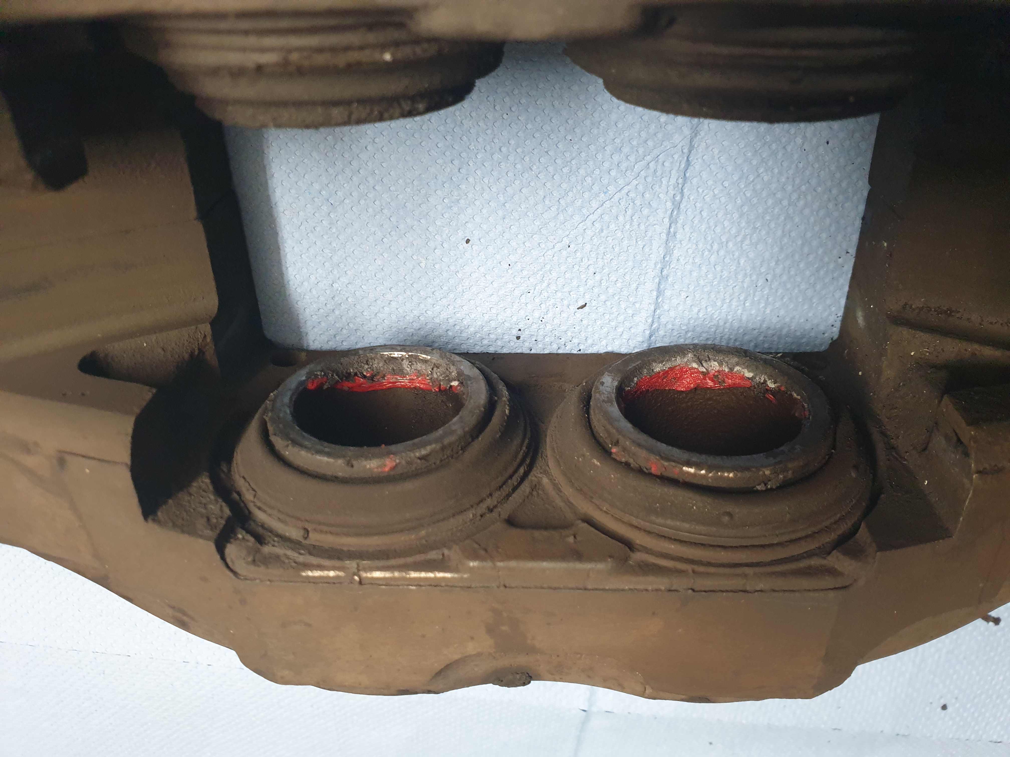

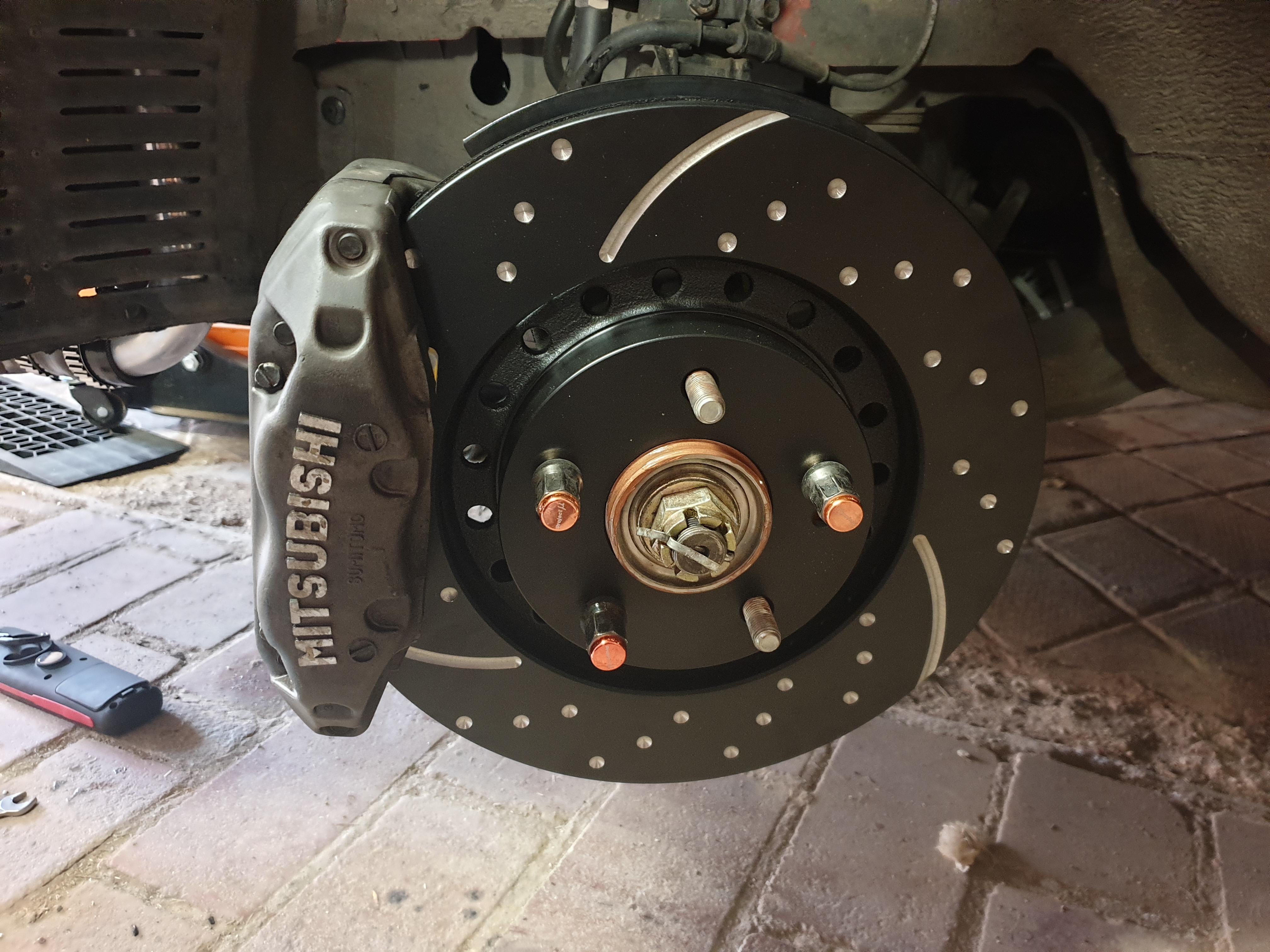

Ich habe am Wochenende nun die EBC Turbo Groove Scheiben samt EBC Yellowstuff Belägen verbaut. Zusätzlich habe ich, nach dem Gespräch mit Jens beim Saisonabschluss, die Bremsättel komplett überholt. Sprich Bremskolben erneuert und sämtliche Dichtungen getauscht. Ob das wirklich nötig war ist schwer zu sagen. Allzu schlecht sahen die alten Kolben nicht aus. Aber der Austausch hat sicherlich auch nicht geschadet.
Nun muss die Bremse natürlich erstmal eingefahren werden. Laut EBC ist bei Wechsel von Scheiben UND Belägen die Einfahrphase zu verdoppeln, was letztendlich, je nach Fahrbetrieb ca. 1000 bis 1400km sein sollen.
Der erste Eindruck ist gut. Deutliche Verbesserung zu den verzogenen Scheiben vorher, aber das war ja zu erwarten. Da sich die Saison ja dem Ende nähert werde ich die Bremsen erst nächstes Jahr vollständig eingefahren haben. Dann werde ich aber nochmal berichten.
