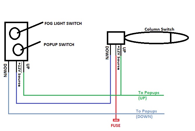

Habe nun doch herausgefunden wie ich den Schalter hineinbekomme ohne ETACS um die POPUPs aufzuklappen ohne Licht.
Soalange kein Ablendlicht geschalten ist, hat "zuklappen - down" Strom. Das gleiche gilt für den Schalter. Füttere ich nun die Stromzufur für den Schalter mit dem Signal von "Down" des Hebels beim Lenkrad, erhalte ich den gewünschten Effekt.
Aufklappen - UP ist paralell verbunden, Down in Reihe. Nun ist alles so wie es sein sollte :P

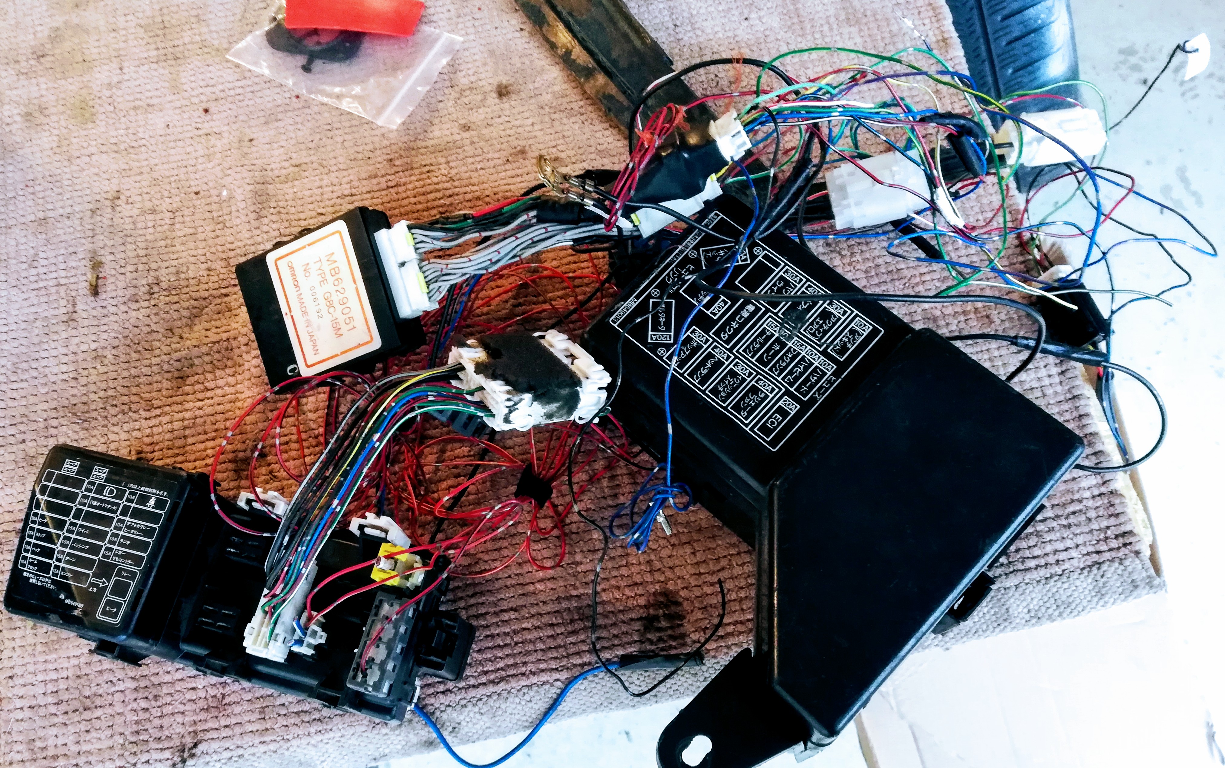

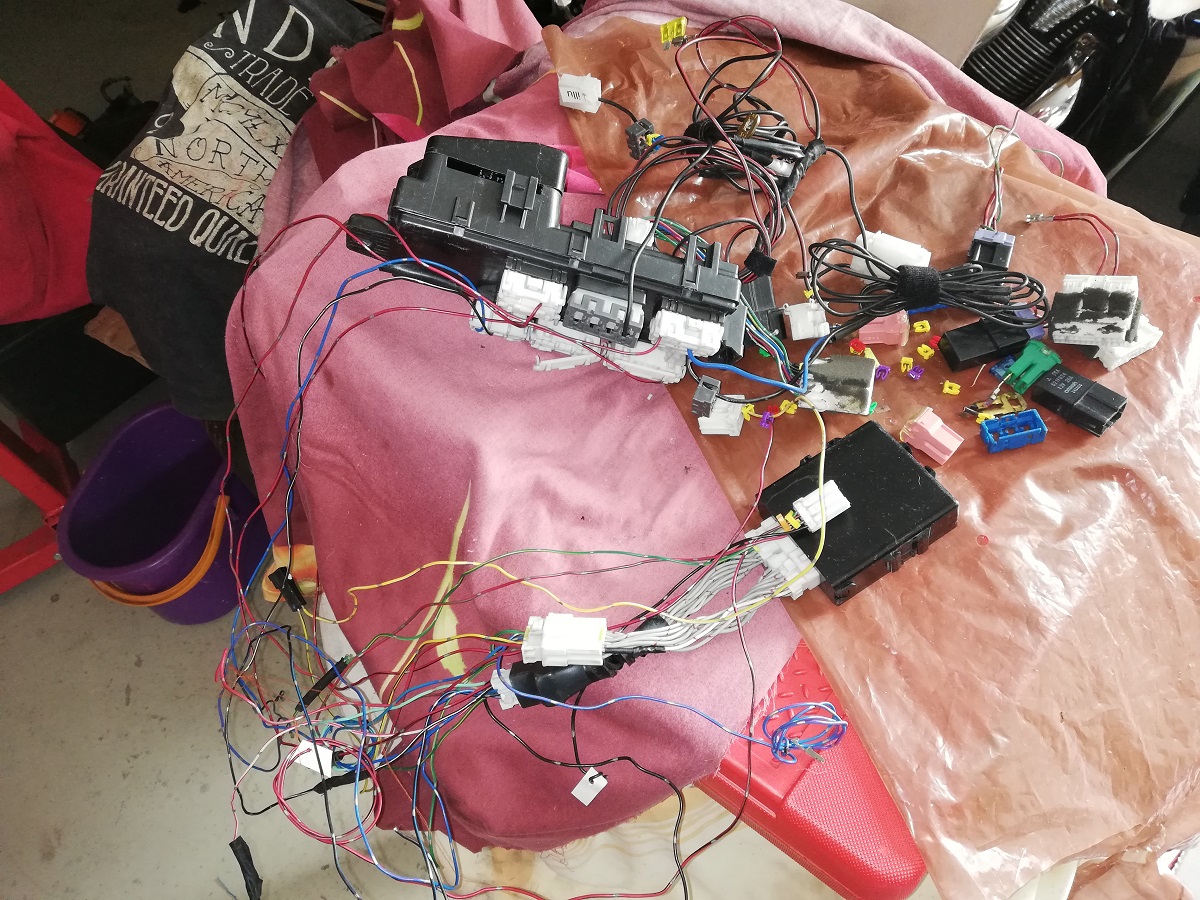

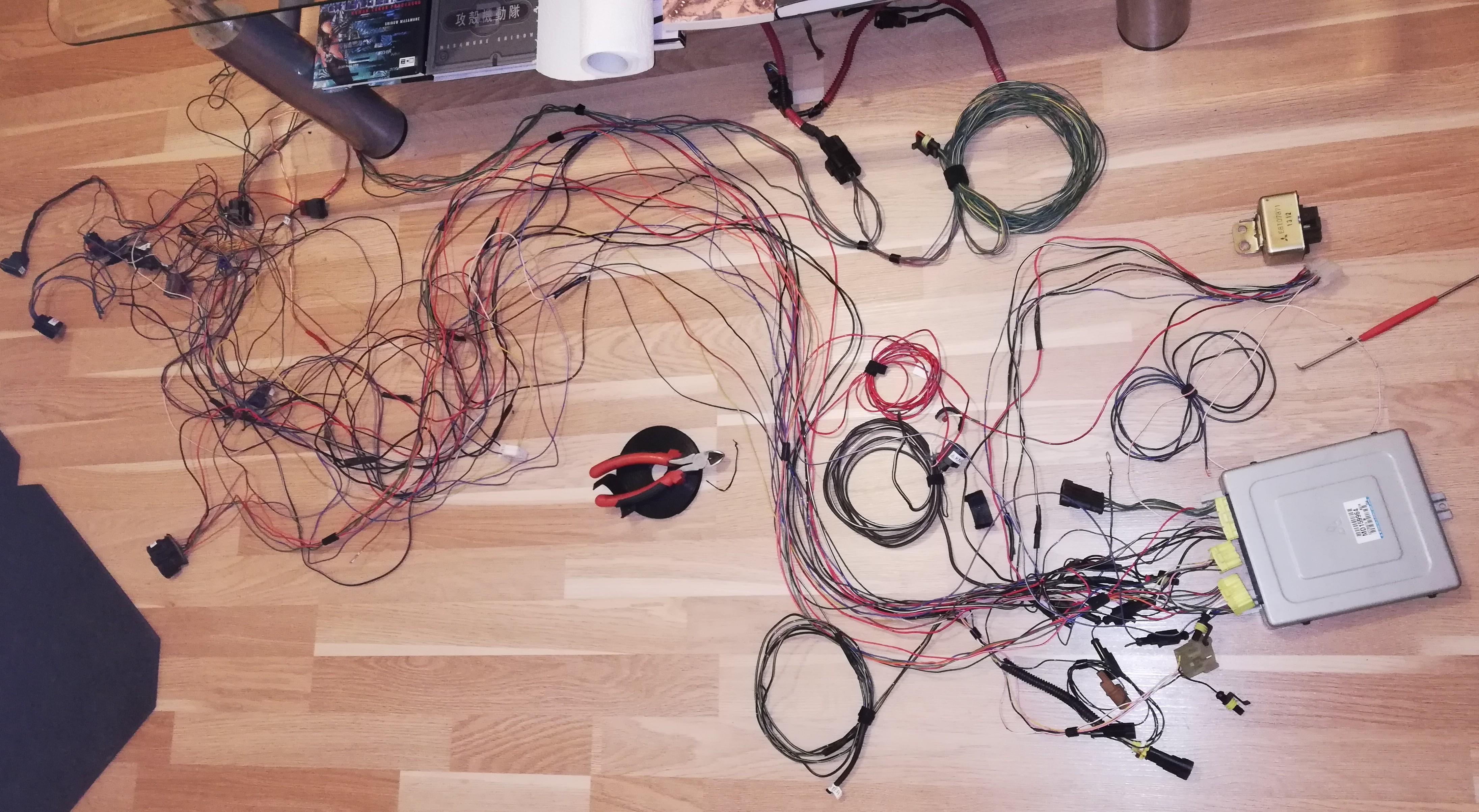

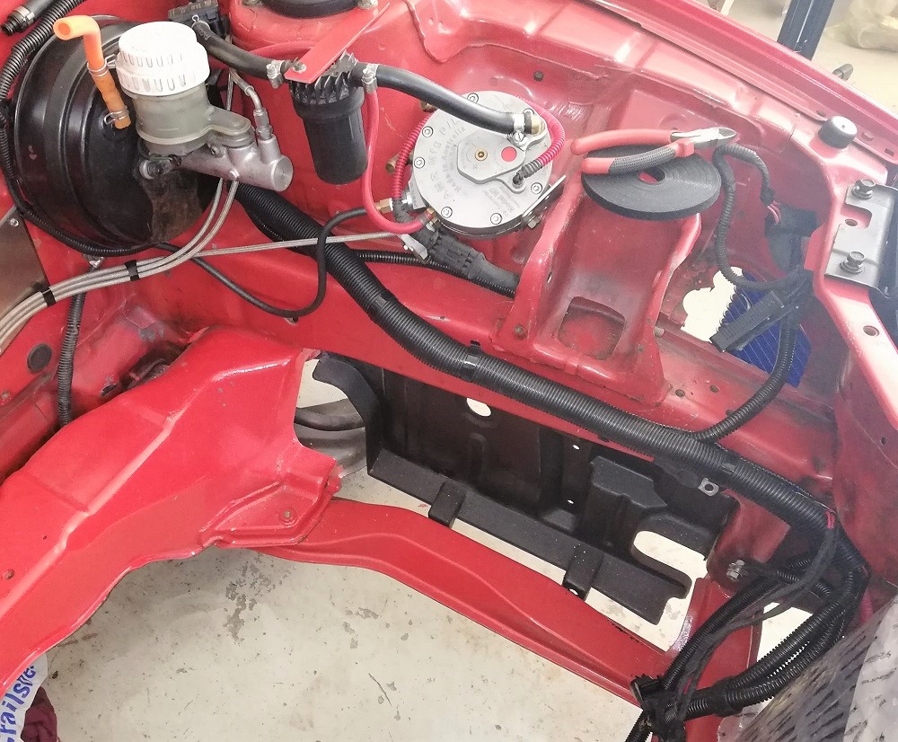

Mit der Verkabelung geht esjetzt stetig voran. Vorne ist nun alles fertig. Wie geplant nur ein dicker Strang auf einer Seite und nach vorne zur anderen Seite Scheinwerfer / Blinker. Keine Kreise mehr :crazy:

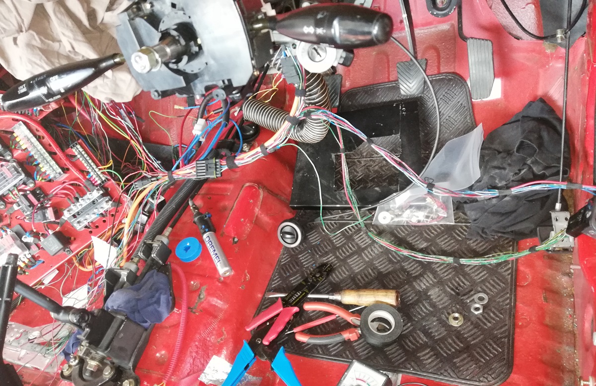

Nun gehts innen weiter. Alle Kabel treffen sich :) Denke mal nächste Woche sieht es besser aus.

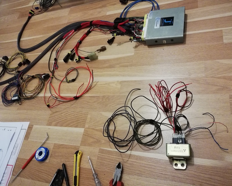

Mittlerweile ist die gesamte Verkabelung abgeschlossen.
Motorsteuerbaum ist getrennt und geht an die neue Platine direkt hin. Sowie die 3 Kabel zum Armaturenbrett. [Drehzahl, Geschwindigkeit und Check Engine]. Eigene Sicherungen, eigene Relais. Absolut selbständig.
Als nebenprojekt werde ich den Motor Baum neu aufbauen, und die vielen 1.25mm auf 2.5mm Kabel upgraden. Auch die gesamte Länge reduzieren und für die Coil on Plug Konvertierung vorbereiten. Das MFI Relais habe ich durch eine 2x spst 4pin Relais schaltung ersetzt.
Man hätte es auch simpler oder noch kompakter umbauen können, aber ich wollte die Sicherheit das die Benzinpumpe aus geht wenn der Motor nicht dreht beibehalten. Auch wollte ich den ECU nicht per Kippschalter aktivierbar machen. Ist kein Rennauto, man muss nicht übertreiben.

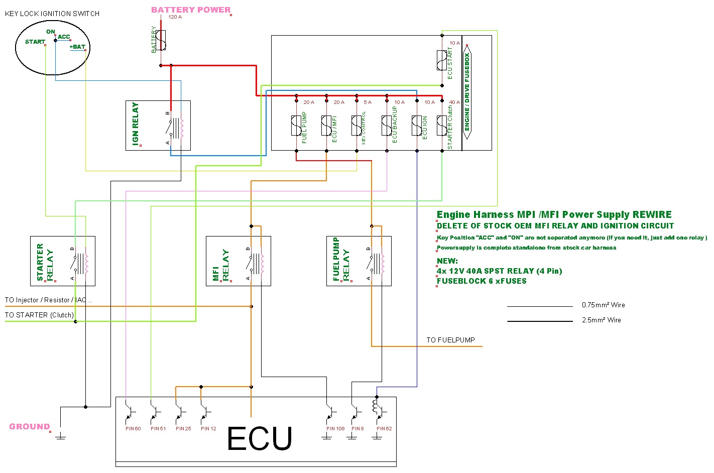

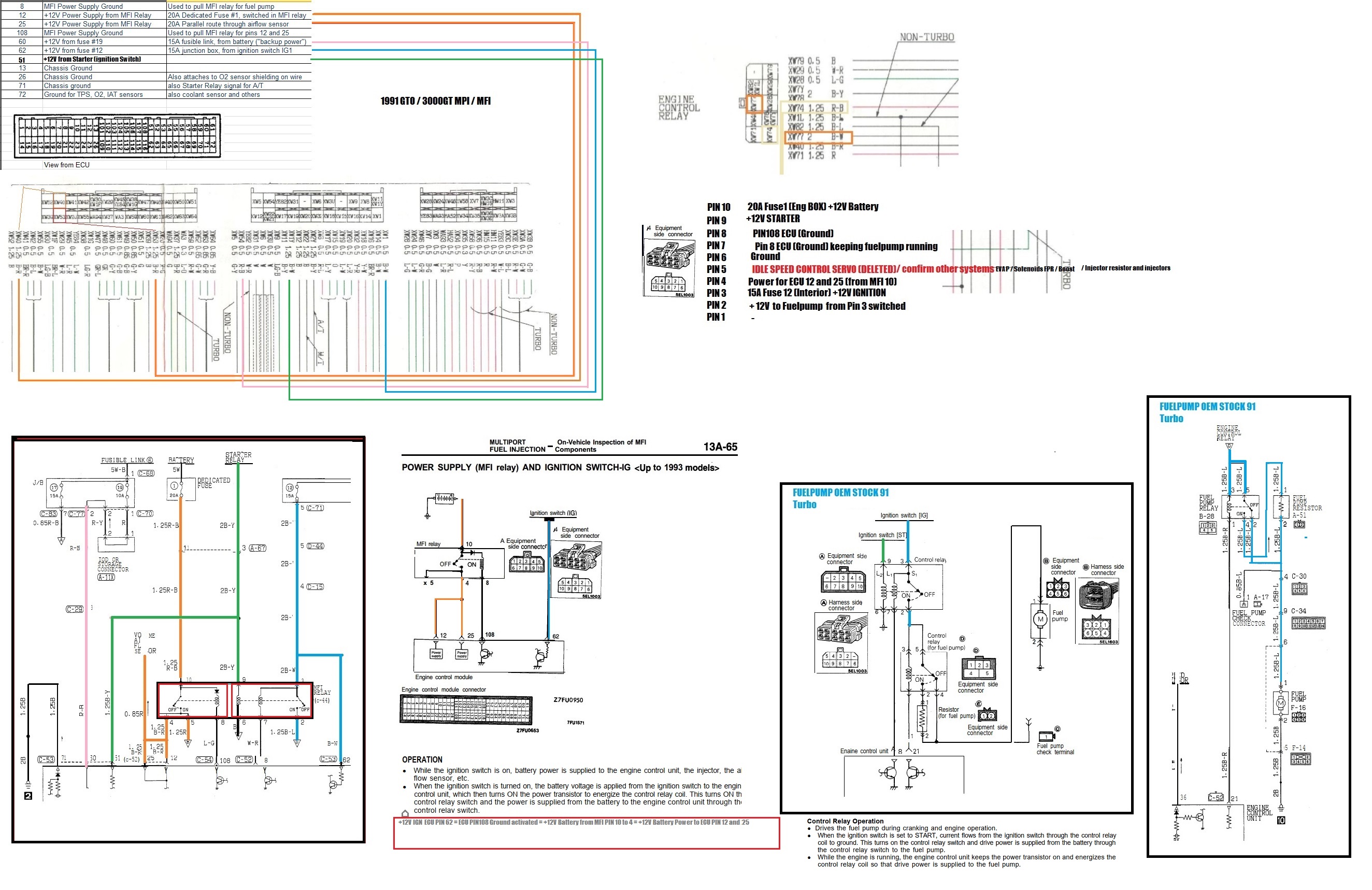

Ich habe noch für den Umbau den Original Schaltplan analysieren müssen habe die Stromversorgung für ECU und MFI farblich codiert. Ist für einen 91-"93" GTO & 3000 GT / VR4. Die neueren Generationen haben einen 8 Pin MFI anstatt 10Pin (9 genutzt). Unterschiede kann man ja schnell herausfinden falls nötig(Start geht nicht mehr zum MFI u.a.).
Eventuell hilft es ja dem ein oder anderen.
mfi n ecu power chart.jpg (900 KiB) 12511 mal betrachtet
Der Motor Kabelbaum ist mit 55A gesichert.
Real mit Benzinpumpe braucht man ganz ohne zusatz Systeme ca 30A durchgehend. Zündung ca 12, düsen ca 5 etc.. Damit könnte man mit einer 70AH Batterie knappe 2 Std fahren xD
So ist nun der neue Motor Kabelbaum stromtechnisch verdrahtet:
MFI NEW.jpg (206.65 KiB) 12508 mal betrachtet

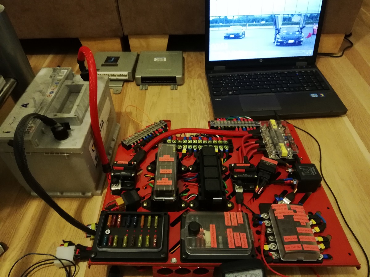

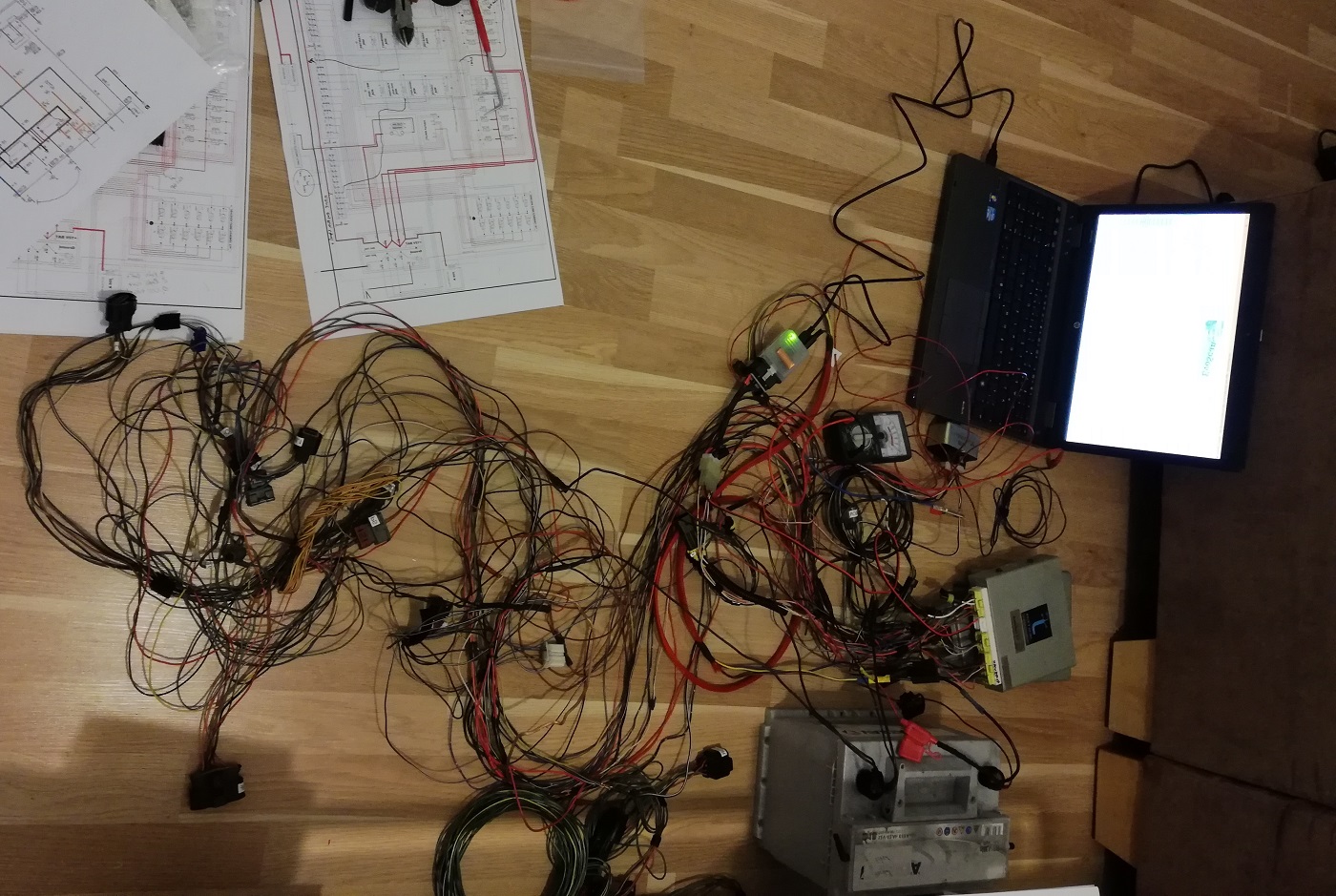

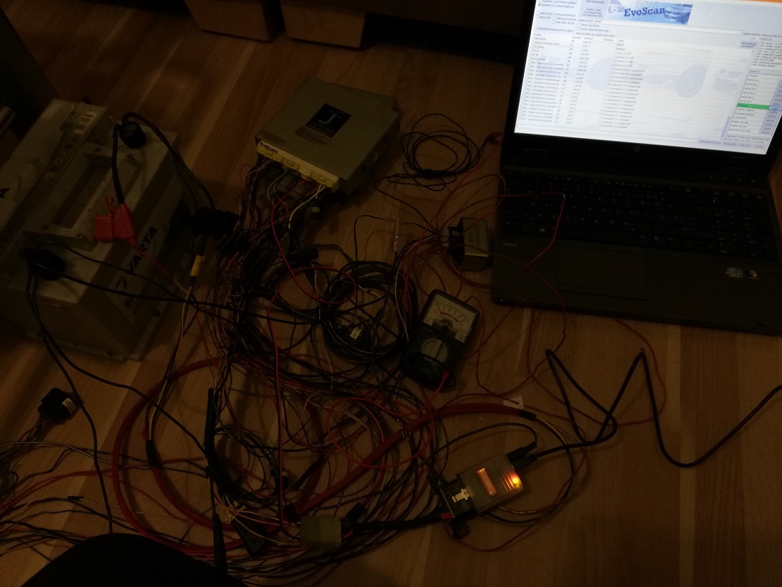

Hier noch ein paar Bilder vom Letzten Testlauf mit dem alten MFI Relais, praktisch - mit dem Chrome kann man einfach Benzinpumpe /An - aus schalten und nochmal diverse Pins einzeln ansteuern das erleichtert die Arbeit ungemein wenn man alles auseinander ninmt.
Hatte mir noch einen kleinen "Patch" Harness gebaut um an jede autobatterie (mit eingebauten Sicherungen) direkt strom abzugreifen können. Ich weis zwar nicht wann ich mit dem Modifizierten Kabelbaum und Laptop herumrennen sollte an anderen 3000 GT / GTOs, aber sag niemals nie. :mrgreen:
Letzter funktionstest für die neue Platine, test vom neuen MFI und Benzinpumpen relais. Ich lebe, nichts hat geschmorrt, mhm sogar das Multimeter hat überlebt... Verdammt ich werde langsam gut darin. :-"

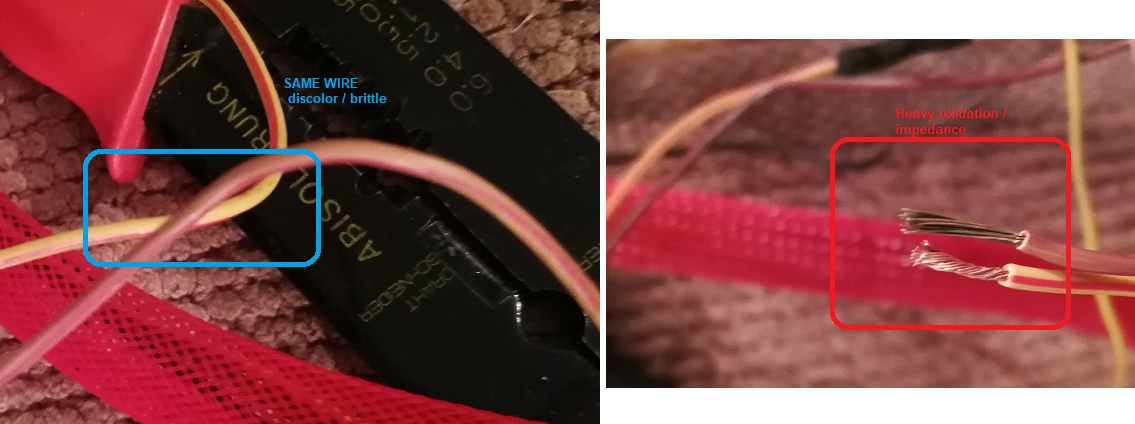

Hier noch ein Vergleichsbild vom Selben Kabel (Idle Position switch) am Throttle Position Switch Stecker - Einmal direkt am Stecker und 30~ cm tiefer im Kabelbaum.
Die Isolierung ist schon hart und nicht mehr Gelb farblich, eher rot-braun, innendrin ist das Kupfer stark oxidiert und "ausgebrannt" und Leitet nicht mehr so gut. So sehen fast alle Kabel in unmittelbarer Motornähe aus. Vorallem Masse (-). Man muss Teilweise wirklich einen halben Meter wegnehmen bis das Kupfer wieder normal wird.

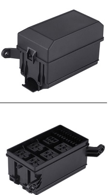

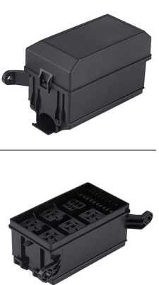

Theoretisch kann man schon ein kleines Board nehmen, gibt ja diverse kompakte kfz Universal Sicherungsboxen 10 Sicherungen und 6 Relais auf 15cm größe mit Kappe. So spart man sich den Umbau muss nichts auseinander nehmen nur 4 Kabel anschließen, Ein ende in den ECU mit dem originalen Zusammenstecken und dann irgendwo in den Motorraum durchführen und die Stecker umstecken. Unter dem Lenkrad könnte man direkt am Stecker Zündung und Start abgreifen mit einem Doppelstecker, ein Kabel an Batterie (alternativ an die 120Ampere Sicherung im motorraum mit einem O-Ring anschrauben) und eins An die Karosserie irgendwo für Masse (Erde). Währe dann wirklich ein Plug and Play in 5 Minuten.
