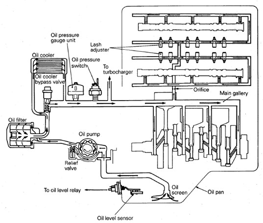

Ölkreislauf beim 3000GT TwinTurbo EU-Modell:
Quelle: 3000GT-1993-Technical Information Manual; ENGINE-Lubrication System 1-7

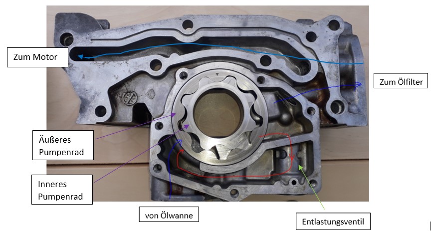

Die Ölpumpe (Bild zeigt die Ölpumpe vom 4-Bolt 6G72 Motor OEM):

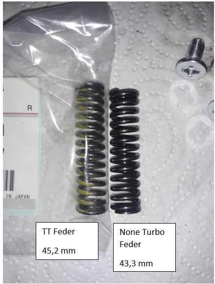

D.h. die Länge/Wicklungsstärke der Feder bestimmt den max. Druck im Ölsystem. Ist die Feder schwächer oder kürzer, ist der Öldruck im System geringer.
Im Vergleich zum None Turbo 6G72, werden beim 6G72 TT noch Nebenaggregate (Ölkühler, Turbos) mit Öl durchströmt. Der Druckverlust ist beim TT höher und muss durch einen angehobenen Druck ausgeglichen werden. Dies wird durch eine längere Feder im Entlastungsventil erreicht.
Entlastungsventil – Federn Vergleich (TwinTurbo vs. None Turbo)

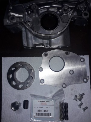

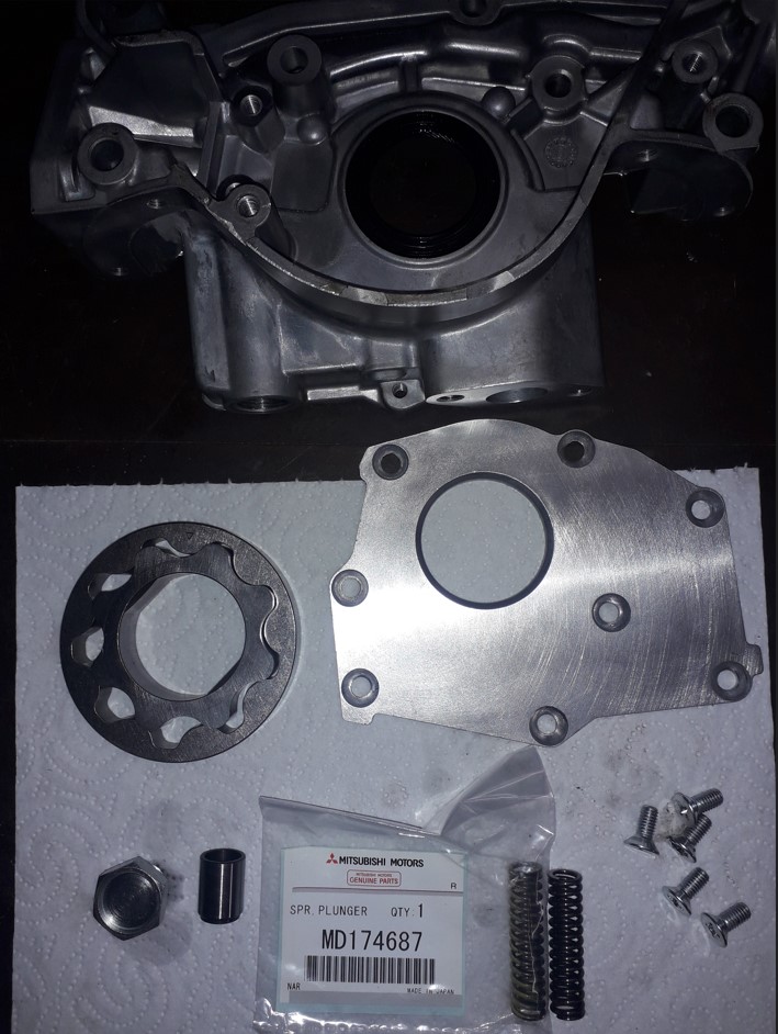

Die TwinTurbo Ölpumpe in Teilen:

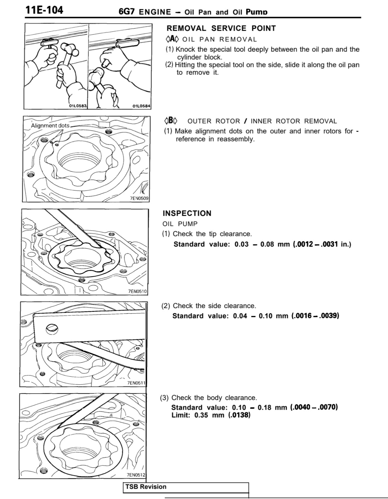

Die Pumpe wurde vor dem Einbau geöffnet und gemäß Handbuch die Toleranzen zwischen den Pumpenrädern, sowie dem äußeren Pumpenrad und dem Gehäuse gemessen. Die Maße waren ok.

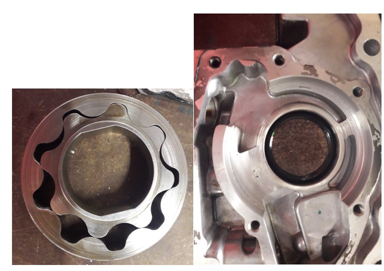

Das Ergebnis nach 3tkm war ernüchternd, generell war der Druck während der Testphase immer ok, die Pumpe machte was sie sollte. Jedoch waren starke Einlaufspuren am Gehäuse und der Pumpenrädern zu erkennen. Diese Pumpe hätte den von Mitsubishi vorgeschriebenen Wechselintervall nicht erlebt und zudem das Ölsystem mit Mikrospänen verunreinigt. OEM- Pumpen nach 200tkm haben meist einen wesentlich geringeren Verschleiß und sind nach Prüfung sogar weiter betreibbar.

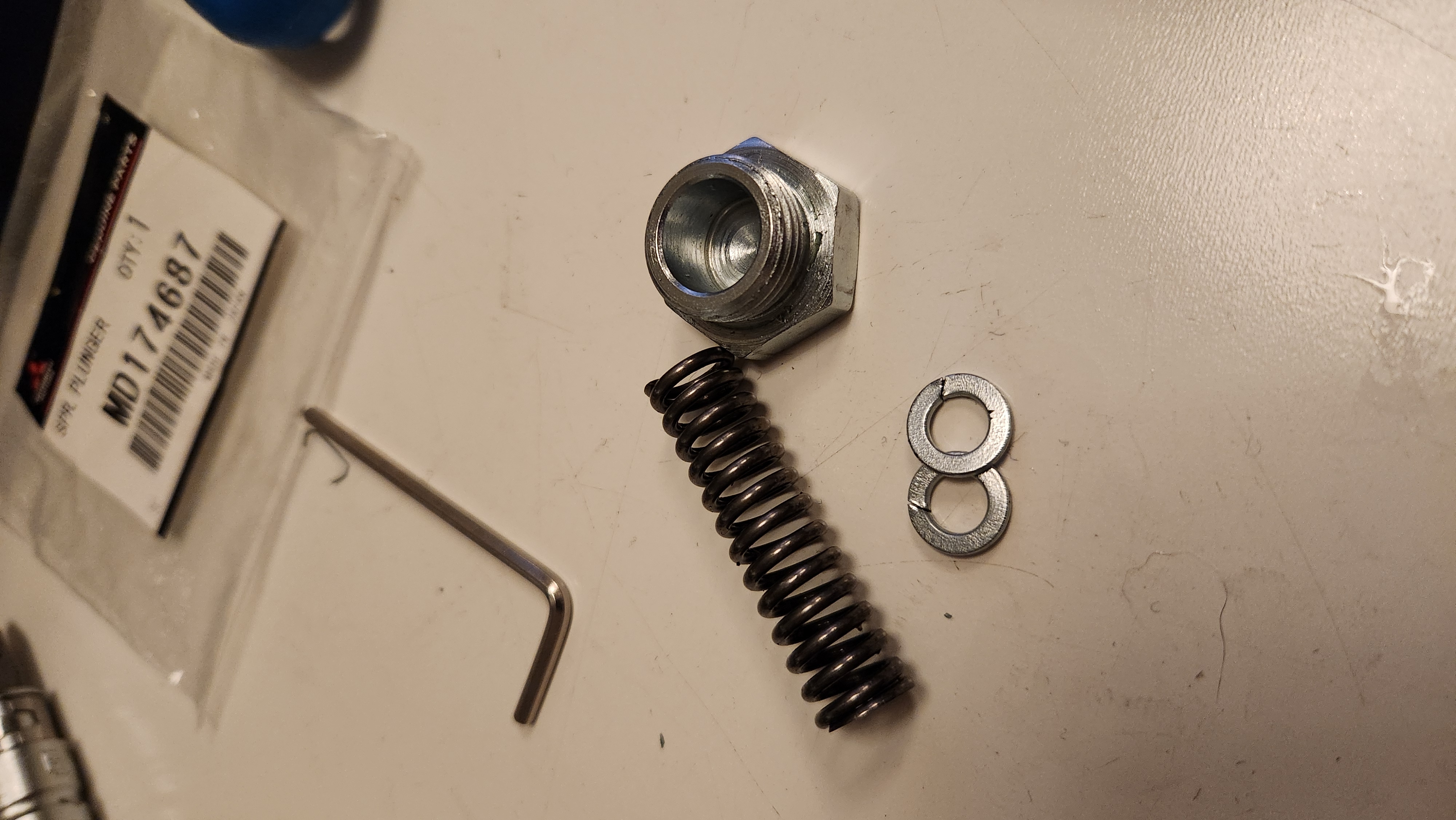

Ich habe mir die lange Feder bei Amayama und die Turbo Ölpumpe bei Euro3SX bestellt.

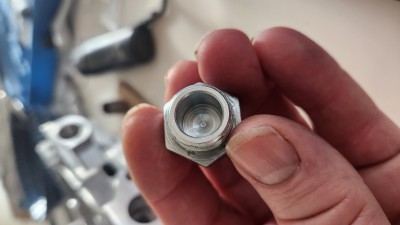

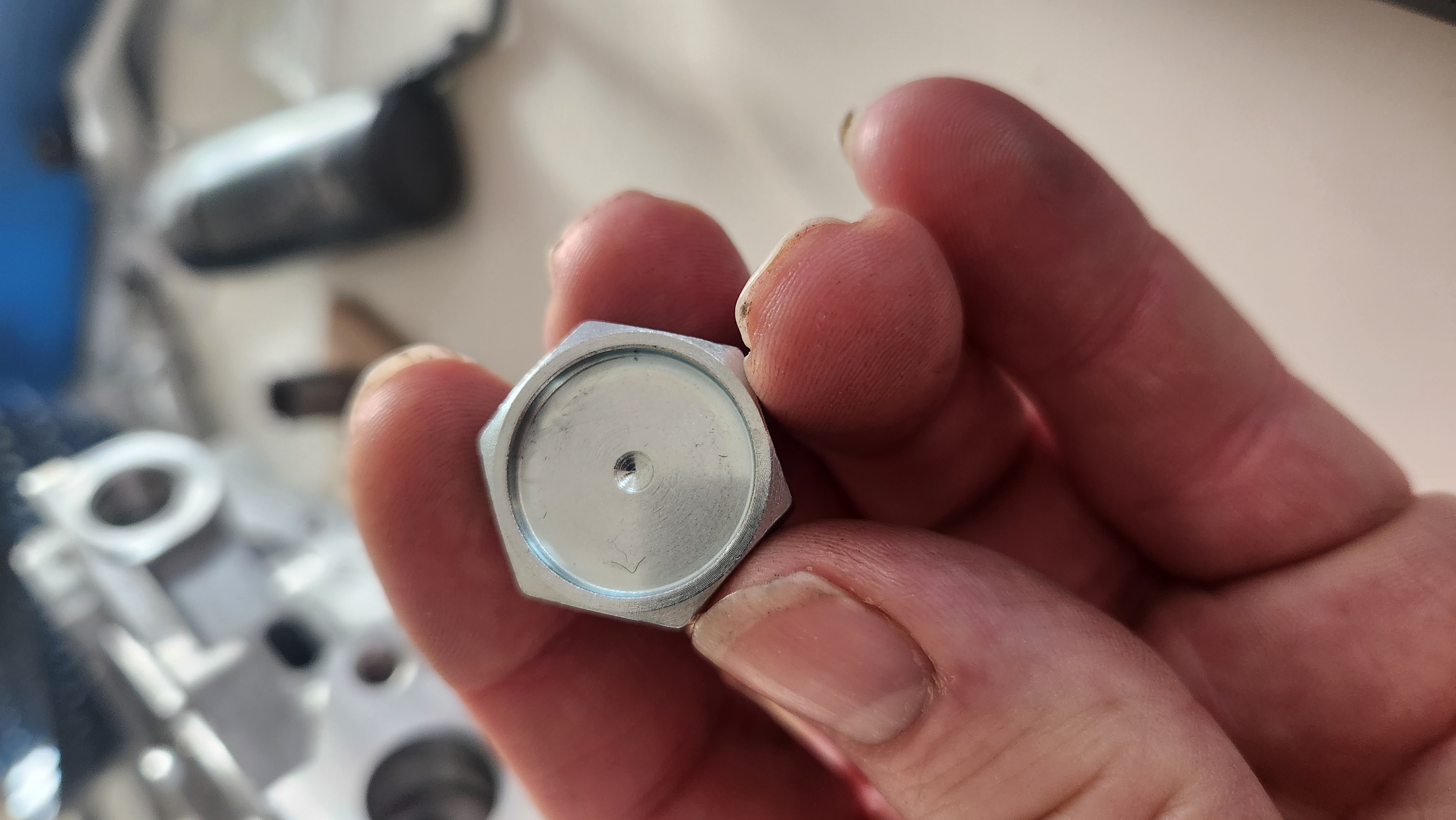

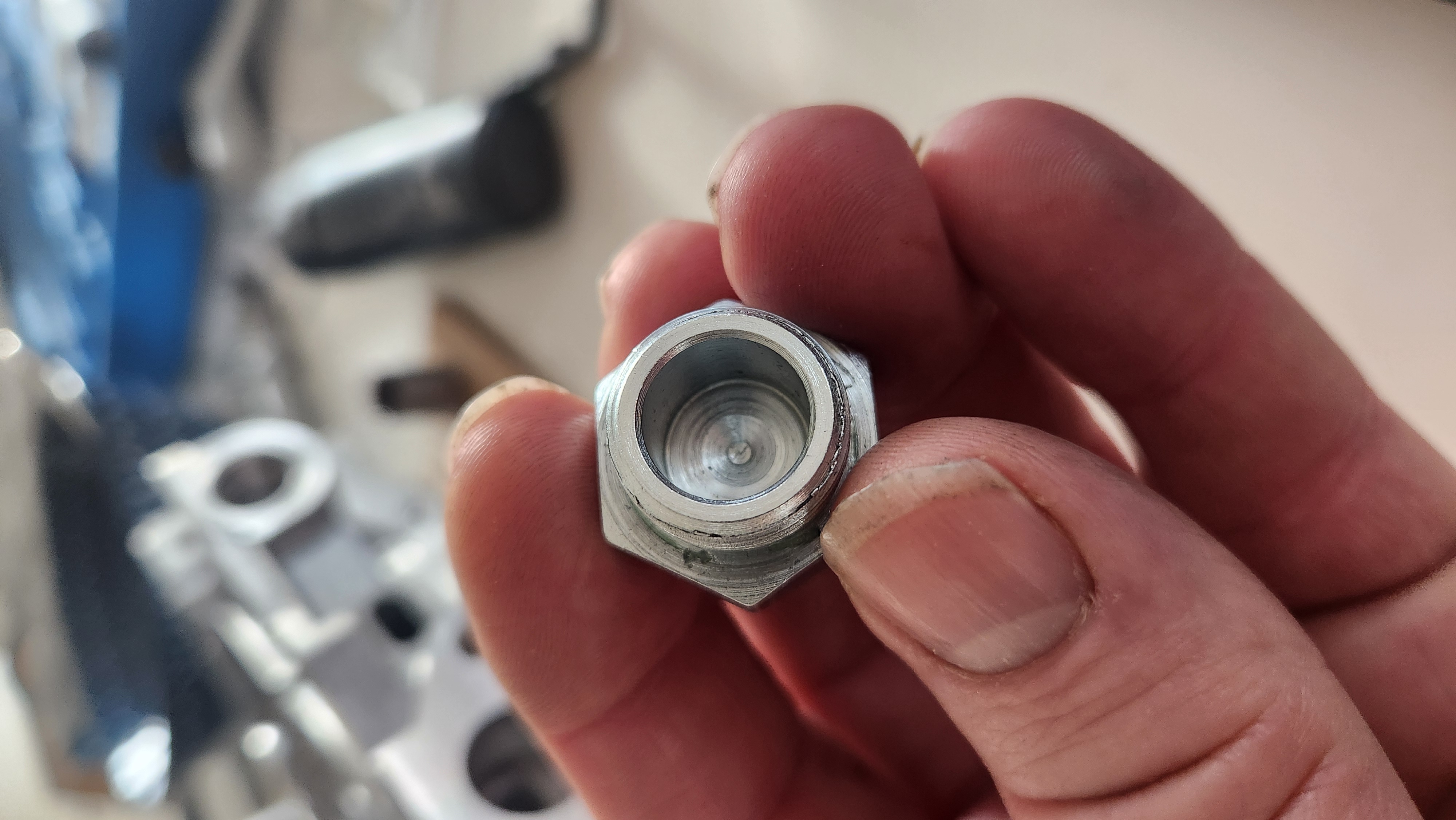

Bei der Euro 3SX Pumpe ist bei mir nicht die lange Feder verbaut. Es sind vielmehr 2 Federringe uter die Feder gelegt worden, um auf die 46 mm Länge zu kommen. Finde ich schon krass... Was mir bei der Euro 3SX Pumpe noch aufgefallen ist. Die Feder wird von einer Schraube gehalten, die extrem fest und mit Loctide verklebt war. Ich gehe mal davon aus, dass das Gewinde dicht ist. Nach oben zur Druckseite dichtet ein kleiner Kolben ab. Wenn der Druck zu hoch ist, soll ja der Kolben nach unten gehen und die Feder eingedrückt werden. Zwischen Kolben und Schraube ist aber ein Luftpolster, das dann zusammengedrückt werden muss.

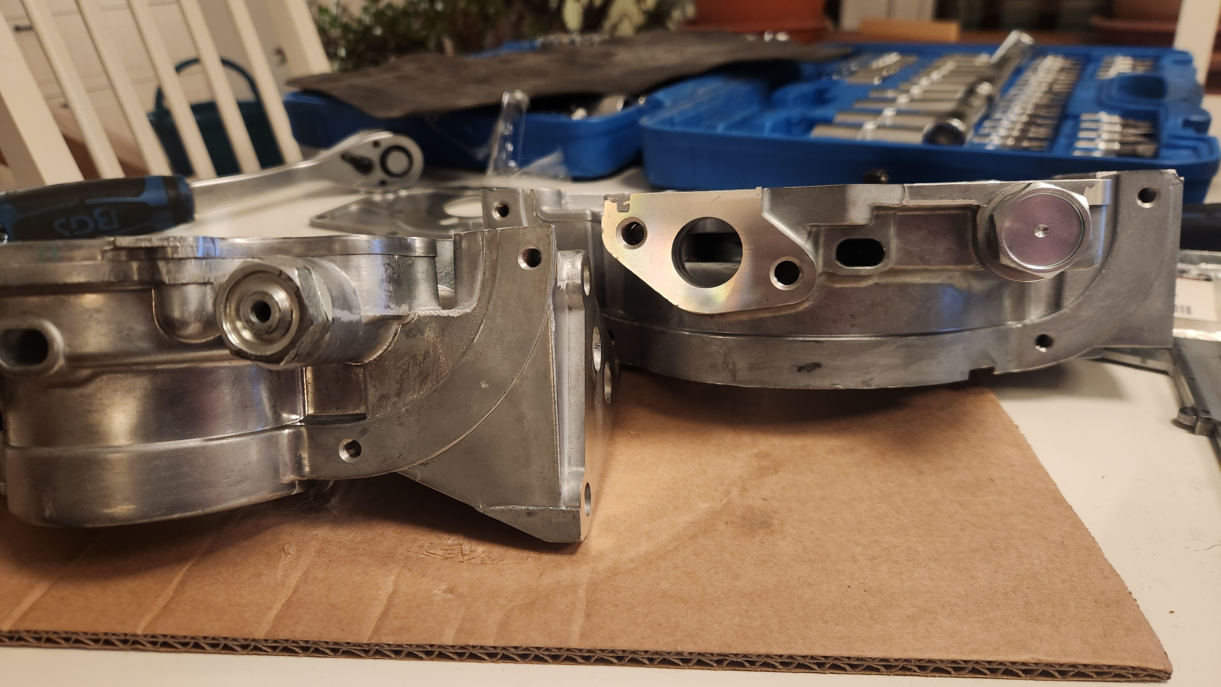

Bei einer Nachbau Saugerpumpe ist in der Schraube ein Loch. Das macht aus meiner Sicht Sinn, da beim Einfedern nicht gegen den inneren Luftdruck gedrückt werden muss. Na ja, bei den originalen Pumpen hat die Schraube auch kein Loch. Mich wundert nur, dass die Schraube bei der Euro 3SX Pumpe, innen und außen angebohrt wurde. Alsob jemand Feierabend gemacht und vergessen hat durchzubohren. Hier mal die Saugerpumpe links und die Turbo von Euro 3SX zum Vergleich.
In Verbindung mit der Ölpumpe macht das Vermessen der Pumpenräder Sinn. Hier die Infos dazu: Meinen Meinung - wenn die Maße den Vorgaben entsprechen, Feder tauschen und Pumpe wieder einbauen.
