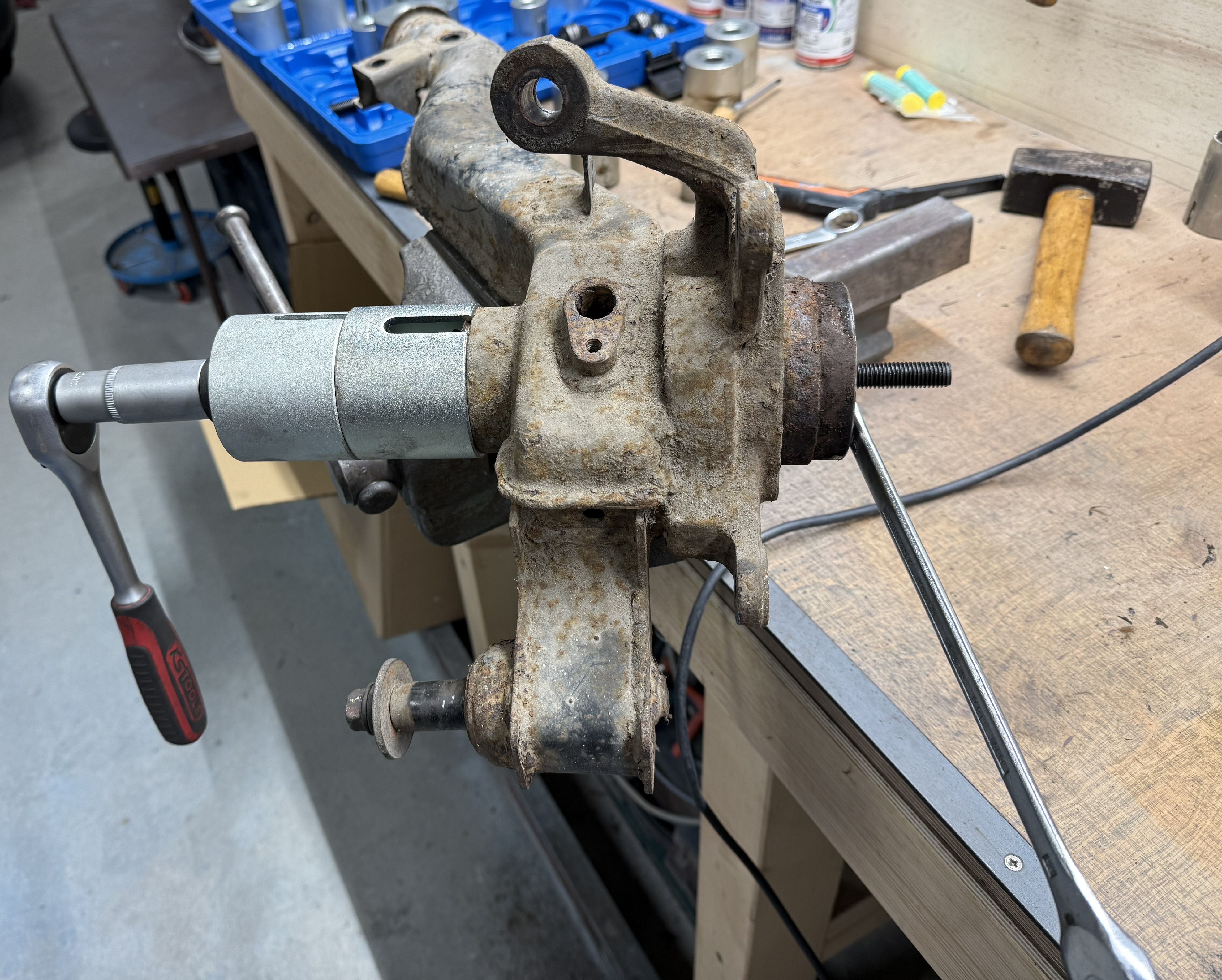

Das nächste Ziel ist es, den Wagen auf eigene Achsen zu stellen, bzw. ihn unten rum zusammen zu bauen. Angefangen wird mit der Hinterachse.
Das bedeutet, erstmal alle Lager raus. Dann strahlen und pulvern.
Die Lager stellten sich als sehr widerspenstig heraus und ich musste teils mit viel Zureden/Gewalt arbeiten, aber raus ist raus
Mit passenden Stecknüssen und Druckstücken, sowie Hitze (Heißluftföhn, kein Brenner) und Knebel ging es dann auch irgendwann.
Die Rollenlager der Achsschenkel können so übrigens auch hervorragend entfernt werden, das ging kinderleicht (wobei die Lager ohnehin nicht soo fest saßen da bei mir kaum Rost vorhanden war im Achsschenkel).
Die Lager der Verbindungsstücke der Achsschenkel waren besonders zu motivieren. Ging im Grunde aber auch ganz einfach, dauerte einfach länger. Zunächst das innere ausbohren und dann rausdrücken. Danach mit einer Säge einen Teil der Hülse durchtrennen oder zumindest so viel Material abtragen, dass dieses dann bei der vorsichtigen Bearbeitung mit einem Durchschlag und Meißel herausbricht. Danach kann man die Hülse einfach herausschlagen. Macken, die dabei ggf. entstehen werden anschließend plan geschliffen. Mehr ist auch nicht notwendig, da diese keine Auswirkung auf das neue Lager haben.
