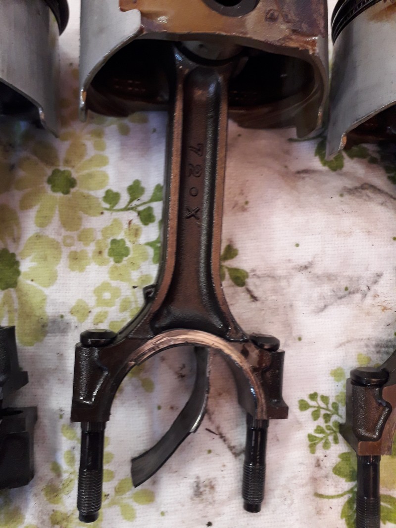

Im Rahmen des Ausbeulen meiner Ölwanne schaute ich mir auch gleich die Pleuellagerschalen an, da ich ein Klopfen vom Motor aus dem unterem Bereich hören konnte, genauer gesagt aus dem Bereich von Zylinder 1 und 2 (die beiden Zylinder auf der linken Seite in Fahrtrichtung).
Hier ist das Ergebnis:
Pleuellagerschale von Zylinder 3 kann vernachlässigt werden, das war meine Schuld (wollte nicht gewaltfrei raus). Die Schalen sind entsprechend der Einbauposition zu sehen, sprich die obere Schale auf dem Bild war auch jeweils die obere Schale im eingebauten Zustand. Wie auf dem Bild zu erkennen ist, war das Klopfgeräusch berechtigt und bei Zylinder 1 weist die obere Lagerschale deutliche Abplatzer der Gleitschicht auf.

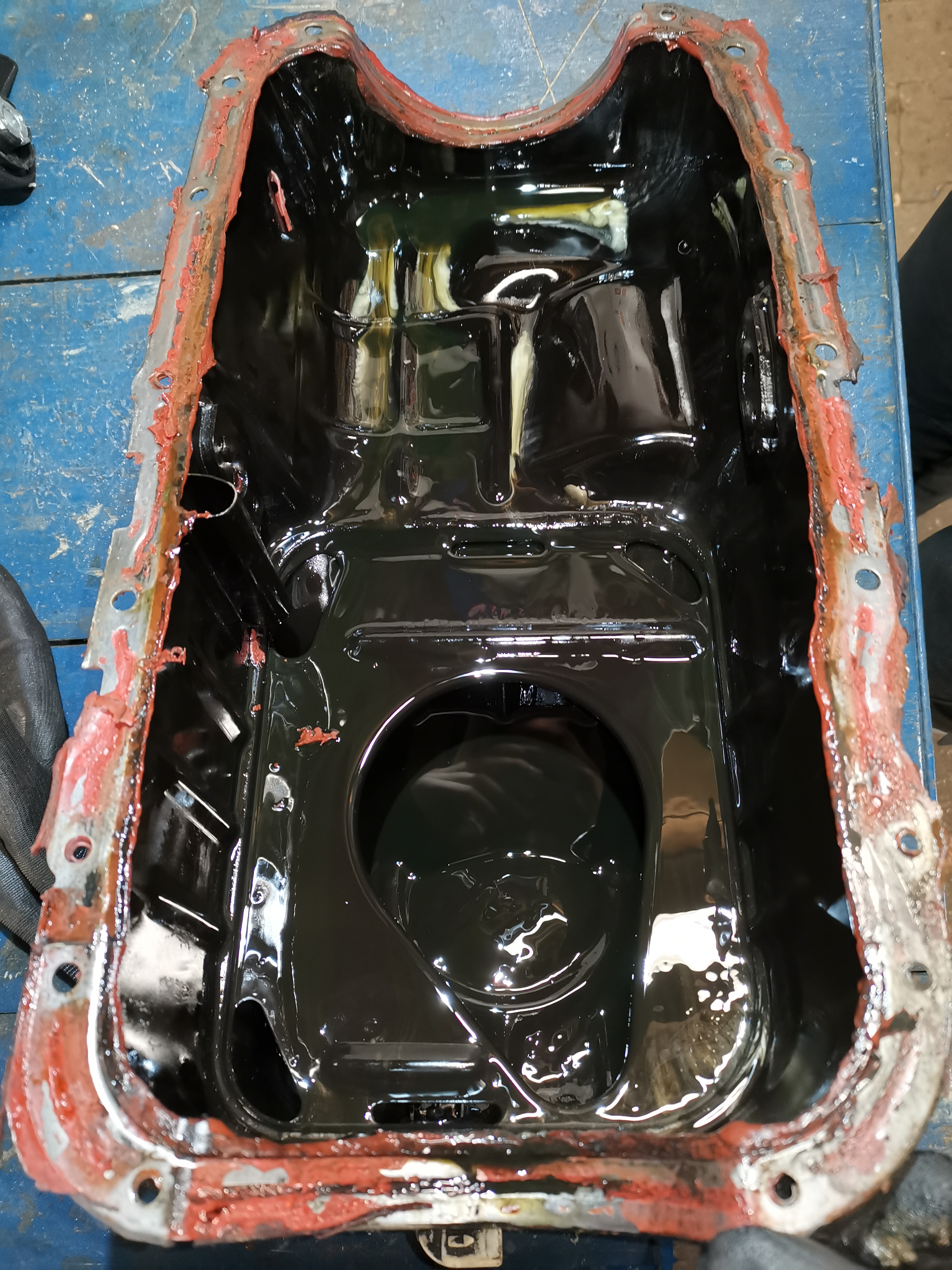

Und so sah meine Ölwanne aus:

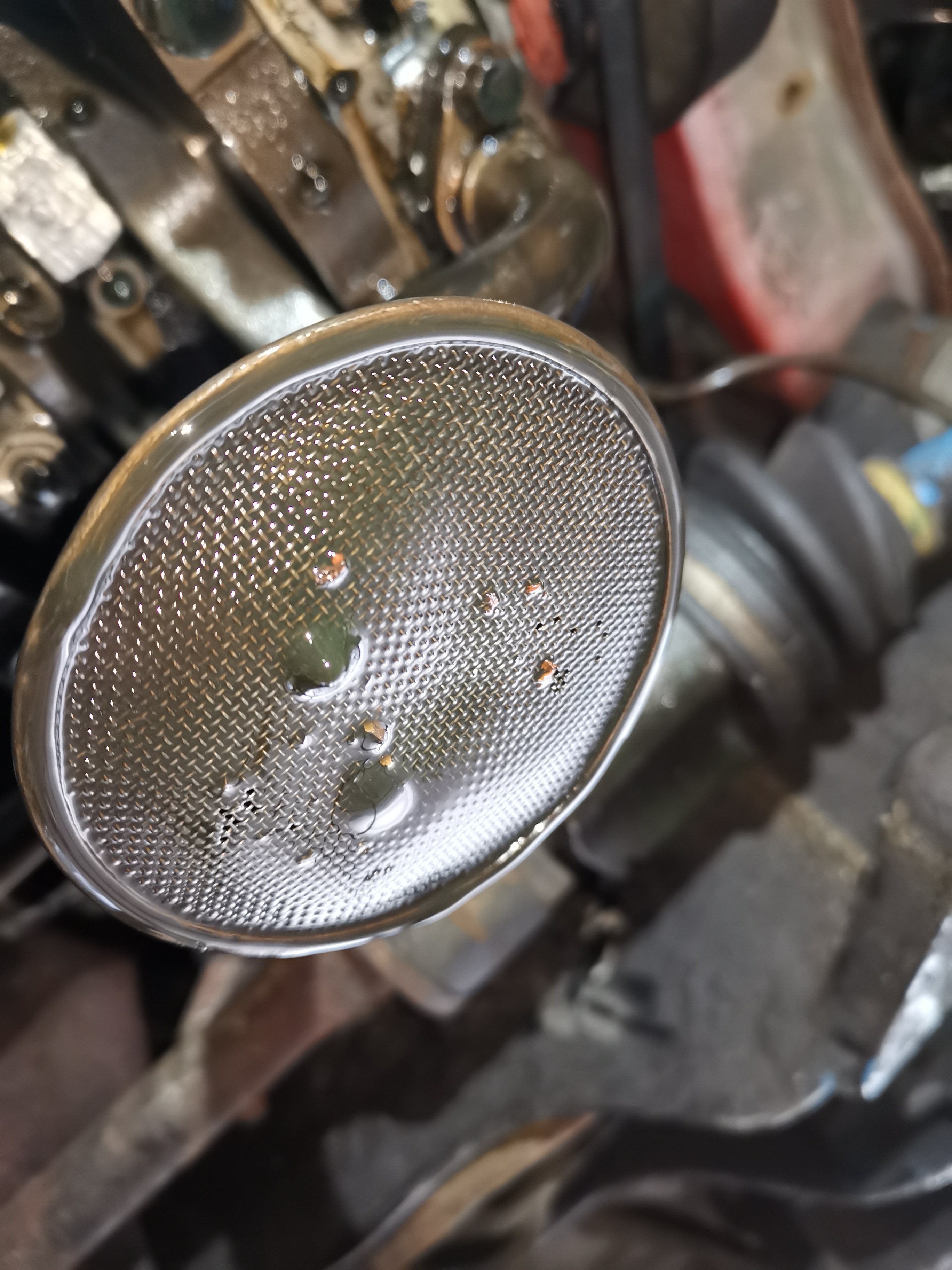

Der Ölansaugstutzen konnte gröbere "Knubbel" filtern

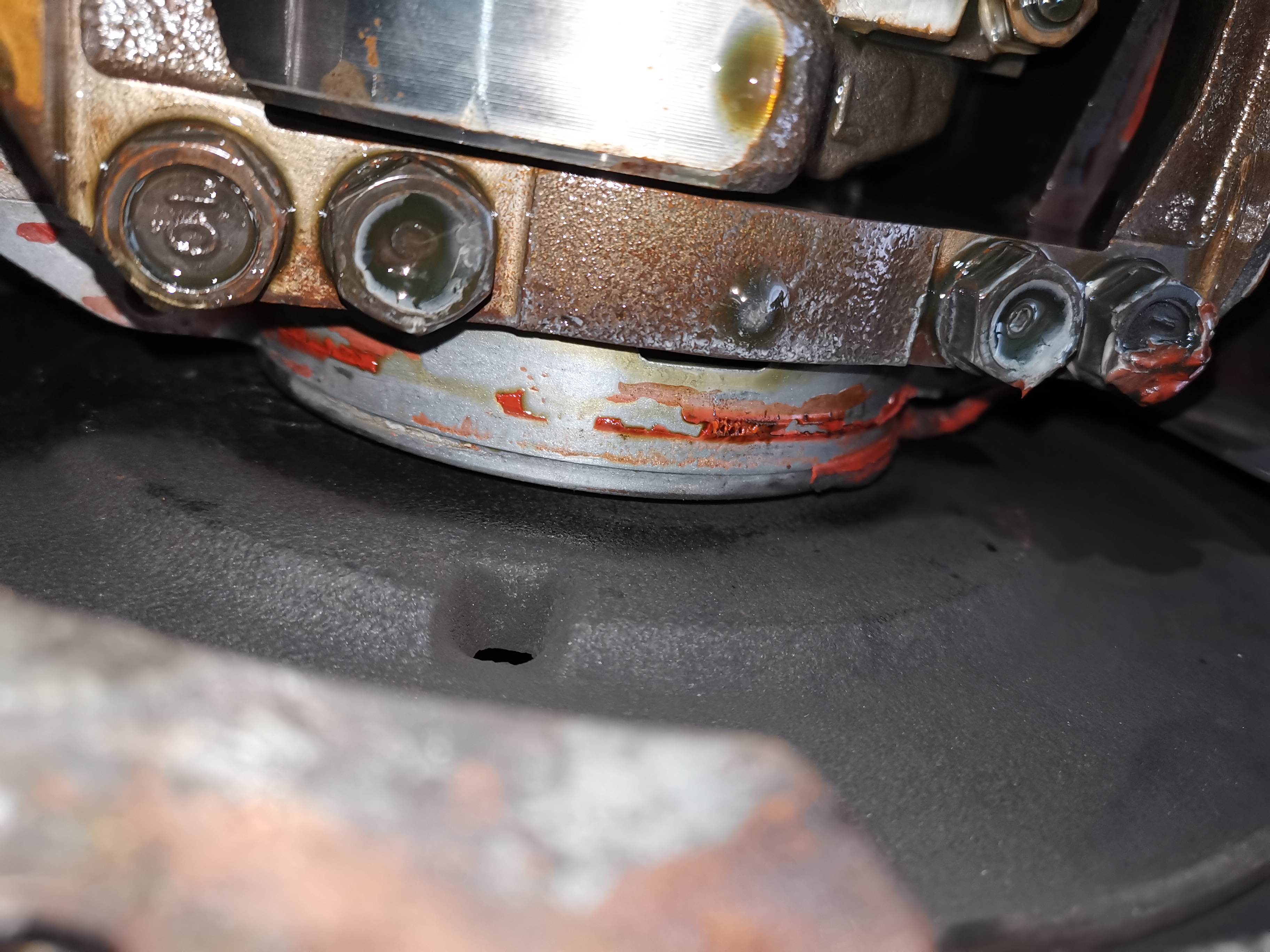

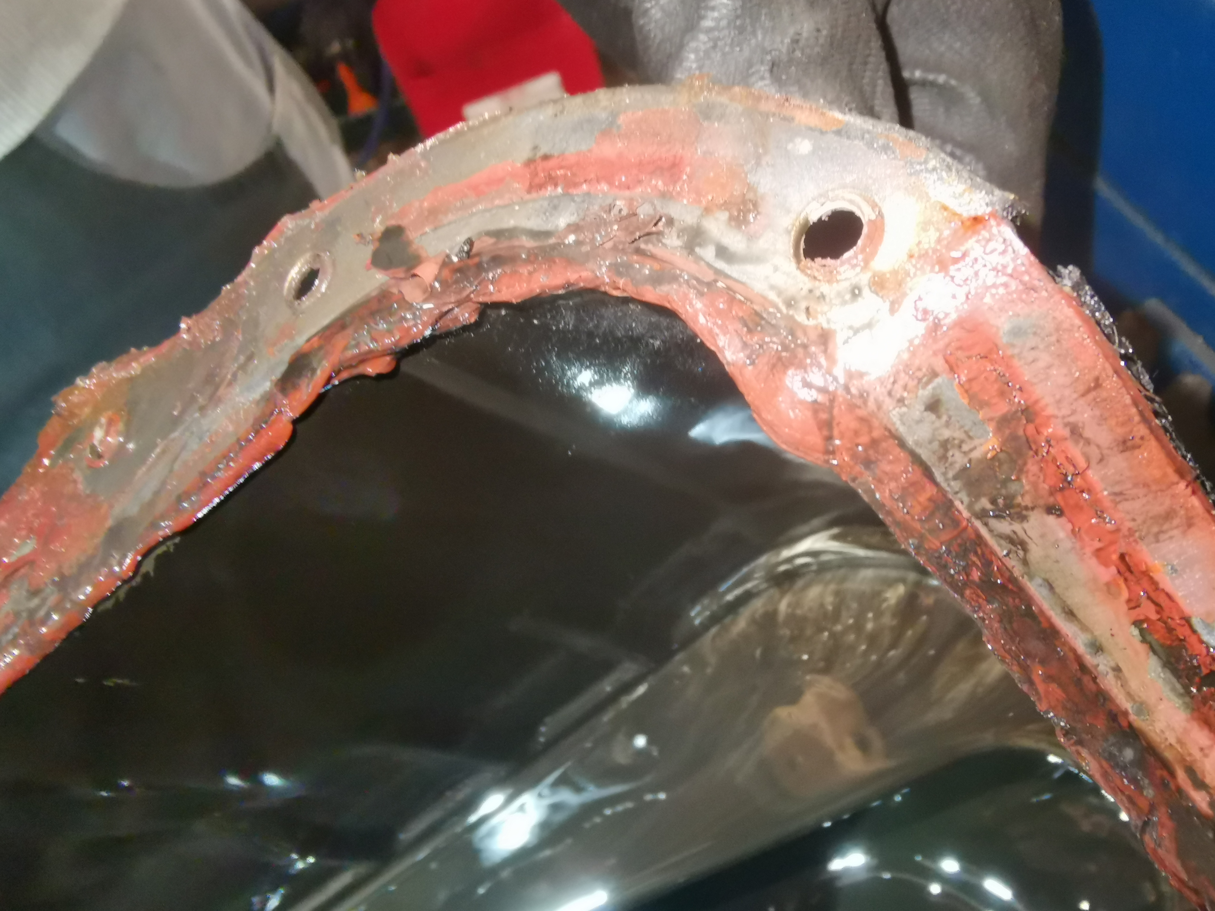

Das Kurbelgehäuse hat auch Dichtmasse abbekommen bei der Montage der Ölwanne bei eingebautem Motor
Mögliche Ursache
Die Ölwanne ist ein Paradebeispiel dafür, wie man es nicht macht. Bei Dichtmasse gilt prinzipiell, so viel wie nötig, so wenig wie möglich. Andernfalls wird diese bei der Montage der zu dichtenden Teile an den Seiten rausgedrückt und gelangt hier so zum Einen außen an den Motorblock/Ölwanne (was zwar unschön ist aber nicht schlimm) und zum Anderen IN die Ölwanne. Dort kann sie dann unter Umständen in den Ölkreislauf gelangen und die Kanäle und Düsen verstopfen, sodass ein Schaden vorprogrammiert ist. Am Ölansaugstutzen ist zwar ein Sieb befestigt, jedoch können feine "Knubbel" nicht rausgefiltert werden. Bei der Montage unserer Ölwanne kommt bei eingebautem Motor noch ein weiteres Problem hinzu: Man kommt kaum mit der Dichtfläche mit aufgelegter Dichtmasse an dem Kurbelgehäuse vorbei, sodass Dichtmasse (wenn man zu viel nutzt) dort abgestriffen wird. Und auch dort gehört sie nicht hin.
Die Vermutung liegt bei meinem Pleuellagerschaden also nahe, dass Dichtmasse zu Verstopfungen oder reduziertem Durchfluss in einem der Ölkanäle führte und so keine ausreichende Schmierung der Gleitlager möglich war. Eventuell auch gepaart mit altem Öl (mein GT ist eine Art Scheunenfund, Historie und Pflege fragwürdig).
Ich möchte an dieser Stelle auch auf Kapitel 5 Ermüdungsschäden bzw. Seite 52 des Dokumentes "Schäden an Gleitlagern" von MS Motorservice International GmbH (Rheinmetall Automotive) hinweisen. Prinzipiell ein lesenswertes Schriftstück, bei dem auf verschiedene Schadensbilder an Gleitlagern sowie deren Ursachen eingegangen wird. Danke an Marco an dieser Stelle.

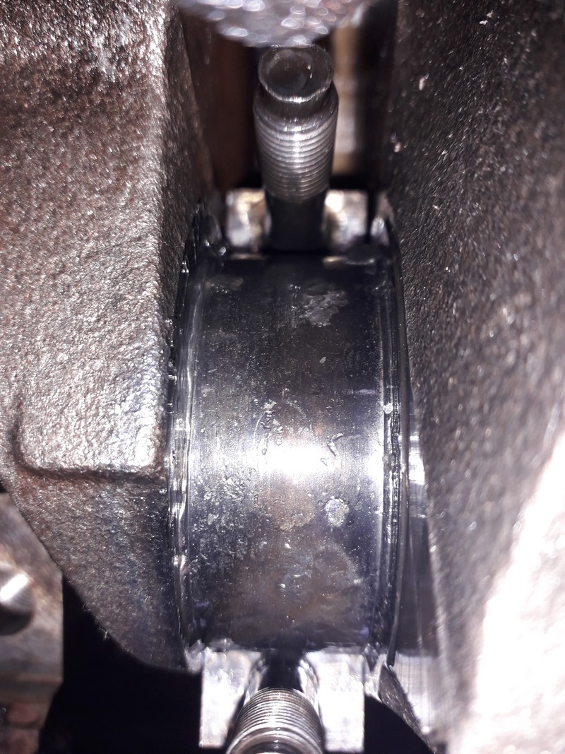

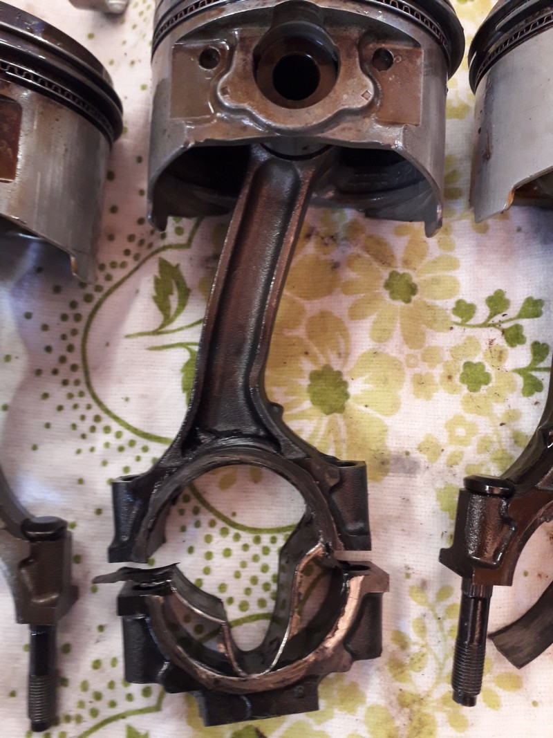

Noch ein paar Bilder was passiert, wenn die Lagerschalen heiß laufen:
Marcel R.
Noch ein paar Bilder, was passiert wenn die Lagerschalen heiß laufen:
sehr schöner Beitrag!
Ich werde demnächst auch meinen noch nie geöffneten 200tkm Gen2 Motor für Revision zerlegen und den Zustand der Lagerschalen posten.
Generell der TT-Motor zu wenig Öl-Volumen in der Wanne und neigt bei längerer Lastfahrt /hohen Drehzahlen dazu, das ÖL schneller abzusaugen, als es wieder zurückströmen kann. Gerade wenn der Ölstand im unteren Toleranzbereich ist, kann dies zum kurzzeitigen Ansaugen von Luft führen und es wird eine Luftblase durch das Öl-System geschoben. Für GT-Fahrer mit extremem Tuning / Tracktool gibt es auch modifizierte Ölwannen, mit mehr Volumen.
Für normalen Einsatz aber nicht notwendig, man sollte natürlich den Ölstand und das Rote Lämpchen im Cockpit ständig im Auge haben, gerade bei Volllastfahrt.
Marcel R.
