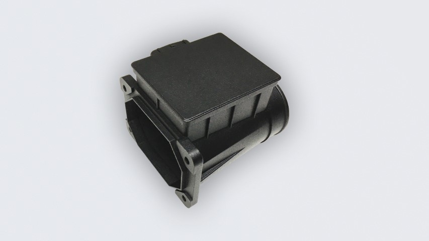

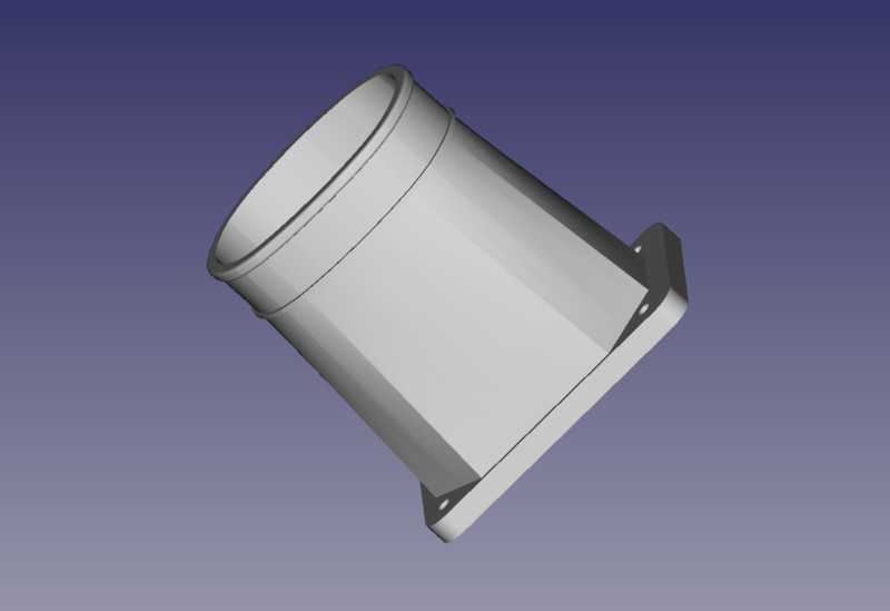

OK, und hier das fertige Teil.
Falls jemand noch so einen Dummy benötigt -> bitte melden, habe gerade einen zum Druck gegeben.
Jürgen
Re: Lufteinlass und Luftführung für K57i Luftfilter – Gen1
Zur Erläuterung, wofür man das braucht: Bei non-OEM Steuergeräten wie z.B. AEM EMS mit Speed-Density-Verfahren wird der MAF nicht mehr benutzt. Andererseits ist ein möglichst großer Einlaß-Querschnitt nach dem Luftfilter wünschenswert, und wenn man den MAF drinläßt, dann ist der Querschnitt reduziert.
Dieses scshöne Teil sieht aus wie ein OEM MAF (für die Original-Freaks), aber ist leer und hat somit den maximal möglichen Querschnitt.

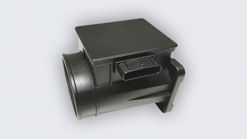

Hallo Stefan,
hier mal im Original und der Stecker passt auch ;-)

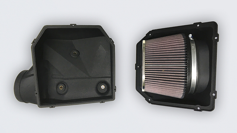

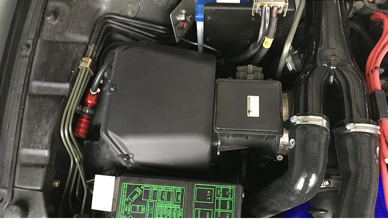

Hallo @all,
jetzt mal wieder nach MAF-Dummys zum eigentlichen Thema ;-)
Die erste finale Version ist fertig, nur so richtig gefällt mir das noch nicht.
Das Teil ist wirklich schwer einzubauen, ok, wenn man dann den Dreh raus hat, funzt es, aber es soll für jeden möglich sein und nicht nur für Schrauber.
Doch wenn es leicht einzubauen sein soll, müsste das Rückteil um ca. 1cm nach hinten versetzt werden und die Verschraubung der zwei Teile, natürlich auch 1-2cm nach unten… (Abstand zur Motorhaube)
Ja, und dann wird aber die Luftzuführung wieder kleiner, also Zonk :-(
Hab noch keine Idee, vielleicht ändere ich den Winkel der Verschraubung… nur dann bekomme ich Probleme mit dem Luftmassenmesser.
Schauen wir mal, wie wir Franken/Bayern sagen.
Aber jetzt müsste es erstmal getestet werden, Luftmenge, Lufttemperatur, Stabilität usw…
Doch ich glaube das wird dieses Jahr nichts mehr.
Vor allem der 4“ Luftzuführungsschlauch muss nach Einbau angebracht werden, d.h. Sicherungskasten zur Seite legen, Schlauch biegen, verlegen und Sicherungskasten wieder anschrauben… bei diesen Temperaturen -> no way
Ein guter Freund aus IT (Marco) sagte mal: bei der Temperatur sind Stromkabel wie Stahlseile ;-)
Recht hat er!
Das Design gefällt mir jetzt richtig gut! Würde mich fast dazu verleiten wieder einen Kasten überhaupt zu haben.

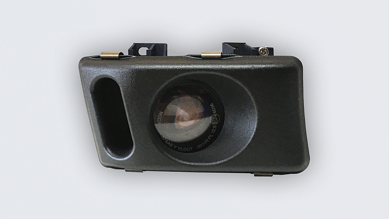

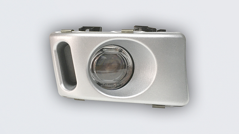

auf der Suche nach frischer, kalter Luft für meinen Luftfilterkasten kam mir eine Idee.
Warum nehme ich nicht einfach die unteren Fernscheinwerfer, klar Lufteinlass für Gen1 gibt es schon, aber ich will den Scheinwerfer ja behalten ;-)
Oder noch besser, eine Auswahl an Scheinwerfer anbieten können.
Also gesucht und bei NCC fündig geworden, es gibt den Fernscheinwerfer, einen Nebelscheinwerfer oder ein Tagfahrlicht.
Alle LED Einheiten sind in schwarz oder silber erhältlich, d.h. man kann frei gestalten.
Alles zugelassen und muss nicht eingetragen werden, also Plug&Play.

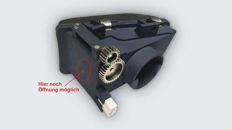

Pro Scheinwerfer kann man so ca. 13cm² (ca. 4cm ⌀) Luft abgreifen, öffnet man den Scheinwerfer auch noch seitlich Richtung Kühler, kommt man auf ca. 28cm² (ca. 6cm ⌀).
Diese Luft kann man hinten von beiden Scheinwerfern abgreifen und nach oben führen.
D.h. die zwei Scheinwerfer (geöffnet) würden bereits für den originalen Luftfilterkasten ausreichen.
Dumm nur, ich habe die Ansaugen ja vergrößert und die möchte ich auch bedienen ;-)
Ja und da kommt wieder mein Naca Duct neben der Spritzdüse ins Spiel, alles zusammen reicht locker für die 82cm² Luftöffnung im Kasten.
